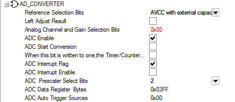

ich versuche gerade eine Spannung mit einem ATMEGA32 an PA0 mit dem ADC
einzulesen.
Die Spannung variiert zwischen 0V und 5V.
AGND ist auf GND; AVCC auf VCC (5V); AREF mit 100nF gegen GND.
Im Debugger steht das ADC Data Register als auch die Variable bla immer
am Maximum, trotz dass die Spannung an PA0 nachgemessen bei <1V ist.
Was mach ich falsch?

Gast #2754186
Hallo Thomas,
mein Aufruf in der main sieht so aus:
bla = ADC_conversion((1 << REFS0),10);
das Argument mux ist also (1 << REFS0), sollte also i.O. sein.
Beim Debuggen sieht man auch dass REFS0 gesetzt ist.
Gast #2754204
Okay, ist umgestellt.
  while(ADCSRA & (1<<ADSC));   // auf ende der Wandlung warten
Leider immer noch Maximalwert im ADC Daten Register.
Alternativ hab ich auch andere Eingänge PA1, PA2, ... getestet, und auf
GND gelegt. Wird trotzdem 0x3FF ins ADC Daten Register geschrieben.
