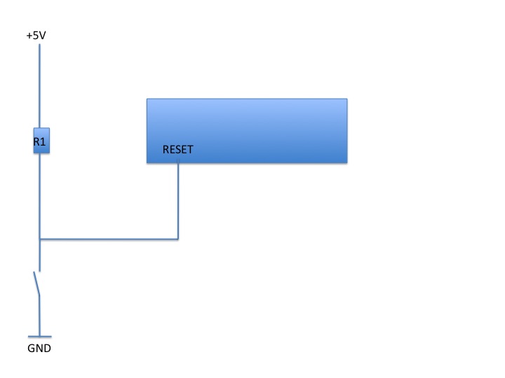

Liebes Forum, ich bin erst seit Kurzem dabei und wende mich das Erste Mal an Euch. Das Problem mag sehr leicht zu lösen sein, aber ich verstehe da etwas nicht und zwar die Resetbeschaltung eines ATMega32. Mein Fehler liegt vermutlich bei der Spannungsteilung, oder beim Verstehen von Pull-Up und Down Widerständen. Ich habe es so aufgebaut (Breadboard) wie auf der Zeichnung. Wenn ich bei VCC = 5V R1 auf den vorgeschlagenen Wert von 10kOhm setze habe ich zwischen dem Reset Pin und GND nur noch ca. 2,7V anliegen. Es sollten aber nach meinem Verständnis 5V sein, da der Resetpiun ja eigentlich hochohmig sein müsste. Bei der Spannungsteilung zwischen R1 und dem Pin müsste die Teilung ja eigentlich so ein großes Verhältnis besitzen, dass die 5V fast komplett stehen bleiben, oder? Bei geschlossenem Schalter liegt natürlich 0V am Pin, das funktioniert schon mal ;-) Hat jemand eine Idee, was ich falsch mache?! Gruß Christian
Aufgezeichnet ist es richtig. VCC und GND des µC beschaltet?
Ja, die Beschaltung ist genau wie beschrieben. Ich habe mal den R1 variiert mit einem 4k7kOhm und einem 10Ohm (aua! Finger verbrannt). Je kleiner der Wider stand, desto größer die Spannung am Pin. Also das mit der Spannungsteilung habe ich doch grundsätzlich richtig verstanden oder? gruß chris
Hubert G. schrieb: > Aufgezeichnet ist es richtig. > VCC und GND des µC beschaltet? ja, ebenfall AVCC des mC sind mit 5V beschaltet.
Wenn du dir bei einem 100 Ohm die Finger verbrennst, dann ist was faul. Nimm den µC mal aus dem Breadbord. Entweder hast du was falsch gesteckt oder der µC ist defekt.
Hallo, normal hast du am Reset 5V. Beim drücken des Taster's zieht der das Signal kurz auf ein Low-Level sodass der Reset ausgelöst wird. Ist R1 zu gering, fließt ein großer Strom. (R1 10Ohm -> 500mA) Deswegen wird er auch warm. (Leistung über R1) Gruß
Hubert G. schrieb: > Wenn du dir bei einem 100 Ohm die Finger verbrennst, dann ist was faul. > Nimm den µC mal aus dem Breadbord. > Entweder hast du was falsch gesteckt oder der µC ist defekt. Hi, ja den Finger habe ich mir verbrannt, als der 100Ohm drin war und ich den schalter gedrückt hatte. Das ist ja dann quasi ein kurzschluss. Ich denke, dass wenn ihr alle sagt, dass die schaltung eigentlich korrekt verstanden wurde, dass ich das Problem, dann eher am Breadboard, oder am mC suchen sollte. kann es denn sein, dass der ATMega32 in seiner default einstellung am reset pin gar nicht hochohmig ist? ne oder? gruß chris
Sorry, wie bitte verbrennt man sich irgendwas, wenn ein 100R Widerstand an 5V liegt? Weichei! ;-) REIN THEORETISCH... ...könnte ein AVR so gefust sein, dass der Resetpin als normaler IO fungiert und dann auch noch als Ausgang auf L steht. Dann könnte es passen, dass der Pullup den nicht so ganz aus dem Knie ziehen kann. Bei den AVR, mit denen ich selbst arbeite geht das, keine Ahnung, ob es auch beim Mega32 möglich ist.
Bödefeld liegt falsch >...könnte ein AVR so gefust sein, dass der Resetpin als normaler IO >fungiert Das ist ein mega32, der hat die Doppelbelegung nicht. Der mega8 hätte sie. Guckst du hier: http://www.rn-wissen.de/index.php/AVR-Einstieg_leicht_gemacht Und Thomas hat auch einen Denkfehler: >normal hast du am Reset 5V. >Ist R1 zu gering, fließt ein großer Strom. (R1 10Ohm -> 500mA) Deswegen >wird er auch warm. (Leistung über R1) Nein! Definitiv nicht! Der Atmega hat intern einen PullUp am Reset-Pin. Der ISP-Programmer zieht ja auch für einen Reset den Pin gegen Masse. Da würde es ja jedes mal einen Kurzschluss geben. Der Reset-Pin liegt wegen des internen PullUp auf 5V Potential, ist aber keine niederohmige 5V-Quelle!. Die Appnote dass man in einer fertigen Schaltung 10k..47k als PullUp nochmal extern beschaltet ist nur um ungewollte Resets zu verhindern, da der interne PullUp sehr hochohmig ist. Das macht ihn weniger störanfällig. Hubert kann ich da voll zustimmen: >Wenn du dir bei einem 100 Ohm die Finger verbrennst, dann ist was faul. >Nimm den µC mal aus dem Breadbord. >Entweder hast du was falsch gesteckt oder der µC ist defekt. Eigentlich sollte gar kein Strom über R1 fließen, weil der Reset ein hochohmiger Input-Pin ist und der interne PullUp ihn ja auch gegen 5V zieht. Der wird erst belastet, wenn du den Reset-Taster drückst. Mein Vorschlag: Schick am besten mal ein Foto deines Breadboardaufbaus und kontrolliere selbst nochmal ob du dem Minimalaufbau von http://www.rn-wissen.de/index.php/AVR-Einstieg_leicht_gemacht gerecht wirst, denn eigentlich sind die DIL-AVRs fast nicht kleinzukriegen.
