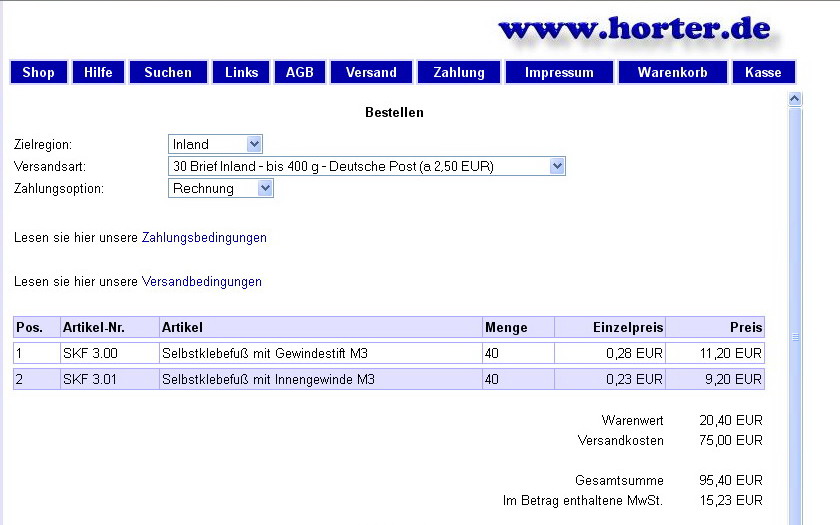

Der Shop ist Witz mit Anlauf !! Wollte ich insgesamt 80 Stück bestellen. Siehe Bild !! Achtet auf die Lieferkosten !
Thomas der Bastler schrieb: > Der Shop ist Witz mit Anlauf !! lern lesen. du hast insgesamt 8000 stück bestellt...
das is halt n rechenfehler. du darfst ja auch mal auf "versand" oben klicken...
Oh Shit..hast Recht !! Nochmal jetzt passt.... 2 Päckchen für 5 € inkl. Versand..passt...uh...Naja Lieferzeit 3 Wochen..hmm..

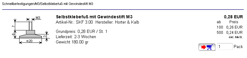

... schrieb: > Thomas der Bastler schrieb: >> Der Shop ist Witz mit Anlauf !! > lern lesen. du hast insgesamt 8000 stück bestellt... Wie kommst du auch 8000? Da hilft lesen nix, in der Artikelbeschreibung steht:
1 | Selbstklebefuß mit Gewindestift M3 |
2 | Artikel-Nr.: SKF 3.00 Hersteller: Horter & Kalb |
3 | |
4 | Grundpreis: 0,28 EUR / St. 1 |
5 | Lieferzeit: 2-3 Wochen |
6 | Gewicht 180.00 gr |
7 | |
8 | --> Warenkorb 1 Pack |
Wiegt ein so ein Klebefuß jetzt 180g? Oder ist das ein ganzer Pack (mit unbekannter Stückzahl)? Kostet ein Pack mit 180g dieser Teile (das wären einige) nur 28 Cent? Und warum ist der Grundpreis pro Stück angegeben, ich lege aber einen Pack mit unbekannter Größe in den Warenkorb? Ich glaube fast, da muss man vor der Bestellung erst mal anrufen... :-/ Thomas der Bastler schrieb: > Ich habe heute mal das Päcken erhalten. Was hast du bestellt, was hast du bekommen, was hast du bezahlt?

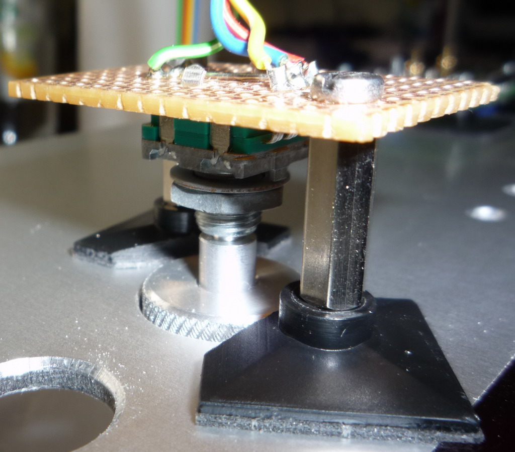

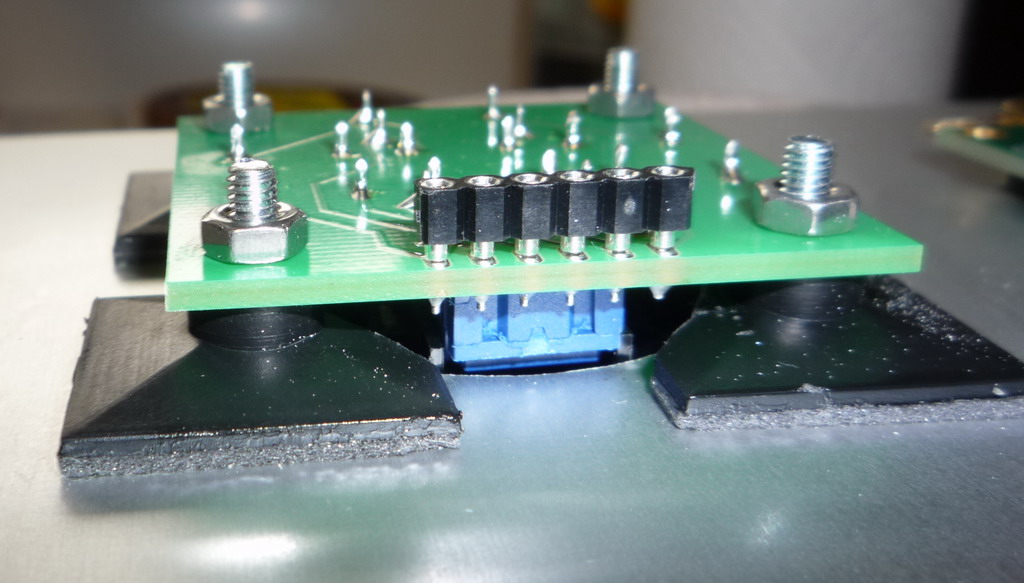

Erfahrung mit dem Klebefüssen. Also in der Tüte waren 50 Stck drin. Die Füsse könnten ein bisschen kleiner sein, aber was stört, kann man leicht wegsägen. Der Klebekraft ist sehr gut, nach 24h halten die 2 Klebefächen ohne Probleme auch den Druckkraft, wenn man auf einen Encoder drückt. Soweit echt zufrieden, empfehlenswert. Ein paar Bilder.
Mal eine Frage bezüglich der Klebefüße mit Innengewinde: Sind die Gewinde nur in den Kunstoff geschnitten oder befindet sich ein metallischer Einsatz in dem Kunststoff-Fuß?
Thomas der Bastler schrieb: > Die Füsse könnten ein bisschen kleiner sein, aber was stört, kann man > leicht wegsägen. Der Klebekraft ist sehr gut, nach 24h halten die 2 > Klebefächen ohne Probleme auch den Druckkraft, wenn man auf einen > Encoder drückt. Soweit echt zufrieden, empfehlenswert. Mal abgesehen davon, daß diese Anwendung irgendwie nicht zum Betreff des Threads paßt - ich traue diesen Klebepads nicht über den Weg. Besonders wenn sie Bedienelemente am Platz halten sollen. Ich habe solche Befestigungselemente immer selber gemacht: Platinen-Rest zuschneiden. Loch bohren, ansenken. M3-Senkschraube rein, von der anderen Seite mit Abstandsbuchse, Scheibe, Mutter sichern. Dann an die Rückseite der Frontplatte kleben (Epoxy, Montagekleber, Alleskleber, Heißkleber - je nach Material und Verfügbarkeit) Das kann man so paßgenau machen, wie man lustig ist. Es hält bombenfest. Und die Abstände kann man durch Schraubenlänge und Anzahl/Länge der Distanzstücke beliebig variieren. XL
Ich habe die Sachen jvom Horter jetzt genau angeschaut. Im Gummifuss ist eine hartkunststoff Gewinde eingegossen.Für eine M3 Schraube ist die Festtigkeit durchaus ausreichend. Wenn man versucht den Klebefuss nach einige Sekunden zu entfernen, dann viel Spass. Der Kleber ist extrem stark, und beim abreissen bleibt die Hälfte vom Schaumgummischicht kleben. Da hilft nur strake Lösungsmittel.
