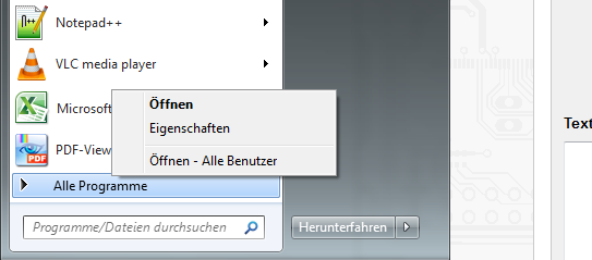

von christoph (Gast)
ähmm, das mit "alle Benutzer" gibt es unter Win7 im Startmenü...
von npn (Gast)
Toll, das hat Jojo S. schon vor mehr als zwei Jahren herausgefunden (nur
wenige Zeilen über deinem Beitrag).
Jojo S. schrieb:
> oder links-Klick auf Start, dann rechts-Klick auf 'Alle Programme'
upps, da hat 'grung' wohl einen uralt-Tread ausgegraben, ist mir nicht
aufgefallen sry
direkt darunter scvhrieb Guido ob er was übersieht - deswegen das
Bild...

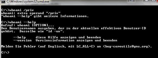

von npn (Gast)
Georg schrieb:
> Besser ist whoami /priv
Reden wir hier wirklich von Windows7?

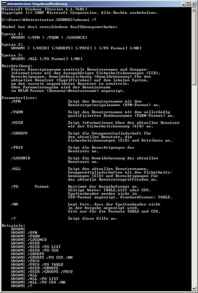

von Georg (Gast)
npn schrieb:
Ganz offensichtlich ja. Ist W7 Prof.
Georg
von npn (Gast)
Georg schrieb:
> npn schrieb:
> Georg
Ja, ich weiß, woran es lag. Ich habe die Konsole nicht als Admin
gestartet und erhielt das obige Ergebnis. Als Admin funktioniert whoami
nun komplett.
