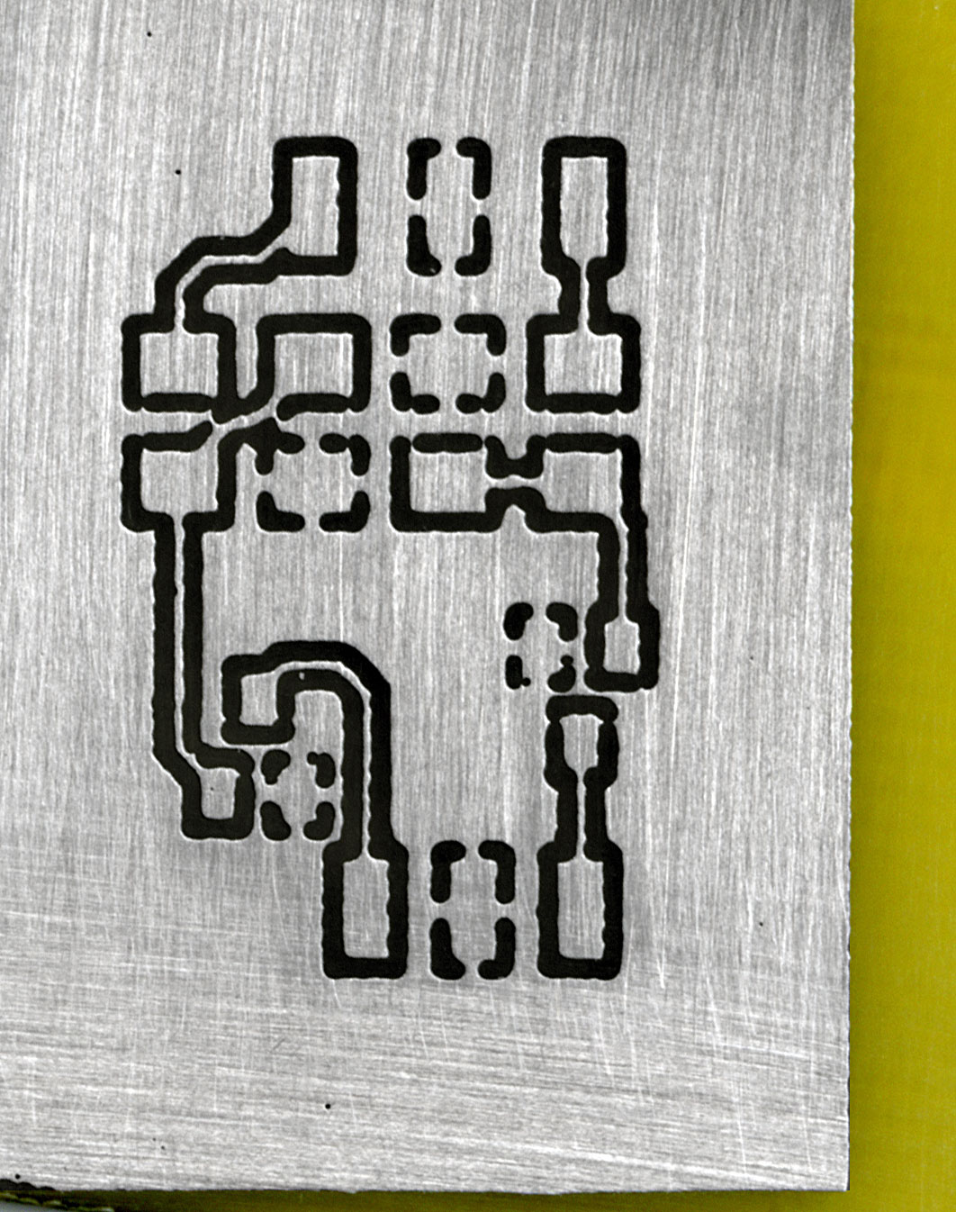

Hallo, ich stoße bei Recherchen immer wieder auf dieses Forum, daher wollte ich gern ein interessantes Ergebnis mit euch teilen. Ich habe beim Aufräumen im Keller eine weit über 10 Jahre alte Flasche mit Seno-Glanzzinn-Lösung gefunden. Da ich zu der Zeit alles beim großen C gekauft habe, kommt es also auch von dort, aber das tut ja nichts zur Sache! Ich habe gleich mal einen Versuch gewagt – die Gelegenheit einen so gereiften Jahrgang zu testen gibt es ja nicht alle Tage –, einen kaputten Platinen-Abschnitt aus dem Abfall gekramt, grob mit Akopatz sauber geschrubbt (war noch Resist drauf) und für 5 Minuten in die Lösung getunkt. Seht selbst. Viele Grüße Timm P.S. Die Platine ist natürlich massiv vergrößert, die Pads sind für Widerstände in Bauform 1206.

Hallo T. Reinisch, also was ich sehe: Fehler1: Kurzschlüsse zur Massefläche Fehler2: Massive Abstandsunterschreitungen Fehler3: Massive Unterätzungen von Leiterbahnen Warnung1: Lötstopp fehlt Wenn die Platine aus einer industriellen Fertigung kam: Leiterplattenhersteller wechseln. Wenn die Platine im Handverfahren zuhause gefertigt wurde: An den Fertigungsparametern schrauben. Dass mit diesen Parametern eine Leiterplatte mit den Bauformen zu fertigen ist erscheint schwierig und wenn die Anzahl der Bauelemente und Verbindungen steigt ist mit einer hohen Zahl an Fehlverbindungen und Leitungsunterbrechungen zu rechnen. In diesem Fall wäre zu überlegen ob nicht ein Aufbau auf Lochraster/Padraster für kleine Schaltungen besser ist und für große dann ein echtes Layout zu verwenden. Ohne Lötstop mit SMD ist sehr schwierig zu löten und ich mach das nahezu täglich mit 0402 ... 0805. Und überleg mal was es an Zeit kostet: Den "Film" Ausdrucken, Transferieren, Belichten, Strippen, Ätzen, Reinigen, Verzinnen und Fehlersuche und die dazu nötigen Gerätschaften und Chemikalien sowie die Zeit dazu. Ob da bei 10 Layouts im Jahr wirklich noch was gespart ist zum industriellen Layout mit Lötstop auf dem dann die Inbetriebnahme wegen der Fehlersuche auch noch schneller und sicherer geht? Wenns ums Zinn geht: Die Oberfläche erscheint abgeschmirgelt. Auf das würde ich verzichten. Wenns ohne abschmirgeln nicht geht und die Oberfläche nicht gut ist: Darauf verzichten oder Pads selektiv vorverzinnen (Kann man auftrgaen udn mit Entlötsauglitze Überschuss wieder entfernen oder gleich mit Entlötsauglitze verzinnen). Wenns aber nur ein Dekostück werden soll würde ich es so lassen. Grüße

T. Reinisch schrieb: > Es geht darum, dass die über 10 Jahre alte Lösung > noch einen einwandfreien Überzug geliefert hat. M. E. ist aber das optische Ergebnis da zweitrangig. Es geht eher darum ob die Oberfläche jetzt das Zinn vom Kolben deutlich besser als ohne Überzug annimmt. Hast Du da auch einen Versuch gemacht? Gruss Harald PS: Ich weiss auch nicht, warum z.Z so viele "Meckerer" unterwegs sind. Vielleicht liegts am schlechten Sommerwetter.

Hallo, Harald Wilhelms schrieb: > M. E. ist aber das optische Ergebnis da zweitrangig. Es geht eher > darum ob die Oberfläche jetzt das Zinn vom Kolben deutlich besser > als ohne Überzug annimmt. Hast Du da auch einen Versuch gemacht? mit „optisch” hast Du natürlich recht. Ich verzinne eigentlich nur um das Kupfer zu schützen. Lack mag ich am Prototypen nicht, weil mich der beim Messen nervt. Wie auch immer. Motiviert durch das sehr gute Ergebnis bei dem Test habe ich die Lösung verwendet um ein richtiges Board zu verzinnen und, was soll ich sagen, lötet sich perfekt. Also entweder kein Unterschied oder der Sensor (ich) ist nicht empfindlich genug. Viele Grüße Timm

Ich hatte mit dem Glanzzinn von Seno eher schlechte Erfahrungen. Glänzen tut es nicht besonders lang und so wirklich gut lötbar war es dann auch nicht mehr. Wenn der Fotoloack noch drauf war, war es deutlich besser zu löten (hat aber auch mehr gestunken ;) ).
Hallo Kollegen, >Ich denke ja wohl auch, das es hier GARNICHT ein bisschen, nicht die >Spur darum ging, das Layout zu begutachten und Fehler zu finden. Sorry wenn ich mit meiner Kritik nicht den Punkt getroffen habe. Frage an die Kollegen, die Ihre Leiterplatten im manuellen Verfahren selbst ätzen (kein große Umfrage, nur um ein Gefühl zu bekommen, deswegen kein neuer thread): Wievile dm2 macht ihr geschätzt im Jahr, welches ist die normalerweise kleinste Bauform die Ihr mit eurem Verfahren macht? Macht die Verzinnung ohne Lötstop dann das Löten bei kleinen Bauformen wegen möglicher Lotbrücken nicht eher Probleme? Grüße
Hallo, • je nachdem wie die Frage gemeint ist SSOP oder 402 oder SOT so um den Dreh • ist mir noch nie aufgefallen, dass es da Probleme mit Lötbrücken gäbe Die verzinnte Oberfläche verhält sich da auch nicht so anders als frisches Kupfer und normalerweise hängt man Platinen nach dem Ätzen ja nicht erstmal ne Woche in den Kühlraum zum vorbewittern bevor man lötet. Die verzinnte Platine bleibt einfach länger frisch, nicht mehr und nicht weniger. Naja und sieht besser aus :-) Viele Grüße Timm
