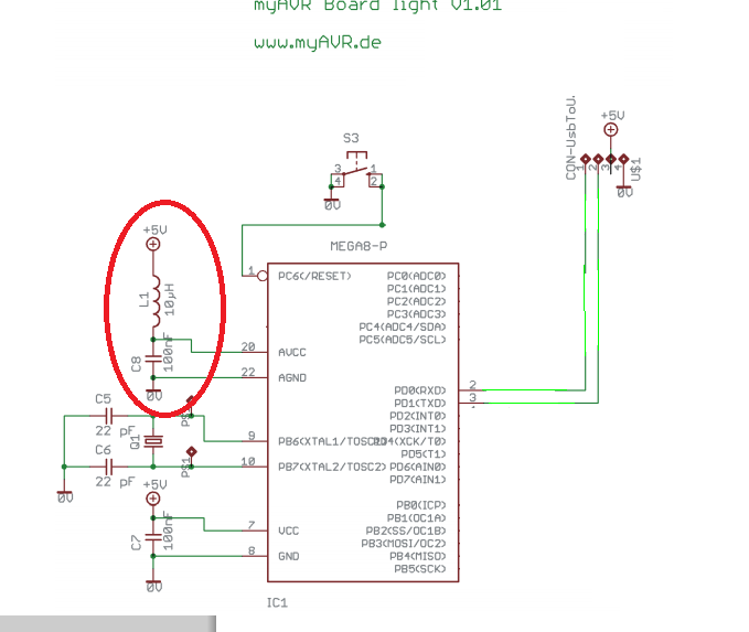

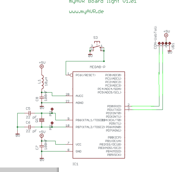

Hallo zusammen, ich bin noch relativ neu in der Mikrocontroller Welt und habe schon sofort Probleme... Ich habe bisher Erfahrungen mit dem Starterkit "MyAVR Light Bag" und wollte nun mal versuchen, eine eigene Schaltung zu bauen. Wie in dem Starterkit benutze ich einen ATMega8 und wollte ihn nun erstmal so bestücken, dass ich ihn bespielen kann. Dafür habe ich mir den Schaltplan des Starterkits besorgt (von www.myavr.de) und alles uninteressante weg gelassen. Der Schaltplan, nach dem ich den Controller geschaltet habe, ist im Anhang vermerkt. Mein Problem: Ich versuche den Controller zu bespielen, "myAVR Workpad" (benutze ich zum programmieren) gibt jedoch folgende Meldung: "bootloader antwortet nicht". Merkwürdigerweise hatte ich selbiges Problem, als ich damals das Starterkit bespielen wollte. Das hatte sich jedoch nach einer Woche wie von Zauberhand gelöst. Darauf das das wieder passiert möchte ich nicht hoffen (und warten) und wäre deshalb über jeden Tipp dankbar, den man mir gibt! PS: An allen Stellen, an den Spannung anliegen sollte, liegt Spannung an und überall wo Durchgang herrschen sollte, herrscht Durchgang. Lötfehler schließe ich daher aus.

Das mit den Bootloader wurde schon gesagt. Allerdings sehe ich am Reset auch keinen Pull up

Eine weitere Frage: Ist der rot eingekreiste Teil der Schaltung wichtig, wenn ich die Pins in meiner Schaltung gar nicht verwende? Sollte das der Fall sein, kann ich den Teil wieder auslöten um der Fehler einzugrenzen.
Jein. AVcc musst Du beschalten, die Induktivität brauchts nicht
notwendigerweise wenn Du den ADC nicht nutzen willst.
Wie hast Du den Bootloader auf den m8 gespielt(!)? Passt die Baudrate
(oder in anderen Worten: hast Du den m8 auf den richtigen Takt
gestellt(!)?)?
Ich benutze folgende USBtoUART-Bridge: http://shop.myavr.de/index.php?sp=article.sp.php&artID=200024 Die arbeitet mit 9600 Baudrate. Hat bei dem m8 des Starterkits allerdings so funktioniert. Muss ich vorher irgend etwas einstellen? Damit würde ich mich nicht auskennen...
timo k. schrieb: > Muss ich vorher irgend etwas einstellen? Ist der µC neu? Wenn ja: Sind die Fuses richtig eingestellt? Hast du den Bootlooader draufgeflasht? mfg.
Ok, ich glaube ich weiß wo der einfache Fehler liegt... Bisher brauchte ich kein Bootloader auf den m8 spielen, da das Starterkit mit Bootloader geliefert wurde. In eigenen Schaltungen muss ich den Bootloader erst draufspielen. War noch nicht so weit, bin halt noch ganz neu. Trotzdem danke an alle die mir helfen wollten!
