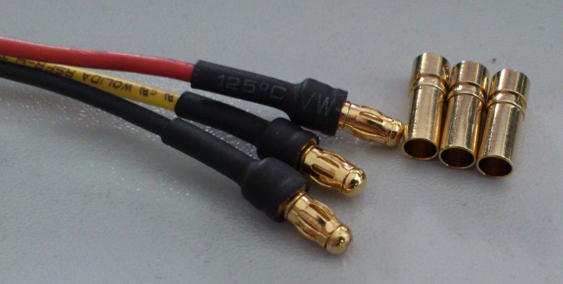

Hat jemand eine Idee was das für Steckverbinder sind ? (BLDC Motor aus China) Würde die Buchsen gerne direkt auf die BLDC Controller löten nur ich finde leider die Steckverbinder nicht als pcb-montierbar ?! Danke für Eure Hilfe!
Haben die Röhrchen 4mm Innendurchmesser? Dann sind sie kompatibel zu sogenannten "Bananensteckern", wie sie auch an Labor- und Messgeräten verwendet werden. Die Röhrchen in Deinem Bild sind die direkt einlötbare Variante; die etwas stabilere Variante zum Schrauben wäre die hier: http://www.reichelt.de/?ARTICLE=5980 Wird ein verzinnter Ring auf der Platine vorgesehen und eine Zahnscheibe verwendet, sollte das ausreichenden Kontakt geben. http://www.reichelt.de/?ARTICLE=76865 ist eine gewinkelte Ausführung.
Oh sry. habs ganz vergessen den Durchmesser anzugeben.. Buchse: Innendurchmesser: 3.8mm Außendurchmesser: 4mm Stecker: Außendurchmesser: 3.5mm In 4mm Bananenbuchsen passen die Stecker leider nicht
Hmm. Dann kannst Du versuchen, Dir Messinghohlnieten passenden Innendurchmessers zu besorgen und die einlöten.

Danke für die Infos. Ich suche die Teile aber explizit zum Auflöten auf Platinen! Direkt von den Halbbrücken gehen die Stromschienen weg und ans Ende sollen jeweils solche Verbinder, da es am einfachsten wäre. Habe aber leider noch nichts passendes gefunden (auch nicht unter dem Stichwort "Bullet Plug") und werde daher einfach 6.3mm Flachsteckverbinder verwenden. Die halten auch 30A aus :)
Der fleissige Chinese legt die Dinger auf die Platine und geizt nicht mit dem Lötzinn. Eingesteckt wird dann halt parallel zur Leiterplatte, nicht von oben. Irgend wo hab ich noch einen Brushless-Regler liegen, bei dem wurde das so gemacht.
