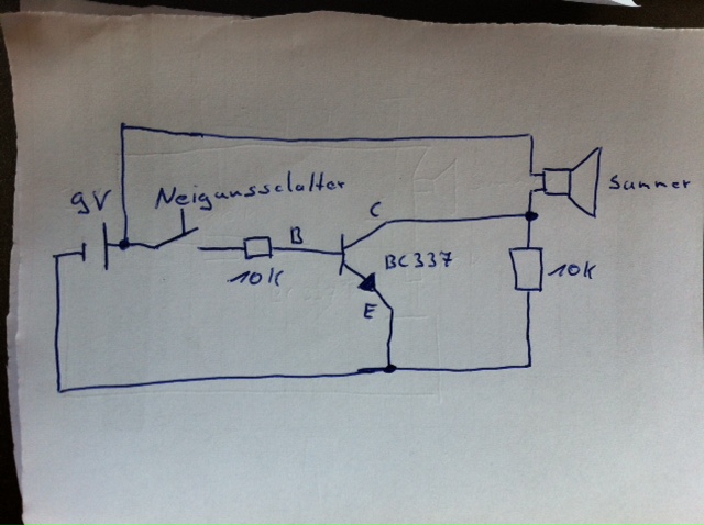

hallo ich hoffe mir kann jemand weiterhelfen da ich mich mit transitoren nicht so gut auskenne erhoffe ich mir hier hilfe ich möchte in einer 9v schaltung über einen neigungsschalter einen summer ansteuern . nun zu meinem problem : der neigungsschalter ist nur für 10mA ausgelegt , mein summer hat aber 35mA ! ist es möglich mittels transistor über die 10mA die 35mA an zu steuern ? ein relais wäre ja die einfachste lösung , es fehlt mir jedoch der platz im gehäuse ... danke schon mal für eure mühen frank

@ frank (Gast) >ist es möglich mittels transistor über die 10mA die 35mA an zu steuern ? Sicher. >ein relais wäre ja die einfachste lösung , es fehlt mir jedoch der platz >im gehäuse ... Dann halt Transistor. BC337 & Co. Dazu der passende Basiswiderstand, 10K reichen. Summen an den Kollektor, siehe Transistor. Vielleicht noch 10K zwischen Basis und Emitter, gegen die Leckströme. Fertig.

Soll jetzt kein Widerstand zwischen Ermitter und Kollektor zwecks Leckströme ? Oder hab ich jetzt was falsch verstanden ? Grüße Frank

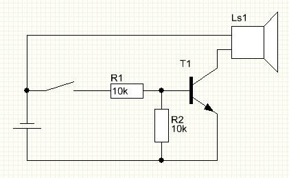

frank keppers schrieb: > Soll jetzt kein Widerstand zwischen Ermitter und Kollektor zwecks > Leckströme ? Damit brückst du den Transistor. > Oder hab ich jetzt was falsch verstanden ? Ja. Einfach einen Widerstand von der Basis zum Emitter machen. bzw. in deinem Fall von der Basis zum - der Batterie.
frank keppers schrieb: > Soll jetzt kein Widerstand zwischen Ermitter und Kollektor zwecks > Leckströme ? Ja. Der muss zwischen Basis und Emitter damit der Transitor vernueftig sperrt. > Oder hab ich jetzt was falsch verstanden ? Ja.

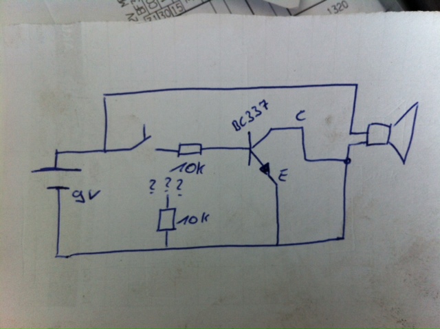

Kommt der Widerstand gegen die Leckströme jetzt vor/nach den anderen Widerstand oder vor den Schalter ? oder spielt das keine große Rolle ? Danke nochmals für die Hilfe Grüße Frank

Wenn das ein elektromagnetischer Summer ist, würd ich noch eine 1N4148 Freilaufdiode reinbauen, sonst könnte der Transistor schnell kaputt gehen....
