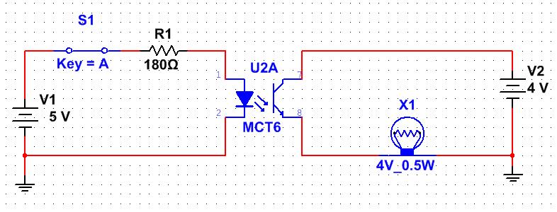

Hallo zusammen, bin leider etwas neu in der Materie. Ich möchte eine Schaltung realisieren mit einem Optokoppler. Allerdings bleibe ich bei der Simulation im MultiSim stecken. Könnt Ihr mir mal weiterhelfen?
Steffen schrieb: > Allerdings bleibe ich bei der Simulation im MultiSim stecken. Und warum? BTW: du wirst mit einem Optokoppler niemals eine 0.5W Lampe direkt schalten können.
und wenn man sowieso beiden Massen verbindet kann man sich den Koppler auch ganz sparen und einen Transistor nehmen...
Lothar Miller schrieb: > BTW: du wirst mit einem Optokoppler niemals eine 0.5W Lampe direkt > schalten können. es gibt auch OptoTriacs (fotoTraics) damit kann man sehr wohl eine Last direkt schalten. z.b. IL410
Triac am Ausgang sieht zwar schön aus, bleibt nur die Frage wie er bei Gleichspannung wieder ausgeht. http://www.datasheetcatalog.net/de/datasheets_pdf/I/L/4/1/IL410.shtml Lieber Transistor oder Relais benutzen. Lampe hat >10-fachen Einschaltstrom! http://www.mikrocontroller.net/articles/Relais_mit_Logik_ansteuern

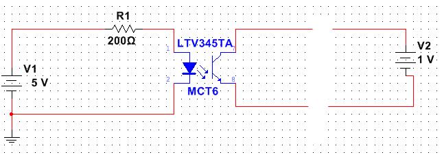

Hallo, viellen Dank für die vielen Antworten.. Also mehr Hintergrund: habe einen AVR-NET-IO und möchte mittels des digitalen Ausgangs meine FS20 Fernbedienung schalten (3 Volt). Habe die Fernbedienung bereits mal auseinander gebaut und festgestellt, dass man ganz bequem schalten kann, wenn man die drücker überbrückt. Deshalb ist das Ziel mit den 5V aus dem Digitalen Ausgang vom AVR-NET-IO über einen Optokoppler die 3V zu überbrücken. So in der Art: http://www.tvdn.eu/tavr.htm anbei noch eine Anpassung (ohne Lampe!)
Peter II schrieb: > Lothar Miller schrieb: >> BTW: du wirst mit einem Optokoppler niemals eine 0.5W Lampe direkt >> schalten können. > es gibt auch OptoTriacs (fotoTraics) damit kann man sehr wohl eine Last > direkt schalten. Deren Schaltzeichen sieht aber anders aus. Und du hättest auch die OptoMos/PhotoMos-Relais anführen können... http://www.panasonic-electric-works.com/peweu/de/html/photomos.php http://www.clare.com/home/press.nsf/0/1be5714774f4543c85256aa70043c200?open Steffen Epple schrieb: > Habe die Fernbedienung bereits mal auseinander gebaut und festgestellt, > dass man ganz bequem schalten kann, wenn man die drücker überbrückt. Dann gehst du her, und misst, welcher der beiden Anschlüsse positiver ist als der Andere und schließt dort direkt den Kollektor des OK an. Der negativere Anschluss des Tasters kommt an den Emitter. Fertig.
Hallo zusammen, darf ich nochmals um Eure Expertise bitten. Meine Schaltung funktioniert leider nicht. Optokoppler habe ich den hier verwendet: http://www.reichelt.de/Optokoppler/LTV-354T-SMD/3/index.html?;ACTION=3;LA=446;ARTICLE=76167;GROUPID=3046;artnr=LTV+354T-SMD;SID=12T-7nsH8AAAIAAC-TaxMb919b2b2fcdca1011d9dd5030f57eb74 Folgende Spannungen habe ich gemessen. - Quelle V1 ohne Schaltung liefert definiv 5V - Nach R1 und nach dem Optokoppler habe ich 0.9V - V2 hat 1V auf der rechten Seite soll ja eine Überbrückung einer Taster der Funkfernbedienung durchgeführt werden. Ich habe auch mal den Durchgang am Optokoppler rechts gemessen - der hat keinen. Ideen?
>Ich habe auch mal den Durchgang am Optokoppler rechts gemessen - der hat >keinen. Falschrum gemssen? Eingang verpolt?

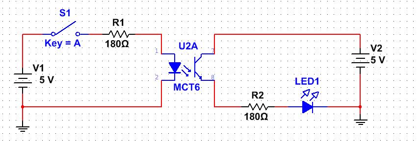

Hallo zusammen, fragt mich nicht wieso, ich habe alles nochmals nachgebaut auf einem Steckbrett und sieh da es läuft! Es funktioniert also: Kleiner Webserver mit PHP-Skript. Von dort aus Zugriff AVR-NET-IO und über diesen Funksteckdosen FS20 steuern. Und das m.E. mit einer relativ einfachen Lösung. Danke nochmals allen für die Hilfe!
