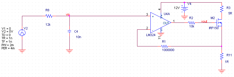

Moin! Ich habe bei einem OPV, der einen FET ansteuern will ein komisches Phänomen. Trotz fehlender Eingangsspannungen liefert der OPV am Ausgang 12V. Zur Info: ich benutze einen LM5532D und einen STD4NK50Z N-FET. Sollzustand der Schaltung: mittels geglättetem PWM Signal sollen am Eingang 0 bis 5V anliegen, und so den FET proportional ansteuern. Und nun die Frage an euch: wieso habe ich 12 V an Pin 1, wenn aber doch Pin2 und Pin3 Massebezug (zur Zeit der Messung)? Gruß, WastlB
Wastl F. schrieb: > Und nun die Frage an euch: wieso habe ich 12 V an Pin 1, wenn aber doch > Pin2 und Pin3 Massebezug (zur Zeit der Messung)? Wegen der Eingangsoffsetspannung und der hohen Verstärkung des Opamp.
Weil der LM5532 einfach nicht funktioniert, wenn die Eingangsspannungen außerhalb des Common Mode Input Voltage Ranges liegen! Ab etwa 2V sollte es klappen...
Yalu X. schrieb: > > Wegen der Eingangsoffsetspannung und der hohen Verstärkung des Opamp. Nicht bei der gezeigten Schaltung. Die OPV-Ausgangsspannung könnte bei V2=0V zwar irgendwo zwischen neg. Rail und Vth des MOSFETs liegen, aber nicht bei 12V.
nicht "Gast" schrieb: >> Wegen der Eingangsoffsetspannung und der hohen Verstärkung des Opamp. > > Nicht bei der gezeigten Schaltung. Ich habe die Frage von Wastl > wieso habe ich 12 V an Pin 1, wenn aber doch Pin2 und Pin3 Massebezug > (zur Zeit der Messung)? so verstanden, dass er für den Test beide Eingänge auf GND gelegt hat. Aber dass der 5532 bei Eingangsspannungen im Bereich der negativen Versorgungsspannung nicht mehr funktioniert, ist natürlich richtig.
Gebe ich 4V auf den + Eingang, so messe ich 2,6V am -Eingang. (R5 ist in dem Fall nicht angeschlossen, der FET hängt also mit D in der Luft.
Ich habe ja keine negativen Eingangsspannungen. Ich benutze den OPV als Single supply.
Wastl F. schrieb: > Ich benutze den OPV als Single supply. Dann muss die Spannung am + und am - Eingang mindestens 2V sein. V- + 2V eben... Das heißt also, du darfst da nicht einfach Masse an den + Eingang legen.
okay, ab 1V an + und - geht mein Ausgangssignal an Pin 1 auf etwa 0,8V... Daß OPVs nicht bis an die Obergrenze ihrer Versorgung verstärken können wusste ich ja, aber daß es "untenrum" eine grenze gibt ist mir neu.. dann such ich mir besser einen "echten " single-supply typ.
Wastl F. schrieb: > dann such ich mir besser einen "echten " single-supply typ. In deinem Schaltplan hast du ja schon einen.
Und nimm für R1 und R2 keine Phantasiewerte, sonst schwingt es...
Sepp schrieb: > Input Rail to Rail! Es reicht Single Ended, das obere Rail vom Input wird sicher nie erreicht! Denn da müssten 12 A fließen, und die können nicht, weil, sogar wenn der Ausgang ans obere Rail käme, immer noch (mindestens) die Ugsth von den zur Verfügung stehenden 12V abgezogen werden müsste. Weit vorher wird aber der Strom vom R3 begrenzt. Es können also maximal 2A fließen und damit auch maximal 2V als Sollwert eingespeist werden...
