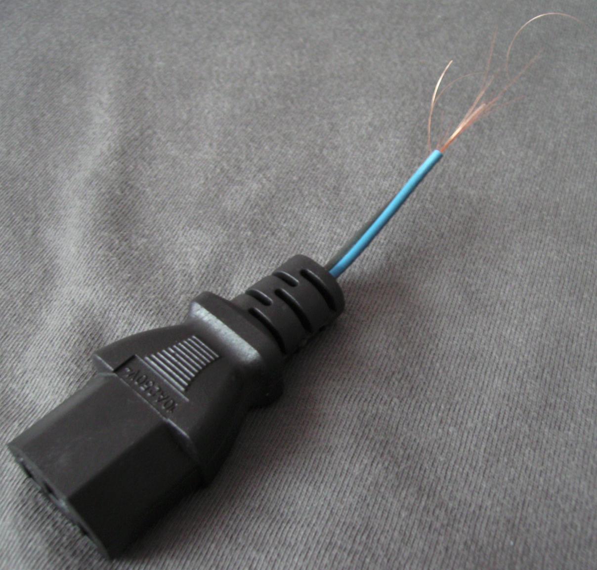

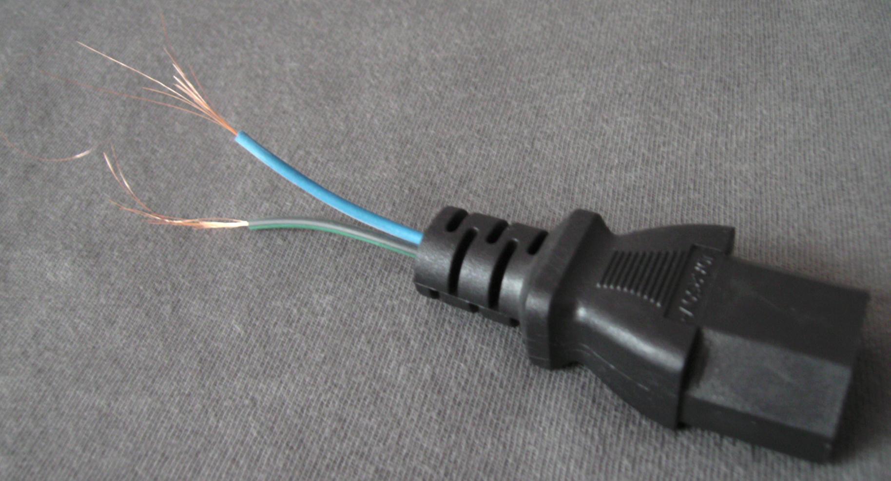

Ich habe bei ebay ein Schaltnetzteil mit 12V/3A geschossen, das Ganze war für knapp 5 Euronen bei mir zu Haus. Ich möchte schon an dieser Stelle darauf hinweisen das ich hier keine Diskussion über Preis/Leistung, China-Schrott, etc. wünsche, bitte folgt diesem Wunsch. Das Problem ist nicht das Netzteil (das funktioniert einwandfrei an einem meiner LED-Projekte), sondern die mitgelieferte Zuleitung. Das Teil kam mir gleich minderwertig vor, dünn, sehr leicht und mit einem deutlichem chemischem Geruch. Ich hab kurzerhand einen kleinen Test gemacht, Kabel in die eine Hand (nicht um die Hand gewickelt, nur gehalten) und Stecker in die andere und gezogen. Ich habe sofort den Stecker abgerissen! Ich möchte hier nicht mit Kilo-Zahlen aufschneiden, denn das Ganze ist sehr subjektiv. Möchte aber anmerken das ich kein Schmied o.ä. bin ;-) Nun kann es ja nicht sein das man einfach so den Stecker abreissen kann. Die Drähtchen kommen mir auch sehr dünn vor, schätzungsweise 0,5 mm². Auf dem Stecker steht übrigens 10A.. Achso am anderen Ende war ein Euro-Stecker und der PE am Netzteil hat keinen Durchgang zur Sekundärmasse. Ich denke das ist also in Ordnung so. Nur wegen dem Kabel weiss ich nicht recht. Wie soll ich mich dem Verkäufer gegenüber verhalten?
Wenn PE-Anschluß vorhanden, muß er auch funktionieren. Wenn 10A draufsteht, müssen 10A durchgehen können. Vermutlich auch länger als eine Sekunde. Hängt halt vom Richter ab. Würde das praktisch im Gerichtssaal vorführen...
Wenn in D gekauft -> Gewerbeaufsichtsamt. Kann ja wohl nicht angehen...

Ich hatte einen Festplattenadapter gekauft, dessen Netzkabel aus dem
gleichen "Holz" war. Die Leitung war sehr starr und da sie eine Unter-
brechung aufwies, habe ich sie auf der Steckerseite aufgeschnitten.
Da sah ich, daß jede Ader nur aus 3-4 dünnsten, knochenharten und
oxydierten Drähtchen bestand.

König Bockwurst schrieb: > Nur wegen dem Kabel > weiss ich nicht recht. Wie soll ich mich dem Verkäufer gegenüber > verhalten? Du wirst doch wohl wegen so einem Kabel nicht den Aufstand proben wollen?! Wirf es weg und benutze ein anderes. mfG Uli

König Bockwurst schrieb: > Ich möchte kein Gerichtsverfahren Sowas gibts wohl nur in Deutschland. Das wäre wohl selbst jedem Ami zu doof. > Mir ist nur > irgendwie unwohl bei dem Gedanken das andere Leute die Dinger kaufen und > einsetzen. Dann passt das Kaltgerätekabel ja auch bei dem Gerät xy was > eine wesentlich höhere Leistungsaufnahme hat und der Wohnungsbrand ist > vorprogrammiert. Der Heizstrahler der 16A zieht passt auch in die Kabeltrommel, egal ob die aufgerollt ist oder nicht. Dass man mit Dummheit und Elektrizität ein Haus abbrennen kann ist nichts neues. > Also ist die Beschwerde beim Gewerbeaufsichtsamt doch eigentlich ne gute > Idee? Ja. Und bei der UNO. Eventuell gründest du noch einen Verein. Sowas muss man stoppen. Für 5€ kann man wohl zumindest Goldkontakte und eine dreifache Schirmung erwarten..
König Bockwurst schrieb: > Ich habe dem Verkäufer mal ne Mail geschrieben mit dem Vorschlag er > solle ein ordentliches Kabel nachliefern. Ob er es bei dem Preis > überhaupt kann, bleibt abzuwarten. So ein Quatsch! Da sind die Versandkosten um ein Vielfaches höher als der Wert des Kabels. > Ich möchte kein Gerichtsverfahren > starten wegen dem Streitwert eines Imbis-Mittagessens. In welchem Land lebst Du? Ein Mittagessen für unter 0,5€ ist in Deutschland ja wohl nicht so einfach zu finden. (Kopf schüttel) mfG Uli

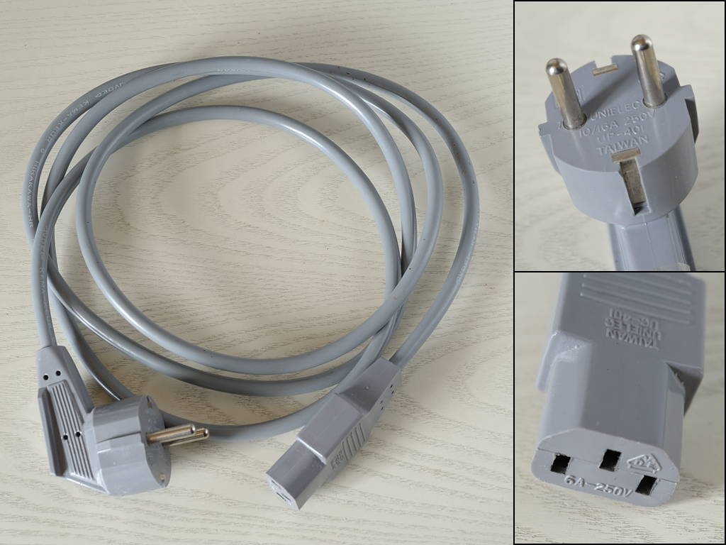

> Ich habe bei ebay* ein Schaltnetzteil mit 12V/3A geschossen, > das Ganze war für knapp 5 Euronen Nicht jedes in China produzierte Gerät ist in Europa verkehrsfähig, hier müsste CE aufgedruckt und mit den üblichen Bestimmungen eingehalten werden, ein Netzkabel, die VDE etc. Prüfzeichen tragen. Das ist bei deinem nicht der Fall. Normalerweise zieht der Zoll so ein Teil aus dem Verkehr, da ist deins wohl nur durch Glück des neidrigen Preises durchgerutscht, und dann jammern die deutschen Besteller wieder, warum man so ein preiswertes Objekt hier nicht beziehen kann, sondern vermuten Protektionismus europäischer Markenfirmen dahinter. Ihr werdet euch schon mal einigen müssen, ENTWEDER man erlaubt hier alles zu importieren, dann eben auch Geträte deren Netzkabel man erst mal austauschen muß (was übrigens auch bei europäischer Markenware zutrifft, viele Handwerksgeräte haben steife, dünne schlechte PVC Zuleitnugen die man erst mal gegen anständige Gummischlauchleitungen erstezn muss, die vom Markenhersteller erst bei überproportional teureren Profigerät verbaut werden würden, ODER du bittest den Zoll dein Teil zu konfiszieren. Hammel.

König Bockwurst schrieb: > Auf dem Stecker steht übrigens 10A Es ist sehr gut möglich, dass der Stecker 10A kann. Die Beschriftung des Steckers stammt von seiner Gussform. Die Strombelastbarkeit des Kabels, welches mit dem Stecker vergossen wird, hat damit nichts zu tun. König Bockwurst schrieb: > am anderen Ende war ein Euro-Stecker Dann schau Dir mal den Euro-Stecker etwas näher an. Da steht sehr wahrscheinlich irgendwo "2,5A" drauf. Gruß John

John Bauer schrieb: > Dann schau Dir mal den Euro-Stecker etwas näher an. Da steht sehr > wahrscheinlich irgendwo "2,5A" drauf. Nö, da steht gar nix drauf. Auf dem Kabel selbst steht: XD ..... Power Cable P.V.C. 3G 0.5mm² (U-2005). Das ist aber eher unauffälig, habe ich gestern gar nicht gesehen.
König Bockwurst schrieb: > Auf dem Kabel selbst steht: XD ..... Power Cable P.V.C. 3G 0.5mm² > (U-2005). Das ist doch eine klare Ansage und jeder mit etwas Vorstellungkraft, was er da tut, kann daraus ableiten, wie es abgesichert werden muß.
> Das ist doch eine klare Ansage und jeder mit etwas Vorstellungkraft, was > er da tut, kann daraus ableiten, wie es abgesichert werden muß. So einfach ist es nicht. Das Kabel kann von "Jedermann" installiert, d.h. eingesteckt werden. Und dummerweise passen genau diese Kabel auch in Geräte, die durchaus auch mal die 10A ziehen können - z.B. Raclette, Waffeleisen... Und wenn Mutti mal so ein Kabel braucht und das auf dem Basteltisch liegen sieht....? Wäre das ein Kabel ohne Stecker, das von einem Fachmann installiert werden muss, sähe die Sache anders aus.
König Bockwurst schrieb: > Nö, da steht gar nix drauf. Auf dem Kabel selbst steht: XD ..... Power > Cable P.V.C. 3G 0.5mm² (U-2005). Das ist aber eher unauffälig, habe ich > gestern gar nicht gesehen. Das 3G in 3G 0.5mm² steht üblicherweise für drei Adern von denen eine der (grün-gelbe) Schutzleiter ist. Auf dem Foto kann ich aber nur 2 Adern sehen. Wenn der Schutzleiter nicht gerade direkt am Stecker abgerissen wurde wäre die richtige Bezeichnung eher 2x0.5mm². Mit einem Eurostecker am anderen Ende würde allerdings auch eine dritte Ader das Kabel nicht besser machen, es wäre so oder so unzulässiger und potentiell gefährlicher Schrott: wegen des fehlenden Schutzleiters an der Kaltgerätekupplung und auch weil sich die Kupplung so leicht abziehen ließ. Mit einer zweipoligen Kaltgerätekupplung, die sich nicht in einen dreipoligen Einbaustecker einstecken lässt, sähe die Sache besser aus. Missbrauch des Kabels an Raclette oder Waffeleisen dürfte unmöglich sein da diese Geräte normalerweise keinen Kaltgerätestecker haben.
Nachdem ich bei ebay einen "Fall eröffnet" habe, hat sich der Chinese per Mail bei mir gemeldet. Habe ihm dann Fotos vom zerissenen Kabel geschickt und deutlich gemacht welche Gefahren hier lauern. Die nächste Mail war dann ein Standard, man würde den Kaufpreis zu 100% erstatten. Ebay hat den Fall daraufhin sofort geschlossen.. Ich kann mich zwar jetzt über ein Netzteil für umme freuen, aber irgendwie bleibt da ein fader Nachgeschmack. Ebay verdient an dem Schrott gut und ich denke mal das noch sehr viele dieser "brandgefährlichen" Kabel, natürlich auch von anderen Händlern, den Weg nach D. finden. Mein bescheidener Anteil etwas dagegen zu tun soll nur aus diesem Thread hier und meiner Bewertung bei ebay bestehen. Um den Rest sollten sich Zollbeamte, Anwälte, oder Feuerwehrmänner kümmern.
