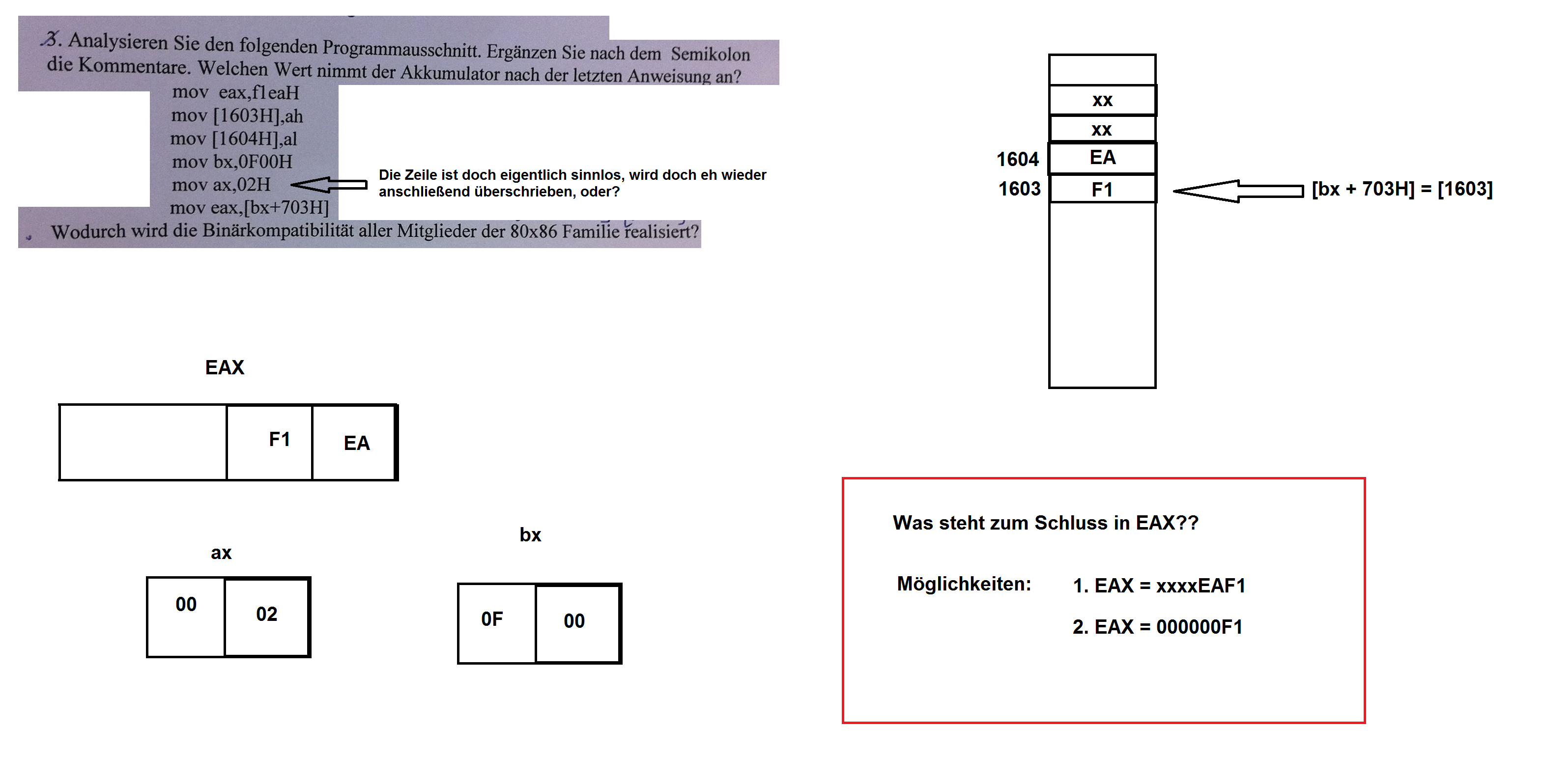

ich habe eine Assembler-Aufgabe und soll zum Schluss angeben, welcher
Wert in dem EAX Register steht, doch leider weiß ich die Anwort nicht.
Deswegen wende ich mich an euch und hoffe Ihr könnt mir weiter helfen.
Es handelt sich um die 80x86 Architektur.
Meine Gedanken hab ich mit auf das Bild geschrieben.
Danke.
Wolle

In EAX steht, dass du im Unterricht aufpassen sollst und deine
Hausaufgaben selber machen sollst.
Möglichkeit 1. sieht aber auch richtig aus ;) (hab schon lange keine x86
gemacht, aber ich meine wenn nicht byte oder so angegeben werden 32bit
gelesen, also 1.)

von Kay M. (wolle2011)
Ok, danke für die vielen Antworten.
Also das ich mich nicht mit der Aufgabe beschäftigt habe, kann man ja
nicht so sagen ;)
Mit welcher Software könnte ich das simulieren, die mir auch genau die
Register und deren Inhalt anzeigt?
Mit der Binärkompatibilität war gemeint:
Durch welche Maßnahme wurde erreicht, dass auch ältere/alte Software auf
modernen Prozessoren laufen? (umgekehrt geht das natürlich nicht)
Durch einen bestimmenten Kernbefehlssatz der bei alle, zur Familie
gehörenden, Archiketuren vorhanden ist.
Grüße
