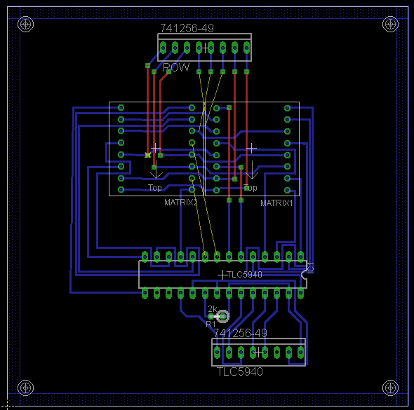

Hallo, ich hab mir in Eagle ein Schaltplan für eine 16x8 Matrix aus zwei 8x8 Matrizen erstellt. Ich bekomme die Matrix aber nicht geroutet, sind auch ziemlich viele Leitungen auf kleiner Fläche. Hab davon ein Screenshot angehängt und die entsprechenden Dateien hochgeladen (http://minus.com/lbyJgJWNHWUrtb). Vielleicht kann mir jemand ein paar Tipps dazu geben. Das ganze soll einseitig auf 85x85mm geätzt werden. Grüße loco

Mach es wirklich selber. Ich hab einfach mal den Autorouter angeschmissen und es war exakt das, was du als Screenshot hochgeladen hast. Wenn du dir noch nicht einmal selber was überlegst, dann hat echt keiner Bock dir zu helfen.
Stell mal das Raster (z. B. 6.25 mil) beim Autorouter feiner ein. Sonst kann er die Pins nicht 'treffen'.
Hast du das Bauteil 20x20mm_Matrix selbst erstellt? Die Pins haben nicht das normale 2,54mm Raster! Prüf das nochmal nach, sonst hast du irgendwann eine Platine wo die Bohrungen nicht passen. Und arbeite an besten immer mit mil oder inch Bemaßung, aber keinesfalls gemischt mit mils und mm. So lange das Bauteil die Pins nicht vernünftig auf dem Raster hat, funzt der Autorouter nicht und auch das manuelle Routen macht nicht wirklich Spass. Harri
Gästle2 schrieb: > Stell mal das Raster (z. B. 6.25 mil) beim Autorouter feiner ein. Sonst > kann er die Pins nicht 'treffen'. Das werde ich versuchen. Harald S. schrieb: > Hast du das Bauteil 20x20mm_Matrix selbst erstellt? > Die Pins haben nicht das normale 2,54mm Raster! Prüf das nochmal nach, > sonst hast du irgendwann eine Platine wo die Bohrungen nicht passen. Ja, hab das Bauteil selbst erstellt. Das Raster ist 2,50mm - so stehts zumindest im Datenblatt.

loco schrieb: > Ich bekomme die Matrix aber nicht geroutet, sind auch ziemlich viele > Leitungen auf kleiner Fläche. hust das und eng? Da bekommt man locker 5 mal mehr Bauteile unter. Mein Ratschlag: route von Hand! den Autorouter musst du für so ne kleine Platine nicht anschmeißen.
Kevin K. schrieb: > hust das und eng? Da bekommt man locker 5 mal mehr Bauteile unter. > Mein Ratschlag: route von Hand! den Autorouter musst du für so ne kleine > Platine nicht anschmeißen. Das war ja auf das von Hand routen bezogen. Klar geht da noch viel mehr, wenn man es kann. Ich find das ziemlich kompliziert von Hand zu routen, ich versperre mir da immer selbst alle Pins. Hab jetzt das Package von den 20x20mm Matrizen so geändert das alles ins 2,54mm Raster passt, aber der Autorouter macht trotzdem nicht eine Leitung von den Matrizen. PS: Seid nicht so hart mit mir, das ist meine erste selbst erstellte Platine :P
Kevin K. schrieb: > route von Hand! Wäre auch mein Vorschlag. Wenn du das nicht möchtest dann Route kleine Stummel von den Pins auf das Raster und starte dann den Autorouter.
loco schrieb: > Hab jetzt das Package von den 20x20mm Matrizen so geändert das alles ins > 2,54mm Raster passt Und du meinst, die Pins passen dann noch in die Löcher?
> Wäre auch mein Vorschlag. Wenn du das nicht möchtest dann Route kleine > Stummel von den Pins auf das Raster und starte dann den Autorouter. Stummel bis ans Raster zu setzen ist schonmal eine gute Idee. Anbei ein Vorschlag zum manuellen Routen. Du wirst einiges an Brücken brauchen oder musst viele Leitungen zwischen den Pins durchwursteln. sieht nicht so toll aus. Eine doppellagige Platine wäre einfacher. Ach ja: wenn das Bauteil wirklich ein 2.5mm Raster hat, dann musst das im Layout natürlich so bleiben ;-)
Also danke erst mal für eure Arbeit und Hilfe. Hab das jetzt auf einer kleineren Platine doppelseitig ohne Durchkontaktierungen gemacht. Die Matrix passt auf Loch-/Streifenraster also muss es mit 2,54mm ja funktionieren. Da hätte ich auch vorher dran denken können. Der Autorouter hat vorhin von den Matrizen überhaupt nichts geroutet, weil ich im Package das Quadrat auf dem Dimension-Layer gezeichnet habe.
Da brauchst du dich nicht zu wundern, das deine Matrix nicht geroutet wird ;-) Du hast die Umrandung des package im layer dimension gezeichnet. Es gibt eigentlich immer nur einen layer Dimension und das ist die Platine selbst. Für den AR sind das nur 2 große Löcher in der Platine. In der beiliegenden lbr ist das korrigiert, genau so wie die Pins, die keine I/O Pins sind (Help Pin) und das Ganze ist mal ins Raster gelegt. Ob das Raster stimmt mußt du selbst checken, denn ich habe kein pdf mit den Maßen gefunden.
