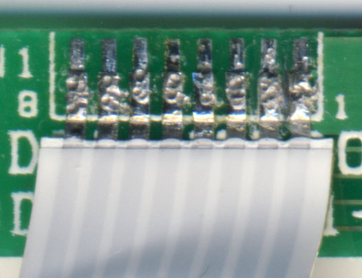

Hallo Andreas, bei meinem Samsung SyncMaster 181T musste ich den Anschluß der Flachleitung nachlöten. Am Anfang ging die Menütaste nur nach mehrmaligen drücken und irgendwann nur noch die Helligkeitstasten und der Ein/Aus-Taster. Anbei die original Lötstellen. Peter
Hallo Peter, ich habe befürchtet dass es sowas auch sein könnte. Ich warte mal ob Guido was findet, dann seh ich mal nach den Lötstellen. Aber vielen Dank für den Tip Andreas

:-( Guten Abend Guido und die anderen Mitleser Beide Tips von dir haben nicht funktioniert, die Tasten haben im "Normal"-Modus andere Funktionen. Diese werden ausgeführt beim Drücken der Taste, auch längeres Drücken ändert nichts daran. Muss ich dann eben auseinandernehmen und nach Hardwarefehler, wie von Peter vorgeschlagen, suchen. Schönen Abend euch allen Andreas

Guido C. schrieb: > ich habe leider keine Möglichkeit in einem passenden Service-Manual > > nachzuschlagen, Guten Morgen Guido, schade, aber trotzdem vielen Dank für deine Mühe. Peter Dreisiebner schrieb: > Der Monitor schaltet auf den > zweiten Eingang um, und erst dann nach ~ 3 Sekunden auf die > Werkseinstellung Guten Morgen Peter, ich habe die Taste ("exit" oder "-") auch länger als 5 s gedrückt gehalten und dann die Menütaste gedrückt. Leider erscheint kein Menü :-( Vielleicht doch ein Hardwareproblem es grüsst euch Andreas
