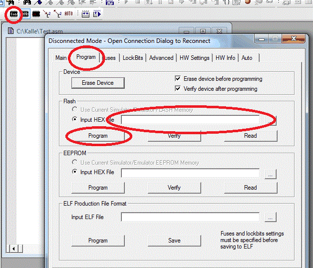

ok - ich habs! Heut morgen habe ich ein neues Projekt erstellt und den gesamten Quelltext aus dem alten ins neue Kopiert. Nur µC hat nun nie irgendwelche Änderungen übernommen, also waren die Pull Ups inaktiv... Nun funktioniert es, nachdem ich das alte Projekt geöffnet habe. ... Ich wollte ein neuen Projektnamen vergeben, das ging irgendwie nicht, deswegen das neue Projekt und die Kopie des Quelltextet. Was habe ich dabei falsch gemacht? Möchte das Projekt ja schließlich, wenn es fertig ist, nicht mit dem Namen "Test" abspeichern...

Hannes Lux schrieb: > Dann hast Du versäumt, im Programmer-Dialog die neue Hexdatei > auszuwählen. Der Programmer-Dialog ist nämlich ein eigenständiges > Programm, das sich einen Dreck um das gerade geöffnete Projekt kümmert, > sondern immer die zuletzt gebrannte Hexdatei und EEPdatei zum Brennen > anbietet. Wo finde ich denn den Programmer-Dialog? > Vielleicht solltest Du Dir angewöhnen, vor dem Klick auf den > Brennbutton mal den Text im Dateinamenfenster zu lesen und zu prüfen, ob > es auch die richtige Datei (im richtigen Ordner) ist. Wo ist das Dateinamenfenster? ..das Fenster wo auch mögliche Fehler angezeigt werden?
@beginner Na ja. Wie und mit welchem Hilfsmittel überträgst du denn dein von dir geschriebenes Programm in den µC? Im AVR-Studio lässt du dein Programm (welches du als Text geschrieben hast) übersetzen und kriegst eine Hex-Datei. Und diese Hex-Datei wird an den µC übermittelt. Und da musst du eben aufpassen, dass du auch die richtige Hex-Datei überträgst.
Oder vielleicht einen falschen Controller im Projekt-Setup ausgewählt gehabt? Sowas geht erstaunlich lange gut, bis dann die "merkwürdigen" Fehler auftreten...
Der Controller ist richtig - der AtTiny 2313 Karl Heinz Buchegger schrieb: > Und da musst du eben aufpassen, dass du auch die > richtige Hex-Datei überträgst. Wie passe ich denn darauf auf? Ich schreibe den Text. Mit F7 (Assemble) übersetze ich und wenn ich dann auf "Connect to the Selected AVR Programmer" drücke, erscheint das Dialogfenster wo ich die Fuses usw. einstellen kann. Dann wird die Schaltfläche daneben aktiv: "Write Flash Memory Using the Current Settings" fertig. Als ich das neue Projekt erstellt habe, bin ich doch auch genauso vorgegangen wie beim ersten mal, nur das ich eben den kompletten Quelltext kopiert und unter diesem neuen Projekt abgespeichert habe.
beginner schrieb: > Wie passe ich denn darauf auf? > > Ich schreibe den Text. > Mit F7 (Assemble) übersetze ich .... Jetzt wird aber langsam mal Zeit, dass Du erzählst, welche SW Du benutzt! Gruß Dietrich
beginner schrieb: > oh achso - sorry, dachte ich hätte es am Anfang mit geschrieben. > > Ich nutze das AVR Studio 4 Hä? Siehe Bild
