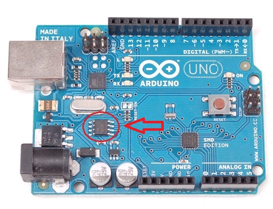

Mir ist gerade mein Arduino Uno in Rauch aufgegangen. Er war kein Pin mit irgendetwas verbunden, nur der USB-Port war mit meinem Laptop verbunden. Sofort als ich ihn ansteckte roch ich verbrannte Elektronik. Ich habe ihn sofort wieder ausgesteckt. Nach einer weile habe ich es nochmal versucht. Kurze Zeit nachdem er am Laptop hing begann dieses Bauteil auf dem Bild zu Rauchen. Ich habe ihn sofort abgesteckt. Die ON-LED leuchtete noch bevor ich so schnell wie möglich abgesteckt habe, aber ich hab mich bis jetzt noch nicht getraut ihn nochmal anzustecken. Ich habe nichts in den Grundeinstellungen verändert, also ich habe weder AREF benutzt noch die PWM-Frequenz geändert. Er ist erst ca. 4 Monate alt. Weiß vielleicht jemand was das für ein Bauteil ist und wieso mein Arduino ohne irgendeine äußere Beschaltung einfach so abgeraucht ist. Ich habe ihn bei Conrad gekauft, ist das eventuell ein Garantiefall? mfg Lancer5
Hi, Leider ist es schwierig Conrad zu beweisen, dass es kein von dir verursachter Schaden ist. Von daher kann man es zwar versuchen, muss aber auf die Kulanz von seitens Conrad hoffen. Zu dem Bauteil: für den arduino gibt es auf der Herstellerseite die technische Doku zum anschaun. Darüber sollte sich schnell finden lassen welchen zwch der Baustein hat. Glaube mich zu erinnern, dass es die Spannungsregler für USB-Versorgung zu sein musste...(3,3V). Habs Handbuch grad nicht da, aber schau einfach mal auf www.arduino.cc nach. MfG
Danke für die Info, ich werde mal schauen. Ich habe ihn jetzt wieder mit dem Laptop verbunden und ein Lauflichtprogramm hochgeladen. Alles funktioniert bis auf Pin 13. Der ist immer auf LOW, egal was ich mache.
Ich habe jetzt weiter probiert. Als input funktioniert pin 13, nur als output geht er nicht.
Pin 13, hm an dem hängt doch die board LED. Die hat aber eigentlich nen "zu großen" Vorwiderstand. Sicher, das an Pin13 nix weiter dran war? Oder eventuell metallische Materialien unter dem Board lagen? Hab ich auch beim basteln...liegt alles mögliche rum, daher mach ich immer den Uno sauber und den Platz an dem er liegt. Naja wenn er noch soweit i.o. ist, gehts doch noch. MfG
Es war definitiv nichts angeschlossen und der Arduino lag auf einer Tischdecke. Es waren keine metallischen Teile unter oder über ihm. Deswegen wundere ich mich ja auch so wieso das Bauteil einfach so in Rauch aufgeht. Außerdem liegen an Pin 9, 10, 11 und 12 2,23V an, wenn Sie nicht als Ausgang definiert sind. Wenn Pin 13 als Ausgang auf HIGH gesetzt wird dann sind die 4 oben genannten Pins wieder auf 0V.
Mögliche Ursache konnte ein fehlerhaftes layer sein. Dann sollte man den Uno aber mal an die Entwickler schicken. Die 3,3V auf dem Arduinos sind in meinen Augen schon nen bissel schwach dimensioniert. Kann ja nur 30mA, reicht also grad so für 2 normale leds...deswegen verzeiht der Uno hier keine Fehler (jeder andere auch nicht). Eventuell aus nem vorherigen Versuch vorgeschädigt...schleichender verfall, Thema Lawinen-Effekt in HL-Bauteilen. er geht ja noch, nur der Pin13 kann nun nur noch eine Port Art ;-) MfG
Das Bauteil scheint diese zu sein laut der eagle-shematic von Arduino.cc: http://www.ti.com/lit/ds/symlink/lmv324.pdf Ich habe am Arduino bis jetzt noch nie die 3,3V verwendet. Das blöde dabei ist nur, dass ich mit meinem Arduino gerade jetzt einen ATTiny45 programmieren wollte (nach dieser Anleitung: http://hlt.media.mit.edu/?p=1695) und genau dazu brauche ich Pin 13. mfg Lancer5
Ich würde trotzdem nur aus neugier gerne wissen, wofür diese Bauteil eigentlich zuständig ist. mfg Lancer5
Das ist ein OpAmp, der die Spannung am Vin über einen Spannungsteiler mit 3V3 vergleicht. Wenn die Spannung an Vin ausreichend ist, schaltet er den MOSFET durch, ansonsten nimmt er die Spannung von der USB-Buchse. Die jeweilige Spannung geht an den nachgeschalteten 3V3-Linearregler. Der P-FET ersetzt in diesem Fall einen Wahlschalter für den gewünschten Spannungseingang. Ein P-FET läßt sich übrigens fast genauso auch sehr elegant als Verpolungsschutz einsetzen.
Dann hätte ich aber noch die Frage wieso deswegen Pin 13 nicht richtig funktioniert? mfg Lancer5
Wenn Du annimmst, dass Dein OpAmp abgeraucht ist, dann guck doch mal, was da noch so dranhängt ;)
Also der ist einmal die onboard LED und zusätzlich für die SPI Kommunikation zuständig. "SPI: 10 (SS), 11 (MOSI), 12 (MISO), 13 (SCK). These pins support SPI communication using the SPI library." Beides arbeitet mit 5V, sollte also nix mit 3,3V sein, kann mich aber auch täuschen. Vielleicht haut die Umschaltung auch nicht mehr hin. PS: Markus U. schrieb: > Das ist ein OpAmp, der die Spannung am Vin über einen Spannungsteiler > > mit 3V3 vergleicht. Wenn die Spannung an Vin ausreichend ist, schaltet > > er den MOSFET durch, ansonsten nimmt er die Spannung von der USB-Buchse. > > Die jeweilige Spannung geht an den nachgeschalteten 3V3-Linearregler. Nicht nur,hier werden zwar auch die 3,3V und die 5V von USB geschaltet, über den OpAmp wird auch die LED für den Ladevorgang über SPI angezeigt MfG
