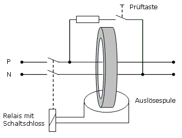

Camper schrieb: > Ich möchte jetzt sowieso den 2Pol-LS durch eine RCD-FI Kombination von > Hager mit 0,03 oder 0,01mA ersetzen... wohl eher 0,03A bzw. 30mA (respektive 0,01 und 10)...
Route 66 schrieb: > Die 10 kV Freileitung, die den Zeltplatz > speist, und die in 3 m Abstand von Deinem Wagen verläuft, bekommt durch > einen Sturmschaden Erdschluss. Was glaubst Du, welches Potential hat > jetzt die Standfläche vor deinem Wagen zu der Türklinke? Wenn ich davon ausgehe, dass die 10KV Freileitung in Dreiecksschaltung betrieben wird und erst in der Campingplatztrafostation in eine Sternschaltung mit geerdetem Sternpunkt runtertransformiert wird sollte doch nicht viel passieren. (Ich habe noch nie Freileitungen >230V gesehen, bei denen der Nulleiter mitgeschleift wird.) Okay, Schrittspannung usw. außer acht gelassen. ;-| In der Realität wird es ganz ordentlich zecken ;-)
trollaufspürer schrieb: >> Ich möchte jetzt sowieso den 2Pol-LS durch eine RCD-FI Kombination von >> Hager mit 0,03 oder 0,01mA ersetzen... > wohl eher 0,03A bzw. 30mA (respektive 0,01 und 10)... Natürlich. Sorry hätte es vor dem Absenden aufmerksamer lesen sollen. Mein Versehen ... :-)

es ist auf jeden fall sinnvoll eine zusätzliche oder wenn die Erdverhältnisse unklar sind überhaupt eine Erdung via Erdspieß zu schaffen wenn ein FI eingebaut hat ist da ein kleiner Taster um die Funktion zu überprüfen - externes Meßgerät wäre sicher besser aber wer hat so was schon wenn der dann auslöst sieht es schon mal nicht soo schlecht aus als Vergleich einfach mal die Stromversorgung auf Baustellen anschauen…
ele schrieb: > wenn ein FI eingebaut hat ist da ein kleiner Taster um die > Funktion zu überprüfen - externes Meßgerät wäre sicher besser > aber wer hat so was schon Damit überprüfe ich aber weder den Schutzleiter noch den Potentialausgleich. Die Taste brückt über einen Widerstand L nach FI mit N vor FI...
ele schrieb: > wenn ein FI eingebaut hat ist da ein kleiner Taster um die > Funktion zu überprüfen - externes Meßgerät wäre sicher besser > aber wer hat so was schon > Erzaehl hier keinen Quatsch. Der loest auch dann aus wenn der naechste PE Lichtjahre weit weg ist. Damit wird nur der Schalter selber getestet > wenn der dann auslöst sieht es schon mal nicht soo schlecht aus > Dann weist du das vor dem Schalter Spannung war sonst nix. > als Vergleich einfach mal die Stromversorgung auf Baustellen > anschauen… Gerade dort wird am meisten gefuscht. Nicht nur am Bau auch mit der Baustromversorgung.

>Damit überprüfe ich aber weder den Schutzleiter noch den >Potentialausgleich aber das sollte doch für nen gut/schlecht Test reichen denn wenn der Fi auslöst sollte das auch passieren wenn ein Strom gegen Erde fliesst - und je besser die ist umso sicherer löst der aus den wenn bei schlechter Erdverbindung z.b. nur 20 mA fliessen ist das dem Fi egal -> R Erd niedrig - höherer Stromfluss -> Abschalten also es ist durchaus sinnvoll was in die Erde zu schlagen wer zufällig ein geeignetes Messgerät hat kann das natürlich noch viel besser überprüfen I + U Fehler + Auslösezeit und als Blitzschutz taugt ein einfacher Erdspiess auch nicht wirklich gut
