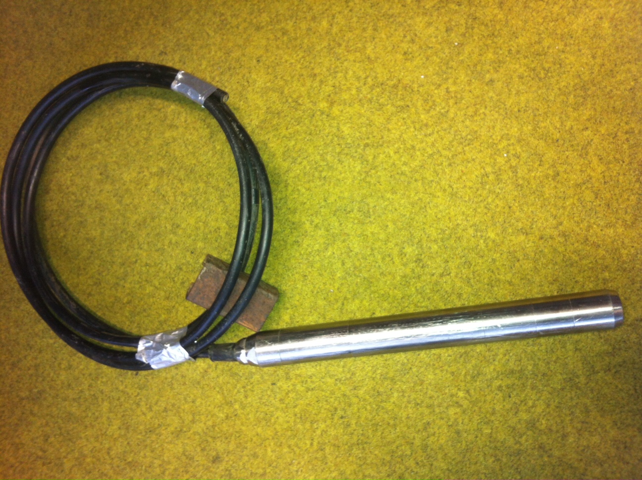

Hallo Forum! Ich habe bei meinem Haus hinten einen kleinen Bach wo schon alles vorbereitet ist für ein Wasserkraftwerk. Dort wo das Wasser zur Turbine kommt(Wehr) sind 3Messfühler, für den Wasserpegel, verbaut. Leider habe ich dazu keine Informationen welche das sein könnten. Vl kennt ja von euch wer die Geräte. Auf der Sonde selbst ist eine Nummer eingestanzt 01 127BS. Im Kabel sind 3Leitungen (Braun, Blau und Gleb) Bitte um Hilfe... Danke!
wenn das Foto etwas besser währe, könnte man genauer schauen. Aber das ist wahrscheinlich eine 4-20mA Drucksonde. z.B. http://www.de.endress.com/eh/sc/europe/dach/de/home.nsf/#product/FMX167 Wie groß ist die maximale Tauchtiefe?
Hallo. max 1,5 Meter. Welches Kabel könnte was sein ... lg
Da recht viele Hersteller diese Sonden produzieren ist eine Aussage zu den Aderfarben kaum möglich. Vega hat die Dinger auch: http://www.vega.com/downloads/BA/35401-DE.PDF Im Kabel müsste noch ein sehr dünner Plastikschlauch <1mm sein. Das ist die Ausgleichskapilare gegen die der Druck gemessen wird. Die darf auf jeden Fall nicht verschmutzen und muss trocken bleiben. Wenn es drei Sonden gibt, steht auf den anderen mehr drauf?
An die Moderatoren: bitte den Thread ins Analog Forum verschieben. @Josch: Haste den Plastikschlauch gefunden?
Josch schrieb: > Im Kabel sind 3Leitungen > > (Braun, Blau und Gleb) Braun ist Plus Versorgungsspannung, Blau ist Minus. Und Gelb ist der Signalausgang.
Andrew Taylor schrieb: > Braun ist Plus Versorgungsspannung, > > Blau ist Minus. > > > > Und Gelb ist der Signalausgang Wenn ich sonst keine infos finden würde, würde ich auch mit dieser Zuordnung ins Rennen gehen. Gibt es keine Schaltpläne der Anlage, wo die Sonde eingebaut werden sollte?
Hallo! Ja den dünnen Schlauch gibt es! Leider gibt es keine Infos dazu da die Anlage nach einem Hochwasser abgebaut worden ist. Alles Weg... Ich würde es gerne wieder nutzen um das Haus zu Heizen. Aja den Generator hab ich auch noch 40KW, das ist schon was... Ich habe mir nun eine kleine Platine gemacht wo ich die 3 Analogen (4-20mA) einlesen kann. Wenn ein grobe Differenz zwischen Sonde1 und Sonde2 zu messen ist, wird ein Ausgang geschaltet der einen Motor ansteuert um den Rechen (Wehreinlauf) laufen zu lassen. Das ganze soll dann mit einer Zetralen SPS (die ich selber mit einem AVR machen möchte) über RS485 kommunizieren. Hat schon jemand so ein großes Projekt gemacht? Lg
Wenn das ein 4 - 20 mA Ausgang ist, würde ich eher die Kabelbelegung eher mit Plus, Minus und Erde sehen. Was aber welche Farbe hat, kann ich nicht sagen. Von Endress und Hauser dürfte die Sonde nicht sein, die haben andere Kabelfarben
