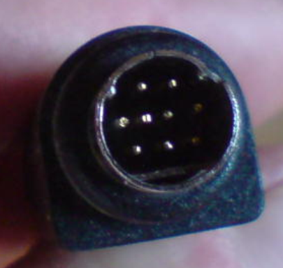

ich habe hier ein PC-Speaker-System von Logitech, auf den Speakern steht
PID: R 835 und auf dem Subwoofer Z3 MIN: S-0085 B
Bei dem Teil ist ein Wackelkontakt am gezeigten Stecker (s. Foto)
vorhanden.
Hat jemand eine Idee, wie man den Schaden mit vertretbarem Aufwand
beheben kann?
Das Kabel am Stecker mündet übrigens in die Lautsprecher und ist dort
fest verankert, kann also nicht ohne Probleme einfach getauscht werden.

Kabel kürzen Stecker fest anöten oder Wirtschaft ankurbeln durch
Neukauf?

Ich vermute, dass der Kabelbruch direkt am Stecker selber zu finden ist
(Stecker ist natürlich vergossen).
Gibt es solche Stecker wie oben gezeigt einzeln als Lötversion zu
kaufen?

Im Prinzip schon. Sieht wie ein 9-poliger Mini-DIN Stecker aus, wo etwas
gibt's z.B. bei Segor in Berlin.

Richtig, ist nen Mini-DIN Stecker. Neuen Stecker mit ordentlichem
Knickschutz besorgen und neu verlöten. Wegwrfgesellschaft sollte nicht
gefordert werden, aber wir leben ja alle im (Pseudo) Wohlstand...

Schaut mal, hier gibt es einen "MINI-DIN 9-POL STECKER PLUG LÖTVERSION
MIT KNICKSCHUTZ":
http://www.ebay.de/itm/MINI-DIN-9-POL-STECKER-PLUG-LOTVERSION-MIT-KNICKSCHUTZ-/140736747934?pt=Steckverbinder&hash=item20c490599e
Der sieht aber von der Pinverteilung her ein wenig anders aus...
von Bödefeld (Gast)
Von den Kerben und den Pinreihen 2-4-3 könnte es wirklich ein MINI-DIN
sein, das würde auch zur Anwendung passen.
Google doch mal mit der BILDERSUCHE nach "mini din stecker".
Allerdings ist mir selbst noch keiner begegnet, wo ALLE Pinpos. bestückt
waren...

Selten ist gleich mehr als eine Ader gebrochen, also einige Zentimeter
vom Stecker entfernt das Kabel durchtrennen und beide Seiten abmanteln.
Dann kann man die Belegung noch gut ermitteln.

Pinbelegung vom Stecker des Logitech Z3
Erste Reihe 3 Pin
schwarz
blau
schwarz
Mitte 4 Pin
rot
gelb
grün
lila
Unten 2 Pin
braun
Orange
Wenn man die flache Seite des Stecker (mit dem Pfeil) von oben
betrachtet geht unten rechts
schwarz (obere Reihe links) und Lila ab
links geht
schwarz (obere Reihe rechts) und blau ab
im mittleren Kabel ist ein Draht der auf die Masse (Stecker selber) geht
