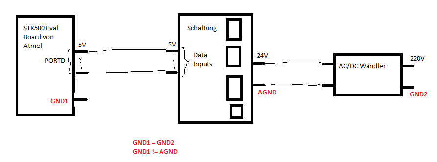

Hallo, ich will meine Schaltung testen (Sinus generieren), habe aber ein Problem. Ich benutze den AD5424 als DA Wandler (Schaltung in der Seite 19 vom datasheet) und OP1177 als OPVs für meine Schaltung. die digitalen Werten generiere ich mit dem STK500 Eval Board und die Spannungsversorgen von DA und OPVs kommen vom AC/DC Wandler. Das Problem liegt an der Masse. der Eval Board und AC/DC Wandler haben unterschiedliche Massen. Wenn ich die dann verbinde stimmen die Spannungsversorgungen nicht mehr und der Eval Board reagiert auch nicht so gut. ich hoffe, sie verstehen das Problem und, dass sie mir was vorschlagen könnten. Danke. Christian
@ Guy Ngamy (Firma: HP Advanced) (lechristiano) >ich hoffe, sie verstehen das Problem und, dass sie mir was vorschlagen >könnten. Hmm. AGND und GND1 MÜSSEN verbunden werden. GND2 DARF NICHT verbunden werden. Beim 230V Netz spricht man nicht von Masse, sondern von L und N. Die werden nie direkt mit der Niederspannungsseite verbunden!
Wahrscheinlich Thema Masseschleife ähnlich PC-Netzteil? Auf halbe Fragen bekommt man keine gescheiten Antworten. Die konkrete Schaltung des "AC/DC Wandlers" wäre interessant.
Falk Brunner schrieb: > Beim 230V Netz spricht man nicht von Masse, sondern von L und N. Die > werden nie direkt mit der Niederspannungsseite verbunden! Naja, sie MÜSSEN sogar mit der Niederspannungsseite verbunden sein, dürfen aber NICHT mit der Kleinspannungsseite verbunden sein.
Ich hoffe stark, das GND2 den PE darstellen soll ? Oder wie jetzt ? Wenn das nicht der PE ist, halte dich bitte ( vor allem zum Schutz Anderer) von Steckdosen bzw. 230VAC fern !
Andreas Schweigstill schrieb: > Falk Brunner schrieb: >> Beim 230V Netz spricht man nicht von Masse, sondern von L und N. Die >> werden nie direkt mit der Niederspannungsseite verbunden! > > Naja, sie MÜSSEN sogar mit der Niederspannungsseite verbunden sein, > dürfen aber NICHT mit der Kleinspannungsseite verbunden sein. Ich denke mit der Definition von Niederspannung der Starkströmer bringst Du hier nur Verwirrung rein. :-( Gruss Harald PS: Viele "Starkströmer" arbeiten nur am 230V-Netz. Eigentlich sollte man die dann "Niederströmer" nennen. :-)

> GND1=GND2
und damit hängt dein STK500 am 230V~ Netz ?
Wie krank ist das denn ?
Kaum dreht man den Stecker andersrum,
bratzt man sich gepflegt einen rein.
GND1 = AGND sollte es sein.
