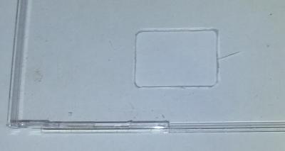

Es gibt noch einen anderen Trick für handgesägte perfekt-gerade Linien, den ich schon zig Male durchgeführt habe: Du brauchst ein Stück geraden Stahl, so 3-5mm stark, ich nehme dafür ein dickes Stahllineal aus der Mechanikwerkstatt. Alu ist nicht geeignet, da zu weich. Dieses spanne ich mit kleinen Zwingen genau auf die Linie, und säge mit der Laubsäge dann immer mit etwas Druck gegen diese seitliche Führung. Das Metall ist zu hart, als das die Laugsäge versehentlich dort einschneiden würde (deshalb kein Alu nehmen), und man erhält so Linie-für-Linie eine absolut perfekte Aussparung. Das klappt mit Plexiglas bis 3-4mm sehr gut.

Danke der Tipp mit dem Stahl-Lineal ist gut, das werde ich ausprobieren :-) Naja wenn der Meister mein zweites gefeiltes U-Stück mit so einer Art Lineal ins Licht hält und sich meinen ersten Satz herstellte Schrauben ansieht und dann meint er sei begeistert, die Azubis bräuchten Monate bis sie das so gut hinbekämen. Klar, das das nicht ausreicht um irgend ein wertvolles Werkstück zu bearbeiten.... aber das spricht das ja nicht unbedingt dafür: >...aber Dir fehlt es komplett an handwerklichem Geschick Für mich dachte ich, das wichtigiste sei dabei gewesen ganz genau zuzuhören was wie gemacht werden muss und das dann genauso sehr konzentriert zu versuchen umzusetzen. Den Gesellen hatte das gar nicht so gut in ihr Klischee "Abi, Ingenieurstudium -was will der denn hier" gepasst, da durfte ich mir gerade von den älternen Herrschaften anfangs geschimpfe auf die Studenten anhören... ausserdem: >Wer aber nach einem sechswöchigen Industriepraktikum wirklich meint, er >habe feilen gelernt >...denke für den Hobbybereich ausreichend
Danke der Tipp mit dem Stahl-Lineal ist gut... und der mit den CD Hüllen zum üben ebenso...
