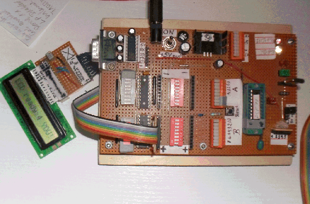

Hallo Dave, Schade, dass es nicht geklappt hat. Also mein Code stimmt 100%ig, indem ich diesen wie schon mitgeteilt vor dem Versenden auf nen PIC 16F628 gebrannt und ausgeführt habe. Probleme sind da um gelöst zu werden. Schau Dir doch mal die Anschlüsse von und zum Display mit der Lupe an. Sind da irgendwelche Kurzschlüsse zwischen den Kontaktpins/Drähten? Ich teste immer meine Projekte mit einer der Sprut-18/28pin-Testplatinen. Anbei ein Bild vom funktionierenden LCD mfg Ottmar

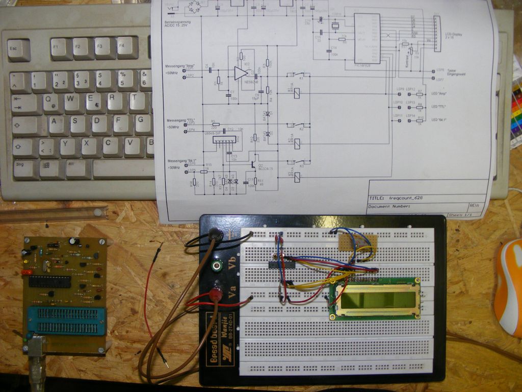

Stefan schrieb: > Schreib mal die Pinbelegung des Displays auf, > wo was angeschloßen ist. Und mit welcher Frequenz > das ganze läuft. Schick dann mal ein File zum Testen. 16F628A Pinbelegung LCD 2x16 Zeichen (HD44780) Ansteuerung 4 Bit Modus RB0 Pin6 = Enable RB1 Pin7 = R/W RB2 Pin8 = RS RB4 Pin10 = D4 RB5 Pin11 = D5 RB6 Pin12 = D6 RB7 Pin13 = D7 Takt 10MHz (Quarz mit 33p Stützkondensatoren) Quarz schwingt mit 10.000042MHz Pk-Pk 500mV schöner Sinus. Ottmar K. schrieb: > Hallo Dave, > Schade, dass es nicht geklappt hat. Also mein Code stimmt 100%ig, indem > ich diesen wie schon mitgeteilt vor dem Versenden auf nen PIC 16F628 > gebrannt und ausgeführt habe. > Probleme sind da um gelöst zu werden. Schau Dir doch mal die Anschlüsse > von und zum Display mit der Lupe an. Sind da irgendwelche Kurzschlüsse > zwischen den Kontaktpins/Drähten? > Ich teste immer meine Projekte mit einer der > Sprut-18/28pin-Testplatinen. > Anbei ein Bild vom funktionierenden LCD > > mfg Ottmar Ich habe es pur also nur LCD,PIC,Quarz,MCRL + 10k Pullup und 10k Poti für Kontrast LCD auf einen Steckbrett aufgebaut!Kamera Akkus laden gerade Fotos folgen in 30 Minuten.
Jetzt funktioniert es auf dem Steckbrett! Fehler war: Im USburn habe ich unter Options das PIC Timing auf Slow(Regler ganz rechts) gestellt. Zuerst funktionierte der Code von Ottmar dann der von sprut. Auf der Platine funktioniert es immer noch nicht, der Grund wird noch erforscht! Bilder: http://www.bilder-hochladen.net/files/big/jsiq-1-c4ca.jpg http://www.bilder-hochladen.net/files/big/jsiq-2-c81e.jpg http://www.bilder-hochladen.net/files/big/jsiq-3-eccb.jpg http://www.bilder-hochladen.net/files/big/jsiq-4-a87f.jpg http://www.bilder-hochladen.net/files/big/jsiq-6-1679.jpg Ich bedanke mich erstmal für die Hilfe von euch Allen.
