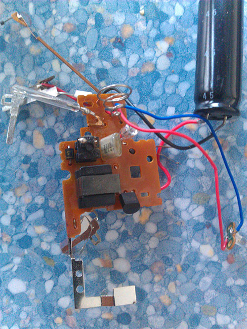

Hallo, und schon wieder von mir eine Anfängerfrage. Ich habe hier einen kaputten Fotoblitz. Da wird ja aus Gleichspannung -> Wechselspannung und diese dann hochtransformiert richtig? Nun ich suche das Bauteil (bzw. die stelle) wo Gleichspannung in Wechselspannung gewandelt wird gewandelt wird. Hoffe ihr lacht nicht so stark über mich :)
Man braucht zum Transformieren nicht unbedingt Wechselspannung, man kann den Trafo auch mit pulsierender Gleichspannung ansteuern. Also einfach astabile Kippstufe.
Such nach astabiler Kippstufe mit NE555. Der hat auch gleich einen passenden Treiberausgang. Freilaufdiode (Schottky) noch dran und du kannst mal damit experimentieren.
Aufpassen ! Gefahr ! ========= Auch so ein kleines Fotoblitzteil ist nicht ohne, aufgrund des Elkos. Oftmals ist genau dieser defekt (ausgelaufen, Kapazitätsverlust). Sollte er aber doch noch gehen, und die Oszillatorschaltung die ihn auflädt irgendwie funktionieren, so ist das ziemlich gefährlich. Denn der Kondensator hat dann i.d.R. mehr als 160 oder 200 Volt, und eine Kapazität von > 250 uF (sollte lesbar aufgedruckt sein). Falls also dieser Kondensator voll ist und du fasst die Schaltung unbedacht an, so wirst du das HEFTIG spüren, ganzzzzzzz heftig. Wie die Schaltung ungefähr aussieht und arbeitet, steht z.B. hier http://electronics.howstuffworks.com/camera-flash3.htm Ganz allgemein sollte man englischsprachige Suche einsetzen, wenn deutsche Seiten nichts passendes hergeben. In diesem Falle also Google BILDERSUCHE: schematic photo flash Gruss
@ Max B. (tyrann619) >Ich habe hier einen kaputten Fotoblitz. Da wird ja aus Gleichspannung -> >Wechselspannung und diese dann hochtransformiert richtig? Ja. >Nun ich suche das Bauteil (bzw. die stelle) wo Gleichspannung in >Wechselspannung gewandelt wird gewandelt wird. Sind ja nicht soviele drauf. Das ist eine einfacher Eintakt-Sperrwandler, ein Transistor und ein paar kleine Bauteile reichen. Der Trafo mit mehreren Wicklungen ist der Hauptakteur. >troll (Gast) >Man braucht zum Transformieren nicht unbedingt Wechselspannung, man kann >den Trafo auch mit pulsierender Gleichspannung ansteuern. Welche dann logischerweise einen Wechselanteil enthält.

Hallo, wenn du dir die verschiedenen Beschreibungen dieser scheinbar so simpelen Billigblitzer durchliest wirst du schnell sehen das dort sehr viel Wissen hintersteht, was mann erst mal bei einer aus einem Transistor, einen oder zwei Trafos und einigen wenigen Bauteilen bestehenden Schaltung nicht vermutet: -Welchen Transistor verwende ich nun (ist wohl recht kritisch) ? -Welches Kernmaterial, Drahtdurchmesser, Windungsverhätniss muß der Trafo haben um sowohl unbelastet als auch belastet sicher arbeitet ? -Wie werden die anderen teilweise sonst selten verwendeten Bauteile berechnet und ausgewählt (z.B. Glimmlampen etc.) ? alles nicht wirklich einfach. Da sind tatsächlich viele andere scheinbar kompilizierte Schaltungen wesentlich einfacher zu verstehen und zu berechnen. mfg Hennes

>> Die Polarität am Transformator ändert sich sehr wohl. > Hm... Kannst du das mal näher erläutern bitte? Während der Transistor leitet liegt Anschluß A am Pluspol der Betriebsspannung, Anschluß B wird durch den Transistor auf Masse gezogen und es fließt ein Strom durch die Spule. Sperrt der Transistor, versucht die Induktivität den Stromfluß aufrecht zu erhalten, Anschluß B wird daher positiv gegenüber Anschluß A. In dieser Phase liegt die am Trafo entstehende Spannung in Reihe mit der Betriebsspannung und kann daher am Transistor (gegen Masse) ungeahnte Dimensionen erreichen. Sperrwandler zB. brauchen aus diesem Grund besonders schnell schaltende Transistoren mit einer sehr hohen Sperrspannung.
