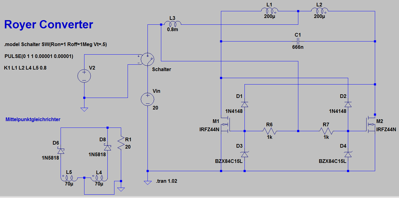

Hallo liebes Forum, ich möchte einen Royer Converter mit Spice simulieren. Der Aufbau besteht aus zwei jeweils bifilar gewickelten konzentrisch angeordneten Spulen. Jetzt vermute ich, dass der Kopplungsfaktor zwischen den beiden Teilspulen in jeder Wicklung nahe eins ist. Die Kopplung zwischen Primär ud Sekundärspule ist hingegen nicht so hoch. Wie kann ich Spice das klarmachen? Des Weiteren frage ich mich, wie ich auf Materialeigenschaften adäquat reagieren kann. Ich habe z.B. zwei ähnliche Spulen, die als Sekundärspulen zum Einsatz kommen können. Beide haben die gleiche Drahtstärke und die gleiche Windungsanzahl. Unterschied: Nummer eins ist um Plastik gewickelt, Nummer zwei um eine Weißblechdose. Reaktion meiner Schaltung (nicht die Schaltung im Anhang, aber ähnlich): Plastik->Stromaufnahme des Royers 0,2A Frequenz ca. 80kHz. Weißblech->Stromaufnahme des Royers 0,6A Frequenz ca. 90kHz. Bei beiden Spulen ist der Spitzestrom jedoch in der gleichen Größenordnung. Gibt es eine Möglichkeit dies mit Spice zu simulieren?
@ C. P. T. (jimpanse) >Die Kopplung zwischen Primär ud Sekundärspule ist hingegen nicht so >hoch. >Wie kann ich Spice das klarmachen? Di gibt es das Element L Coupling, dort trägt man die Namen der beiden zu koppelnden Induktivitäten und den Koppelfaktor ein. >Nummer eins ist um Plastik gewickelt, >Nummer zwei um eine Weißblechdose. Naja, wird eher schwierig. Ein praktischer Test ist hier einfacher. Und Metall bzw. Blech ist kein guter Kern für einen HF-Trafo, Stichwort Wirbelströme. >Plastik->Stromaufnahme des Royers 0,2A Frequenz ca. 80kHz. >Weißblech->Stromaufnahme des Royers 0,6A Frequenz ca. 90kHz. Siehe oben. >Bei beiden Spulen ist der Spitzestrom jedoch in der gleichen >Größenordnung. Sicher, weil der Strom im Schwingkreis auch bei Leerlauf 100% beträgt und annähernd lastunabhängig ist. >Gibt es eine Möglichkeit dies mit Spice zu simulieren? Jain. Ein einfcher Trick ist ein zusätzlicher Lastwiderstand, denn genau das machen die Wirbelströme. Zusätzlich wird die Induktivität deiner Spule kleiner, miss mal nach.
> Di gibt es das Element L Coupling, dort trägt man die Namen der beiden > zu koppelnden Induktivitäten und den Koppelfaktor ein. Dankeschön. > Zusätzlich wird die Induktivität deiner > Spule kleiner, miss mal nach. Bei acht Wicklungen ändert sich die Induktivität in Abhängigkeit vom Material nur wenig. Ist im Bereich von ein paar µH. Wäre es sinnvoll Wirbelströme zu vermeiden indem man z.B. Ferritfolie zwischen Spule und Dose einfügt? Inwieweit wird der Kopplungsfaktor davon beeinflusst?

Wie sähe es aus, wenn Du noch eine zusätzliche Wicklung mit einer Windung auf der Sekundärseite aufbringst. Diese schliesst Du anschliessend mit einem Schalter kurz. Somit kannst Du das Verhalten der Blechdose simulieren. Wie bist Du blos auf die Idee gekommen, das auf eine Blechdose zu wickeln? Die Dose wirkt wie ein Windungsschluß. Ist das etwa beabsichitgt?(Kann ja sein)
Zur Ferritfolie: http://www.mercateo.com/p/615-Q60781/EMV_Ferritfolie_F_96_190x190x0_225mm.html Die Blechdose hat zwei für mich wichtige Eigenschaften: - magnetisch - schnell zu beschaffen Ich denke an eine Art Kunstobjekt. Es soll dabei u.U. ein Levitron bei rausspringen mit der Option elektrische Energie im inneren der Dose zur Verfügung zu haben. Die Frage nach dem Sinn der Dose ist ja auch absolut sekundär. Vorerst interessieren mich die theoretischen Aspekte, daher auch die Simulationsmöglichkeiten mit Spice. Könnte die oben angegebene Folie als Puffer zwischen Dose und Spule helfen?

Für alle Skeptiker, die die Dose nicht als alternativlos hinnehmen möchten: Ich möchte quantitativ nachvollziehen, welchen Effekt eine Blechdose für den Royer Converter hat. Ich habe registriert, dass es Eigenschaften gibt, die man im Normalfall nicht möchte. Dafür danke. Zurück zum eigentlichen Thema: Könnte die Folie helfen? Wäre eine Flachspule am Boden der Dose besser?
Mach einen Längsschlitz in die Dose um den Windungskurzschluss zu unterbrechen.
@ C. P. T. (jimpanse) >Ich möchte quantitativ nachvollziehen, welchen Effekt >eine Blechdose für den Royer Converter hat. Schrieb ich das nicht? Sie ist eine Kurzschlusswindung, die so wie ein Induktionskochfeld Wärme erzeugt. >Könnte die Folie helfen? >Wäre eine Flachspule am Boden der Dose besser? Ja, dann könnte man zwischen Dose und Spule eine Ferritplatte oder Folie einbringen, die den Effekt der Kurzschlußwindung deutlich dämpft, eben weil das Magnetfeld sich dann im Wesentlichen im Ferrit ausbreitet.

Metall ist in der Dose und im Ferrit, genauso wie im Draht. Suche nach ferromagnetisch, hardmagnetisch, weichmagnetisch, Hystereseverluste. Geh in die nächste Unibibliothek und leih dir den Snelling "Soft Ferrites". Gar kein Kern. Nimm zwei kegelförmige Spulen. Die Ausrichtung ist dann auch automatisch bei der Annäherung. So wie bei Unterwasserrobotern. Vielleicht ist das was für dich. Wir können halt nur raten, wenn du nicht genaue Angaben bringst. SPICE kann das nicht aus der Geometrie simulieren. Die physikalischen Daten müssen erst in ein elektrisches Modell übersetzt werden. Du scheiterst also sofort am erstmal unbekannten Koppelfaktor und den Induktivitäten.

Klaus Ra. schrieb: > Hallo C. P. T., > bau das Ding doch einfach mal und sagt uns ob es anfängt zu glühen. > Gruss Klaus. Hab's gebaut. Glüht nicht.
Sorry für gestern, manchmal steht man einfach auf dem Schlauch. Die Übertragbarkeit von induktiver Kopplung auf Systeme wo vorher nur statische Magnetfelder benutzt werden (meistens mit Eisenkern) wollte ich hier ausloten (z.B. Magnetventile). Die Blechdose funktioniert. Wichtig ist nur, dass die Verlustleistung quadratisch mit der Frequenz skaliert. Den Zusammenhang zwischen Materialstärke und Verlustleistung hab ich nicht gefunden. Vermutlich ala Skin-Effekt mit Exponentialverlauf. Dann dürfte zwischen Zylinder und Vollkern kein großer Unterschied sein, wobei der Zylinder besser dabei wegkäme.
