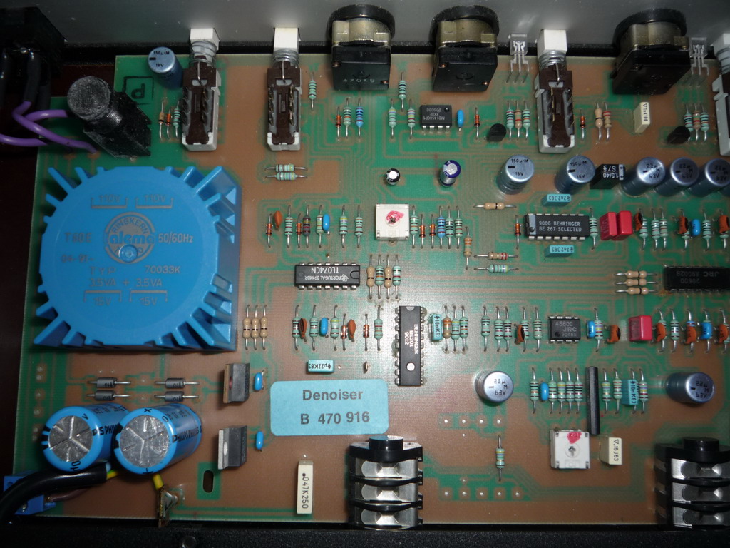

Es wurde wirklich extrem viel darüber geredet. Klar in meinem eigenen Threads auch. Ich habe hier ein Behringer Denoiser. Ganz klar Deckel aufmachen und gucken.. In besten Willen kann ich nirgends die "berühmte" Masseführung finden !

Zwei Bemerkungen: - Weißt Du wieviele Lagen die LP hat? - Woher weißt Du, daß das vorliegende Design gut ist? Schrott wird so viel verkauft, Hauptsache er funktioniert irgendwie.
spontan (Gast) schrieb: > Zwei Bemerkungen: > - Weißt Du wieviele Lagen die LP hat? Wiviel soll das olle Ding denn Haben? Sieht aus wie eine einlagige LP und wird auch eine sein. > - Woher weißt Du, daß das vorliegende Design gut ist? Weil es funktioniert? > Schrott wird so viel verkauft, Hauptsache er funktioniert irgendwie. Richtig und ein Beweis dafür das vieles auch ohne größeren Aufwand funktioniert. hans (Gast) schrieb: > Du solltest mal eine Teschnische Ausbidung beginnen! Hat er die nicht bereits? > Dein Halwissen oder > Viertelwissen ist einfach schrecklich! Gilt für die Allermeisten hier im Forum und stell dir mal vor, auch die sog. Experten (aus Respekt mal ohne Anführungszeichen) irren sich öfter mal. > Und bitte: Verschone das Forum in Zukunft mit solchem Müll, dann bitte > im OFFTOPIC Forum Nein das gehört genau hier hin in Analoge Elektronik. > Ich bin hier nur stiller Leser und schreibe so gut wie > nie................ aber dein Müll nervt einfach. Mich nicht. Ich finde es respektabel hier einen zu sehen der sich traut offen seine Lücken zu diskutieren, um sich zu verbessern. Den Schneid hat manch einer nicht. Darum weiter so Thomas!

Die sternförmige Masse ist nicht out. Aber sternförmig heißt ja nicht,
daß von einem zentralen Massepunkt Kilometer lange Leitungen zu jedem
Bauteil gezogen werden müssen. Es gibt auch noch das Konzept der lokalen
Massepunkte und das Prinzip der durchgehenden Massefläche, die praktisch
ein sehr großer sternförmiger Massepunkt ist.
Das Thema ist letztlich sehr kompliziert, weil du für jede Anordnung ein
anderes Massekonzept brauchst. Manchmal geht man auch absichtlich weg
von der sternförmigen Masseführung, weil andere Eigenschaften, wie
beispielsweise Redundanz bei der Sicherheit wichtig sind.

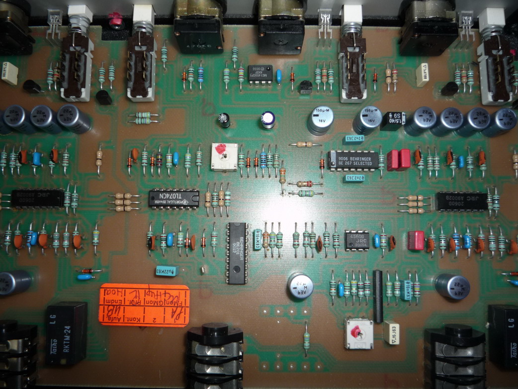

Ist das Ein Foto eines aktuellen Geräts ? Die klassische TH Bestückung wundert mich gerade.. viel Platz zwischen den Bauteilen,wegen der einseit. Platine. Kontrollzettel in deutsch ?
Das Gerät ist älter aber funzt perfekt..Ist eine einseitige LP. einige 0 Ohm Widerstände, ich finde, sauber aufgebaut. Muss schliesslich gucken, wie sowas auch gemacht wurde.

Martin Schwaikert schrieb: > Was macht das Teil jetzt offensichtlich so > schlecht, dass der teilweise 2-5-fache Preis eines anderen Herstellers > gerechtfertigt wäre? - kein Netzfilter und dann auch noch - kein filter auf der sekundär-seite - billige steckverbinder 1. offen -> verschmieren, verstauben 2. nicht vergoldet. jaaaja, blabla - aber auf lange sicht klüger, hier nicht im x10-cent-bereich zu sparen. - linearregler ohne kerko am eingang - der schutzleiter kapazitiv auf lokalen ground gekoppelt. das ist totaler mist. entweder ein netzfilter oder halt wirklich schutzklasse 2 durchziehn.
Enthalten die Platinen überhaupt einen Leistungsteil, wo auch paar
größere Strömchen drüber gehen? Wenn nicht, dann ist die Masseführung
ohnehin nicht so kritisch, solange man nicht gerade im Netzteil (soll
wohl links eins sein) irgendwo an unterschiedlichen Stellen zw.
Trafo/Gleichrichter/Siebelko/Regler die Masse abgreift. Es reicht, wenn
der Stern beim Siebelko/Regler ist.

@ Michael H. (michael_h45) >- kein Netzfilter und dann auch noch >- kein filter auf der sekundär-seite >- billige steckverbinder > 1. offen -> verschmieren, verstauben > 2. nicht vergoldet. jaaaja, blabla - aber auf lange sicht klüger, > hier nicht im x10-cent-bereich zu sparen. Das alles willst Du dem TO anlasten? Der hat es doch gar nicht gebaut. Ansonsten - es muß auch billige Geräte geben. Und früher gab es solchen Luxus nun mal nich in Geräten für Otto-Normalbürger. >- linearregler ohne kerko am eingang Wozu? - der schutzleiter kapazitiv auf lokalen ground gekoppelt. das ist totaler mist. entweder ein netzfilter oder halt wirklich schutzklasse 2 durchziehn.g so so ... woran siehst Du denn das?

>Es gibt mit Sicherheit schöneres, als den TL072/74 für Audioanwendungen, >aber prinzipiell sieht das Teil doch gar nicht mal so verkehrt aus, >oder? Die TL072 sind nicht das Übel, mit denen arbeite ich auch gerne. Ich habe mehrere Geräte von Behringer, Mischpult, Limiter und solche Sachen. Die Layouts sind einfach unklug, in vielerlei Hinsicht, spindeldürrre, ewig lange Massebahnen, dumme Entopplungen, überall Anfängerfehler. Soundmäßig dauernd irgendwo verzerrt, obwohl die Overload-LEDs keine Übersteuerung anzeigen. Und wenn es mal gerade nicht verzerrt, dann rauscht es unüberhörbar. Letztlich nicht mal für halbwegs seriöse Sachen zu gebrauchen, ein Quell dauernden Ärgers. Mit meinem Wort, furchtbar. Da hilft es auch nicht, daß Behringer preislich extrem günstig ist. >Oder anders gefragt: Was macht das Teil jetzt offensichtlich so >schlecht, dass der teilweise 2-5-fache Preis eines anderen Herstellers >gerechtfertigt wäre? Das Gesamtpaket stimmt einfach nicht. Man erhält zwar für wenig Geld viel Elektronik, die aber einfach nicht zu gebrauchen ist. Wenn man sich mal dagegen ein Mackie-Mischer anschaut, sieht man, wie man es richtig machen kann. An vielen Stellen und in vielen Details einfach intelligenter und undurchdachter. Das soll jetzt hier aber kein Behringer Bashing sein, es ist einfach nur meine persönliche Meinung. Ich weiß, daß viele Leute mit Behringer zufrieden sind. Für mich war es leider ein Griff ins ...
>- linearregler ohne kerko am eingang Falls dort ein 7915 sitzt, reicht am Ausgang ein keramischer 100n Cap nicht! Da muß laut Datenblatt http://www.ti.com/lit/ds/symlink/lm7915.pdf ein 1µF Tantal oder 25µF Alu-Elko hin. Wenn man das falsch macht, überlagert sich der Ausgangsspannung des 7915 gerne eine 150...200kHz Schwingung von 1...2Vpp. Ein Kumpel von mir mußte bei einer ganzen Serie von Industrienetzteilen einen geeigneten Cap nachrüsten...

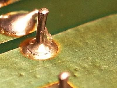

Nun das Bild das Kai Klass gepostet hat sieht nach einer einseitigen Platine aus. Da ist es aber seit Jahrzehnten bekannt das so was nicht auf dauer haelt. In der billigen Lustelektronik herrschen halt immer noch einseitige Pertinax Platinen vor. Bei Edelequipment sollte man doch langsam mal durchkontaktierte Epoxyd Platinen einsetzten. Dann passieren solche Haarrisse nicht mehr.

>Bei Edelequipment sollte man doch langsam mal durchkontaktierte Epoxyd >Platinen einsetzten. Dann passieren solche Haarrisse nicht mehr. Für die Hauptschaltungen haben die mittlerweile oft schon zweiseitige Platinen mit Dukos. Aber gerade für die Steckverbindungen, die Potis und Schalter werden immer noch abgesetzte, einseitige Platinen genommen. >Dann passieren solche Haarrisse nicht mehr. Sag das nicht. Erst neulich hatte ich eine XLR-Buchse mit einer kalten Lötverbindung in der Duko. Gab am Anfang noch Kontakt, aber nach einiger Zeit war die Lötstelle defekt. Hätte man mit einer optischen Kontrolle aber erkennen und gleich reparieren können. Gerade High-End-Verstärker haben oft super fette Lautsprecherklemmen, die sich nur sehr schwer maschinell einlöten lassen. Also werden die nachträglich von Hand angelötet und dabei entstehen in der Akkordarbeit schon mal Fehler.
