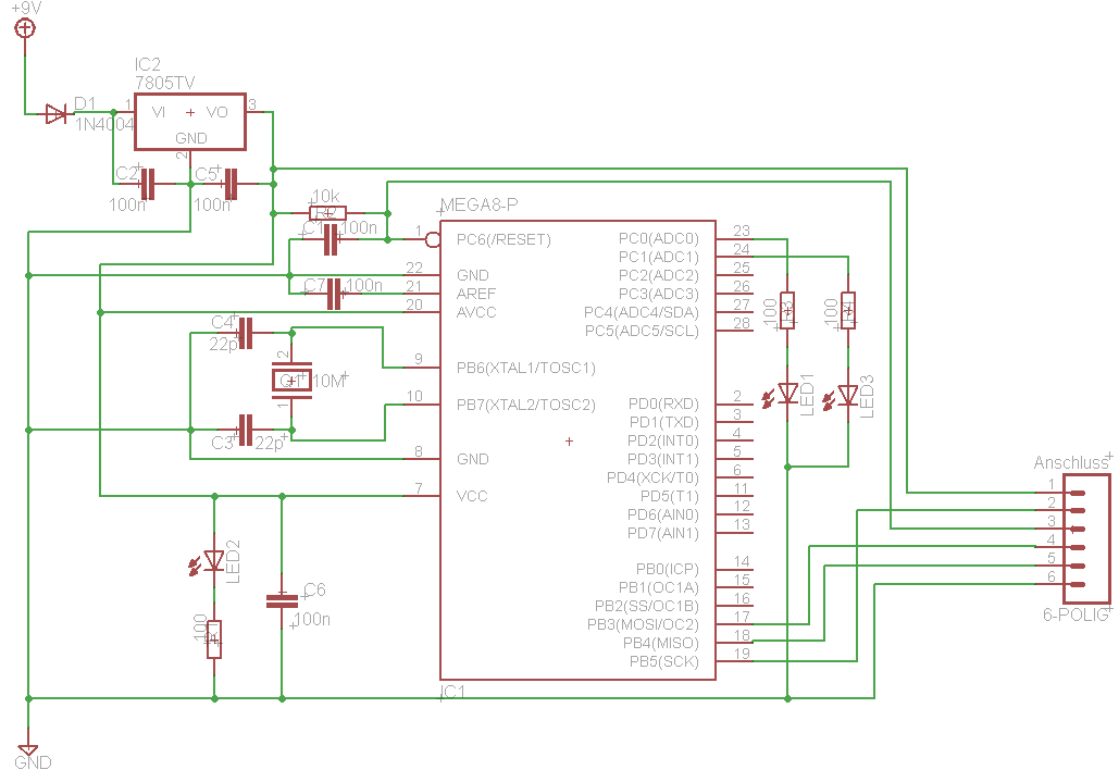

Hallo, ich habe schon einige Programme mittels fertigem Evaluation Board ausprobiert. Nun wollte ich mich endlich mal an die Hardwareseite machen. Dazu habe ich mir einige Vorschläge hier aus dem Forum genommen und eine Lösung zusammengestellt. Da ich noch keine Erfahrung im Schaltplanentwurf habe freue ich mich über Kritik. Außerdem wollte ich hier mal Fragen, ob jemand drüber schauen könnte, ob etwas fehlt, etwas überflüssig ist oder ähnliches. Vielen Dank!
Ein paar grundsätzliche Tips: - Beim Schaltplanzeichnen in Eagle sollte man nie den Raster abschalten! - Der Schaltplan wird übersichtlicher wenn VCC oben quer rüber geht und Gnd unten Und zur Schaltung: - Beim Anschluß von AVCC und VCC mußt du noch mal kräftig sortieren. Die gehören beide an die +5V. - Wie soll die LED2 Strom bekommen? - C1 ist ungewöhnlich klein geraten. - R1 ist, zumindest für eine 08/15 LED, arg groß Gruß Michael
5v über Led2 und 10k an VCC, da wird der µc sich freuen. D1 kannste weglassen. Welche Forumbeiträge hast du dir da angeguckt???
entschuldigt! Hatte grad das falsche angehangen, da waren wirklich "sinnlose" Fehler drin! AVCC jetzt einfach auf VCC. Die LED sollte als "Statusanzeige" rein, jetzt gegen Masse und R natürlich angepasst. D1 kann weggelassen werden -> OK, wäre doch aber zusätzlicher Schutz, falls ich mal verpole oder stört das den 7805 nicht, wenn ich da kurz negative Spannung dran habe? Danke!

AVR_beginner schrieb: > AVCC jetzt einfach auf VCC. Sortier mal dein Versorgungsleitungen. Durch das Gewirr zwischen µC und Spannungsregler kann ja keiner durchblicken.

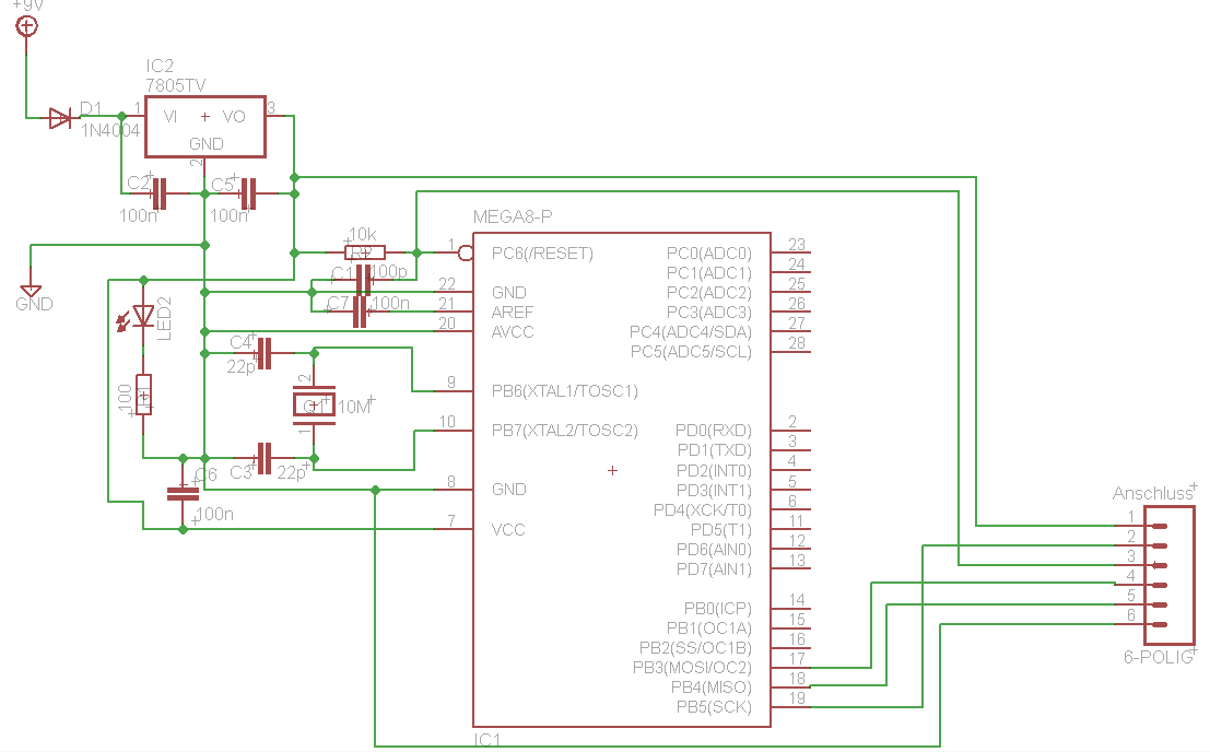

Hallo, ich hoffe so sieht man es wenigstens etwas besser. Also liege ich richtig in der Annahme: D1 weg und Elko vor den 7805. Unter davor versteht ihr? Noch zusätzlich parallel zu C2?

Stimmt, das geht natürlich auch! Noch eine andere Frage, unter welcher Bezeichnung finde ich bei Eagle denn den Standard ISP Connector? Ist doch bestimmt standardmäßig enthalten, finde ihn allerdings grad nicht. Oder der muss ich ihn mir doch selber anlegen?
