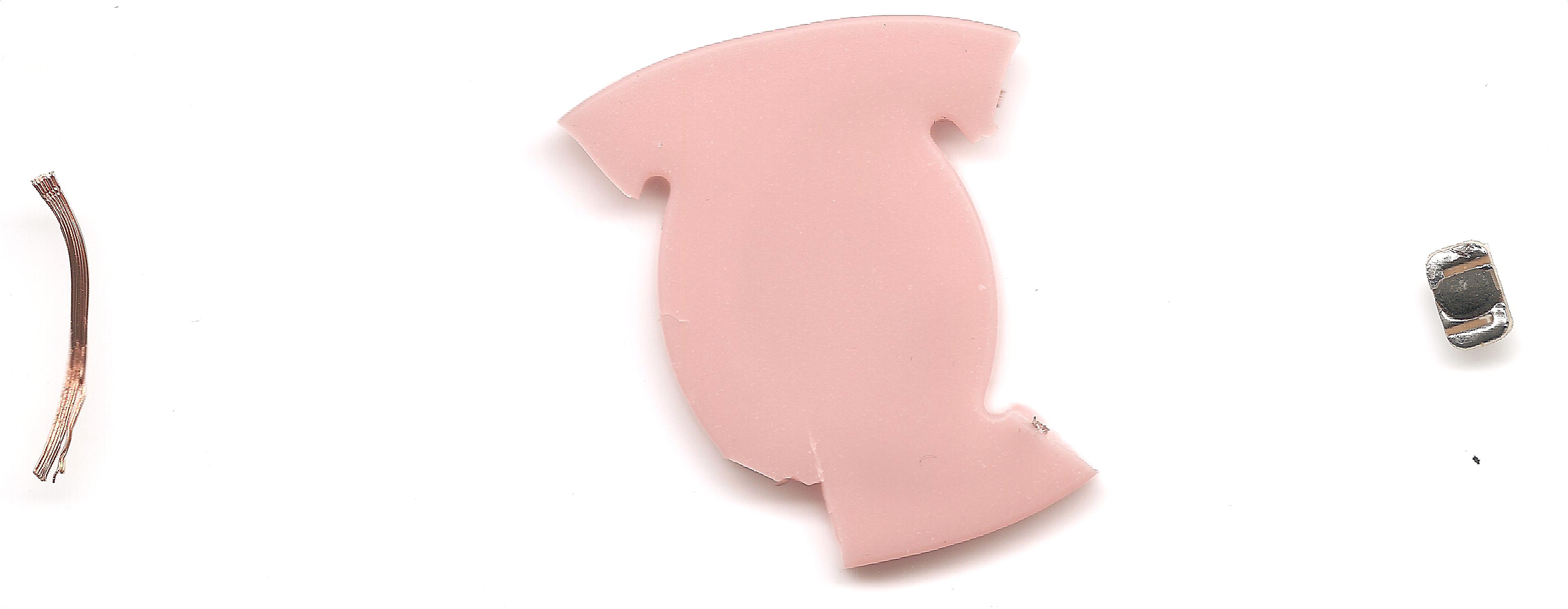

Hallo Leute,
beim Sezieren eines Hurricane-Festival-RFID-Tags kam ich auf die Idee
diesen in meine Armbanduhr zu integrieren. In dem Tag war eine
Spiralförmige Luftspule mit 10 Windungen und ~20mm Durchmesser bei einer
Drahtstärke von etwa 1/10mm sowie eine winzig kleine Platine mit zwei
großen Lötpads. Da das eigendliche Armband des Hurricane-Tags Heil
bleiben sollte musste ich auch die luftspule durchschneiden. Beim
Sezieren ist auch die Spule von der Platine abgerissen (aber soweit ich
weiß ist es egal wie rum die Spule mit der Elektronik verbunden ist,
korrigiert mich bitte wenn ich falsch liege).
Ich kann jedoch keine Spule mit den obigen Maßen für die Armbanduhr
verwenden. Um eine passende Spule zu wickeln brauche ich daher also die
Induktivität die wegen der kaputten Spule nur Mathematisch bestimmt
werden kann.
Mit Google habe ich es jedoch nicht geschafft herauszufinden wie man die
Induktivität einer solchen spule zu berechnen. Da die Spule sicherlich
mit einem kondensator auf der Platine einen schwingkreis bildet muss sie
ja auch sicherlich für eine passende resonanzfrequenz passend gewickelt
werden, wobei ich nun aber nicht weiß wie weit ich da abweichen darf
ohne zu riskieren, dass der Sensor den Tag nicht lesen kann. Die Spule
für die Armanduhr soll etwa 28 x 26mm groß und rechteckig sein.
Interessant wären auch weitere Informationen über die Hurricane-Tags.
Ich weiß derzeit nicht auf welcher Frequenz sie arbeiten, wobei aber
hoffentlich weningstens eis der Systeme für die ich es nutzen will damit
funktioniert...

von j. c. (jesuschristus)
Kannste mal Fotos von Tag/ Spule reinstellen?

von Hakon H. (ickiller)
Hi Jesus (du hast meinen Namen ;-) ),
im Anhang ist ein Scan von einem Stück der Antenne, einem Teil des Tags
und dem RFID-Chip (auf dessen Rückseite steht AH, das habe ich nicht
extra gescant).
>>ps: ich denke nicht, dass es 125k sind. Eher was in Richtung Myfare
ich habe 125KHz angegeben, weil das eine Frequenz ist, bei der viele
Tags arbeiten, so ist zum Beispiel das Pollin-Lesegerät mit der
Artikelnmummer 810 059 ausschließlich für Tags mit dieser Frequenz
einsetzbar... .
Wenn du Mifare gemeint hast sprichst du offenbar von 13,56 MHz (Laut
Wikipedia). Von diesem System  habe ich bisher noch nie etwas gehört.
Aber sofern der Tag und das System in dem ich es einsetzen möchte die
gleiche Technik nutzen und mir jemand sgen kann wie ich die
Spiralförmigen Luftspulen berechne, ist mir völlig egal welches System
verwendet wird.
MfG,
Hakon

von Maik (Gast)
Das mit der Windungszahl ist so eine Sache.
Bei z.B. 13,56 MHz kannst Du mal von 5 - 10 Windungen ausgehen. Ein
Problem sind parasitäre Kapazitäten zwischen den Windungen und womöglich
Metallteile der Uhr. Den Abgleich auf die Resonanzfrequenz machst Du
dann mit einem parallelgeschalteten Trimmkondensator. Mit den
parasitären Kapazitäten mußt Du aber aufpassen, dass die
Resonanzfrequenz nicht gleich unter 13,56 MHz liegt, dann bringt das
ganze Abgegleiche nichts. Das ganze Gebilde stellt halt einen
Parallelschwingkreis dar, ein Teil der Kapazität ist schon im Chip
enthalten, die Spule kann man dann halt so auslegen dass die Frequenz
passt, oder einfacher mit einem Parallelkondensator und einem passenden
nichtmetallischen Abgleichschraubendrfeher über einem geeigneten
Lesegerät abgleichen. Alternativ kannst Du natürlich auch mit einem
Dipmeter,   Wobbler oder NWA und einer Koppelspule die Resonanzfrequenz
grob messen und dann entsprechend vorabgleichen. Einfacher wirds
bestimmt mit der Spule im Armband.
vg
Maik
Vielen dank nochmal für die Antworten.
@pic: ein Australisches Betriebserlaubnis schließe ich als Uhrsache
eigendlich aus, da das Hurricane in Deutschland stattgefunden hat. Ich
habe jetzt nicht weiter dazu recherchiert, habe aber gehört, dass das
System teilweise versagt hat (einige Dinge nicht rechzeitig fertig o.ä.)
und man prinzipiell dem RFID-System treu bleiben wolle.
In deiner Antwort sprichst du ja von LF RFID. Ist damit ebendieses
125KHz-System gemeint? Die 13,56MHz von Mifare sind andererseits für den
ein oder anderen Rundfunkexperten auch wiederum eine eher geringe
Frequenz... .
@Maik: Vielen Dank erst einmal für die Idee mit dem Trimmer. Von einem
Parralelschwingkreis war ich ja auch ausgegangen (da nur die
Resonanzfrequenz wenig abgeschwächt durchkommt), aber an weitere externe
Komponenten habe ich zunächst gar nicht gedacht... .
Wenn ich mit meinem Wissen richtig liege spielen die parasitären
Kapazitäten bei einem 125KHz system vermutlich eine geringere Rolle als
z.B. bei dem 13,56MHz Mifare. Eine Antwort auf meine Frage an pic würde
dann ja zeigen wie problematisch das ganze ist. Die Spule soll
jedenfalls nicht ins Armband (extrem aufwändig, ein Fehler: Armband
futsch..., uvm.), sondern ins Gehäuse, grob ausgedrückt rund ums LCD
(sind Metalle im LCD?). Dort sind (evtl. bis auf das LCD) keine größeren
Metallteile nah an der Spule. Parasitäre Kapazitäten von
Picofaradbruchteilen kann ich sicherlich vernachlässigen wenn das
ungenaue am Parallelschwingkreis ohnehin wohl eher die Spule ist... .
Ansonsten verstehe ich deinen Post so, dass ich einfach 5 - 10 (dann
werden es wohl zunächst 7,5) Windungen in die Uhr packen soll um es dann
auf gut Glück mit nem Drehko an den Sensor packe. Leider weiß ich auch
nicht in welcher Größenordnung die Kapazität vom Schwingkreis bei oben
genannter Spule unbekannter Induktivität und gewünschter
Resonanzfrequenz die ich ja mit etwas Glück von pic noch erfahren werde
(Vielen Dank im Vorraus) befindet, und wie sehr ich demnach wohl auf die
parasitären Kapazitäten achten muss.
Jedenfalls besitze ich ein UT61E Multimeter von Uni-Trend mit dem ich
die Kapazität vom Chip womöglich auch messen könnte, aber ich kann nicht
einschätzen, ob der Rest im Chip durch die Messung kaputt geht oder die
Messung merklich verfälscht (denke ich weniger weil alles was an
Kapazität messbar ist sicherlich auch für die Resonanzfrequenz
entscheidend ist).
Mit der messung könnte man dann natürlich auch die Spule auf eine
bekannte kapazität abstimmen.
MfG,
Hakon

von Winfried J. (Firma: Nisch-Aufzüge) (winne) Benutzerseite
nimm eine 7 -20 pF Trimmer  der ist für 13,5 MHzchen geeignet
125 KHz kannst du deutlich gröber rangehen bis zu 1 nF
