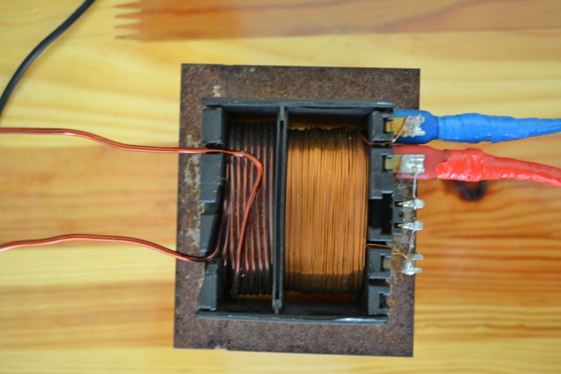

Ich möchte mit diesem Trafo eine Jakobssleiter bauen, hab das auch schon geschafft...nur leider fällt bei mir nach einem kurzen Blitz zwischen den Drähten gleich die Leitungssicherung. Wie kann ich dieses Problem umgehn? Würde es was bringen bei einer Starkstrom-Steckdose eine Leitung abzugreifen, oder kommt das im Endeffekt aufs gleiche raus? LG
Mr.Expo schrieb: > Wie kann ich dieses Problem umgehn? Am besten garnicht ! Überigens, welche Sicherung mit wieviel Ampere fliegt ?
Mr.Expo schrieb: > Garnicht ist leider keine lösung. ;-) > > 12A Also , dann bedeutet, daß der Trafo, wenn ein Lichbogen erzeugt wird, mehr wie 12A zieht. Wiki sagt : strombegrenzten Wechselspannungsquelle mit einer Leerlaufspannung von 8 kV gespeist ... Diese Wechselspannungsquelle hast wahrscheinlich nicht ansonsten hier lesen : http://www.mikrocontroller.net/articles/Mini-Jakobsleiter
Mr.Expo schrieb: > Ich möchte mit diesem Trafo eine Jakobssleiter bauen, hab das auch schon > geschafft...nur leider fällt bei mir nach einem kurzen Blitz zwischen > den Drähten gleich die Leitungssicherung. Ist das der Trafo im Foto den du betreiben willst? Wenn ja wie schliesst du den an. Doch nicht etwa die linke Wicklung an 230V?
Mr.Expo schrieb: > Doch so ist es. Dann lies dir mal dir Grundlagen ueber Transformatoren durch. Du kloppst den Kern komplett in die Saettigung. Kein Wunder das die Sicherung fliegt. Bei einem Trafo 230V/12V kann man nicht einfach an die 12V seite 230V drauf geben und erwarten das er auf der anderen Seite dann rund 4.4kV macht. Das geht nicht. Der Kern geht vorher in die Saettigung und nur der ohmische Wicklungswiderstand begrenzt da noch den Strom.

Ich würd ja mal die Schaltung überprüfen. Wenn ne 12A Sicherung fällt ist da was faul. Nur mal aus dem Wiki-Artikel: 8kV bei 0.1A macht rund 800W. 230V und 800W entsprächen etwa 3.5A. OK, Verluste hat man auch aber doch um die 50%, oder? Also müssten auf der 230V Seite nicht mehr als 7A fließen. Daraus folgt, dass irgendwas beim Aufbau faul ist. Meine Vermutung wäre als erstes mal die HV-Seite zu checken, wahrscheinlich gibts nen Wicklungsschluss da ich nicht denke, dass die Isolierung der Wicklung mehreren kVs stand hält.
@ Michael Köhler Das Problem ist doch schon laengst geloest. Er hat die 12V Seite eines Trafos an 230V angelegt und gemeint es kaemmen dann auf der 230V Seite des Trafo rund 4kV raus. Und diesem lustigen Treiben hat halt die Sicherung im Zaehlerkasten ein Ende gesetzt.
Helmut Lenzen schrieb: > @ Michael Köhler > > Das Problem ist doch schon laengst geloest. > Er hat die 12V Seite eines Trafos an 230V angelegt und gemeint es > kaemmen dann auf der 230V Seite des Trafo rund 4kV raus. Und diesem > lustigen Treiben hat halt die Sicherung im Zaehlerkasten ein Ende > gesetzt. Das hab ich irgendwie überlesen, danke für den Hinweis ;)
