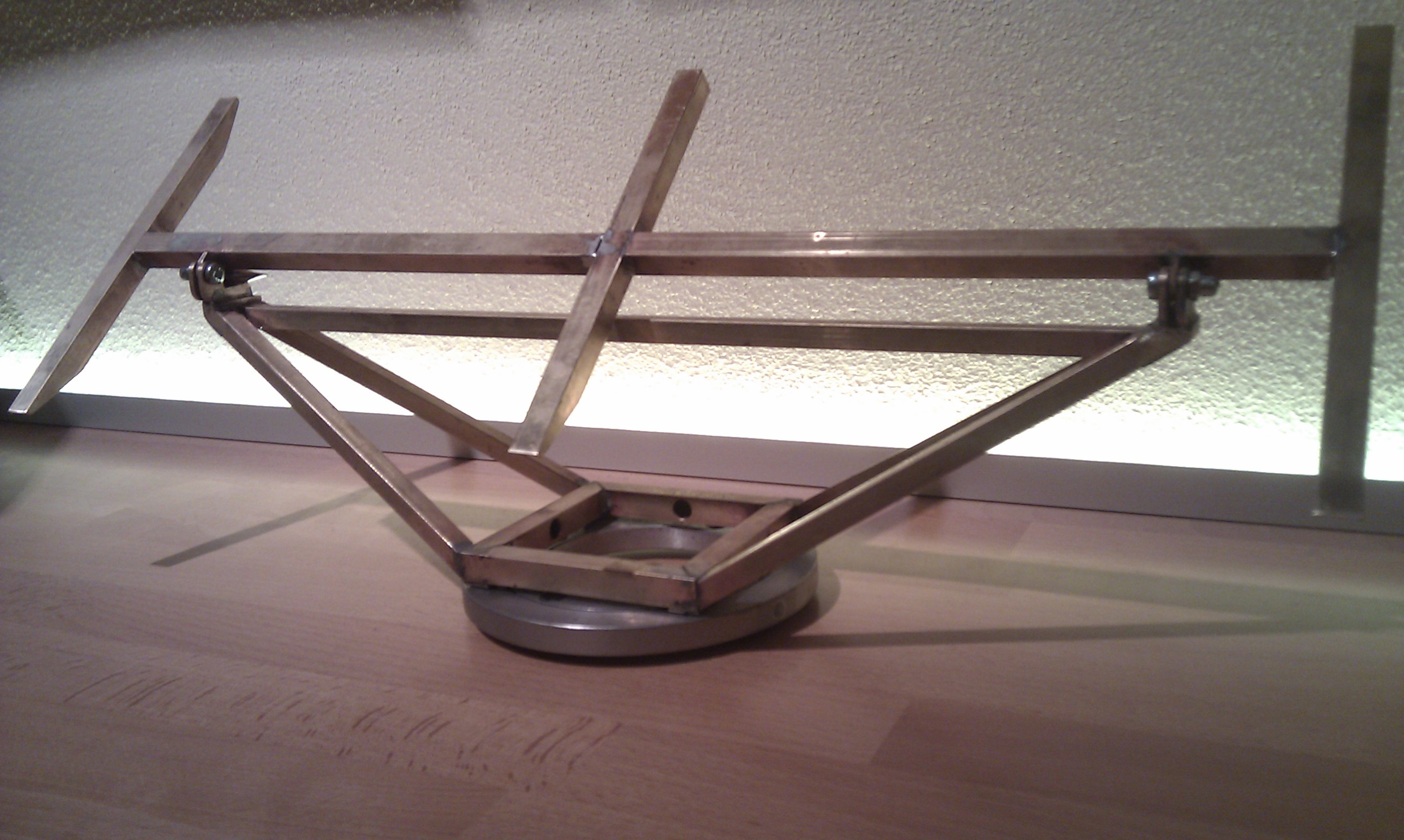

So alle:) Also in der Zwischenzeit hat sich wieder einiges getan! Also ich haben jetzt mein Projekt ein wenig konzentriert auf 1kWp max. Leistung. Mein Modell ist mittlerweile auch schon im entstehen und die Geschichte mid dem Servos hab ich auch schon über die Häuser geschmissen. Jetzt habe ich mich für 12V Getriebemotoren entschieden, welche eine Drehzahl von 10U/min haben, also ideal. Und falls es immer noch zu schnell ist, kann ich es via PWM. Als Sensoren will ich LDR´s nehmen, welche auf einer Pyramide montiert werden. Ich habe vor, das ich zwei idente Pyramiden baue, und diese dann gegenseitig abgleiche. Nun meine Frage: Hat schon jemand Erfahrung mid LDR's bezüglich Empfindlichkeit bzw. Toleranzen bei extremer Helligkeit? Kann es sein das es bei totaler Einstrahlung nicht mehr möglich ist ein "klares" Ergebnis zu erziehlen? mfg Johannes
Warum willst du LDR nehmen und keine Solarzellen als Sensor? Der Vorteil der Solarzellen ist, daß sie die gleiche spektrale Empfindlichkeit wie deine Solarmodule haben. Bei den Solarzellen natürlich den Strom messen.
Ja hab ich auch schon überlegt, z.B. Deger Energie macht so was. Aber das Problem ist das ich noch nicht wirklich kleine Solarzellen gefunden habe und es mit den LDR's um ein Eck leichter ist zum auswerten. muss noch nachdenken:)
Ich habe vor Jahrzehnten schon eine Anlage gebaut, die zwar keine Solarmodule auf die Sonne ausrichtet, aber die auf einen Masten als Gruppe montierten Yagi-Antennen. Ich verwandte dazu eine Schaltung mit Operationsverstärkern und als Stellglied das Getriebe eine Grills. Dieses Biest machte an der Abtriebs- welle eine Umdrehung/Minute und war genügend "feinfühlig" dafür. Am Getriebe hatte ich als Istwert-Geber ein Wendelpotentiometer und unten als Sollwertgeber auch Eines auf einer Karte mit Azimutal- darstellung meines Standortes. Das müßte so auch für Dich gehen, wenn Du statt des Sollwert-gebers den Fotowiderstand nimmst. Du brauchst dann keinen Kontroller und die Schaltung war nicht so sehr aufwändig. MfG Paul
LDR's als Sensoren (Lichtwaage) Für den Antrieb würde ich dir Seloc-drive empfeheln, was du was dazu findest.
WG Paul: Danke für denn Vorschlag klingt echt cool so schnell mal vom Griller;) Spaß bei Seite aber ich mach das als Abschlussprojekt in meiner Schule und da darfs bzw. muss es ein bisschen aufwändiger sein... Also ich mach noch ein Display dazu wo ich so einiges anzeigen werde und Motortreiber welche auch Leistung schalten können und und und:) WG Alex: Und der Antrieb sieht schon mal cool aus jedoch ist das bei meinem Projekt nicht ganz das richtige. Um zu zeigen warum stell ich mal schnell ein Bild vom momentanen Stand des Modells rein: (Ist noch komplett im Rohbau!) sorry für die schlechte Quali...
Ja sieht echt toll aus! Respekt den Erbauern! Ist aber trotzdem nicht ganz das was ich suche.... Meine Sensorgeschichte soll anders geschehen.... aber trotzdem danke hat mich schon wieder auf Ideen gebracht!!
So also in denn letzten Tagen ist jetzt einiges passiert;) - Getriebemotoren sind jetzt endlich gekommen, Halterung gebaut und getestet - da die Hardware so weit fertig ist, stürzte ich mich übers Lackieren (5 Schichten;) - nebenbei ist das Gehäuse gekommen für die Elektronik - als MCU hab ich mich jetzt für das Arduino Board entschieden (entweder Uno oder Mega, je nach dem) leigt auch schon zuhause;) ja und ich freu mich schon auf die ersten Testläufe ;) lg Johannes
So alle Miteinander! Jetzt habe ich lange nichts mehr von mir hören lassen. Natürlich hab ich in der Zwischenzeit weitergearbeitet. Was bisher geschah: -Modell zu 90% fertiggestellt -Schaltpläne erstellt -Platinen erstellt, bestellt, bestückt und auch schon getestet -Erste Testläufe am Modell mit Steuerung durchgeführt so eines noch: Mittlerweile habe ich mir eine eigene Homepage eingerichtet, wo ich laufend mit dokumentiere. Ihr findet sie unter: dj-tinker.webnode.at Ich würde mich über Besuche freuen! also dann, lg Johannes
