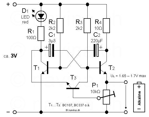

Hier habe hier eine schöne Schaltung gefunden mit der man normale Alkali-Mangan Primärzellen wiederaufladen kann. http://www.jtxp.org/tech/alkalirefresher.htm So etwas würde ich gerne nachbauen, allerdings stört mich an der Schaltung dass der Ladeschluss nur grob zwischen 1,6 - 1,7 V definiert ist und mir die Entladepulse durch den vorgegebenen 50 Hz Wechselstrom zu lange dauern. Mit einem Microcontroller könnte ich dagegen die Spannung regelmäßig messen und definiert auf einen festen Wert von sagen wir mal 1,65 V überwachen und dann das Laden abschalten. Außerdem würde mir ein µC ermöglichen, dass ich wirklich eine asymmetrische Wechselspannung habe. Also der Ladepuls wesentlich länger dauert, als der Entladepuls. Hier habe ich nun allerdings eine Frage, wie sollte das Verhältnis zwischen der Zeit des Ladepulses und für die Zeit des Entladepulses im idealen Falle sein? Der Wechselstrom verhindert laut folgendem Artikel nämlich, http://www.lars-reder.de/elektronik/alkalibatterie-regenerierung/das-einfachste-aller-ladegeraete.html dass sich in der Alkali-Mangan Batterie kristalline Ablagerungen an den Elektroden der Batterie bilden und somit die Gasbildung und Explosionsgefahr bzw. das Auslaufen der Batterie deutlich verringert wird. Aber wie lange müssen die einzelnen Perioden sein? Und sollte/kann/darf die Stromstärke des Ladestroms vom Entladestrom abweichen? Muss der Entladestrom z.B. vielleicht sogar kurzzeitig höher als der längere Ladestrom sein, damit die Kristallbildung nicht entstehen kann? Und dann würde ich noch gerne wissen, ob ein langsamer Spannungsverlauf in Form einer Sinuskurve notwendig ist, oder ob auch einfach rechteckige Impulse ausreichen bzw. sogar effizienter sind? Hat hierzu jemand von euch genauere Informationen oder kann auf eine Seite verweisen, in dem das schon ausgetestet wurde? Würde man nämlich z.B. den Entladepuls im Vergleich zum Ladepuls deutlich verkürzen können, dann würde die Batterie auch wesentlich schneller geladen werden können. Bei Einsatz von gewöhnlichem Wechselstrom würde nämlich für die Entladedauer die gleiche Zeit aufgewendet werden, wie für die Ladedauer, das entspricht also einem enormen Zeitverlust wenn es vermeidbar sein sollte.

>Aber wie lange müssen die einzelnen Perioden sein? Woher soll das jemand wissen? >Und sollte/kann/darf die Stromstärke des Ladestroms vom Entladestrom >abweichen? Woher soll das jemand wissen? >Muss der Entladestrom z.B. vielleicht sogar kurzzeitig höher als der >längere Ladestrom sein, damit die Kristallbildung nicht entstehen kann? Woher soll das jemand wissen? >Und dann würde ich noch gerne wissen, ob ein langsamer Spannungsverlauf >in Form einer Sinuskurve notwendig ist, oder ob auch einfach rechteckige >Impulse ausreichen bzw. sogar effizienter sind? Woher soll das jemand wissen? Kein vernünftiger Mensch versucht Alkali Zellen wieder aufzuladen. Es steht dir frei eigene umfangreiche Versuche zu machen und das Optimum zu finden (falls das überhaupt so geht). Also viel Spaß beim experimentieren.

Laßdichnichtverarschen schrieb: > ...aus der richtigen Quelle damit versorgt, bleiben dagegen kaum Gründe > für beliebige Ladelösungen... [x] Den Link oben hast du nicht gelesen. Und ich sprach auch hier nicht von RAM Zellen sondern von gewöhnlichen Alkali Mangan Batterien. holger schrieb: > Woher soll das jemand wissen? > ... n Weil es vielleicht schon Leute gab, die das als Diplomarbeit untersucht haben?
Alkali Mangan Batterie schrieb: > Hier habe hier eine schöne Schaltung gefunden mit der man normale > Alkali-Mangan Primärzellen wiederaufladen kann. Schau Dir mal diesen Link an: http://www2.ife.ee.ethz.ch/~rolfz/batak/index.html Rolf Zinniker beschreibt dort sehr gut, in wie weit "Refreshen" sinnvoll ist. Da man gute Alkali-Mangan-Mignon-Zellen schon für unter 20ct bekommt, macht es m.E. kaum noch Sinn, hier aufwändige Schaltungen zu konstruieren. Gruss Harald

Harald Wilhelms schrieb: > Schau Dir mal diesen Link an: > http://www2.ife.ee.ethz.ch/~rolfz/batak/index.html Der Link ist gut, wen es auch interessiert: http://www2.ife.ee.ethz.ch/~rolfz/batak/alkali_regenerieren/index.html

Alkali Mangan Batterie schrieb: > Hier habe hier eine schöne Schaltung gefunden mit der man normale > Alkali-Mangan Primärzellen wiederaufladen kann. > > http://www.jtxp.org/tech/alkalirefresher.htm > Habe das auch mal gebaut gehabt. Da das Aufladen sehr lange dauert, habe ich immer die Aufgeladen gelagert damit man sofort Reseve hat. Leider sind diese sehr oft ausgelaufen bzw. Kristallblühen war aufgetreten. Die Idee ist gut, die Praxis leider Schrott. Bernd_Stein
