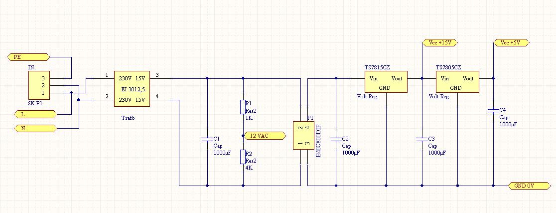

Hallo zusammen, ich habe für meinen Schaltungsaufbau (Phasenanschnittsteuerung mit TRIAC) eine Spannungsversorgung (siehe Anhang) mit Spannungsteiler und Spannungsreglern aufgebaut. Mein Problem liegt bei der Dimensionierung der Kondensatoren: Ich habe 5 Hauptverbraucher verbaut: MOC3022 - 330mW ATmega16 - 5,5mW Gatter - 100mW OP - 4mW LED - 250mW Also in Summe 589mW. Da die Widerstände noch nicht berücksichtigt wurden gehe ich von 1W aus. Das hieße ja für die einzelnen Spannungsbereiche müsste ich wie folgt dimensionieren: I_15V = 66mA I_5V = 200mA Mit C = I* dt / dU und dt = 10ms , dU = 0,2V ergibt sich: C1=C2=C3 = 1320µF C4 = 4000µF Würde dann natürlich gerundete Standardgrößen auswählen wie 3900µF und 1200µF bzw 4700µF und 1500µF. Jetzt meine Frage: Ist das so richtig berechnet? Wie rechnet man sonst? Was muss ich für Werte nehmen? Ok, Danke für eure Hilfe !!!
Oscar Meier schrieb: > Mein Problem liegt bei der Dimensionierung der Kondensatoren: Ja, speziell den Sinn von C1 musst Du noch erläutern. Gruss Harald

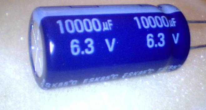

Faustformel: 1A -> 1000µF
C1 liegt an Wechselspannung und wird (als Elko) sterben. C1 entweder weglassen oder durch ein paar nF ersetzen. Für die Werte von C3 und C4 siehe einfach im Datenblatt der Regler nach! Für C2 ist deine Rechnung prinzipiell OK, im Detail aber falsch. Der Strom I_5V fließt ja auch durch den 15V-Regler. Daher ist der Gesamtstrom 266mA. Für deine Annahme von dU=0.2V komme ich somit auf C2=13300µF. Aber auch mit dU=1V sollte der erste Regler noch funktionieren - wenn wir für ein Hobby-Projekt einmal die Einberechnung der Netzspannungstoleranzen beiseite lassen.
Also an 12VAC untersuche ich den Nulldurchgang der Sinuswelle. Ich dachte eigentlich weil ich dort mein Signal entnehme wäre es besser dieses zu puffern. Aber das Signal könnte damit ja auch verfälscht werden.. hmm .. da bin ich grad überfragt ..
@Oscar Meier (Gast) >Ich habe 5 Hauptverbraucher verbaut: >MOC3022 - 330mW >ATmega16 - 5,5mW >Gatter - 100mW >OP - 4mW >LED - 250mW Schreib lieber, welcher Strom und Spannung, sonst kann es sein, dass du auf die Nase fällst. Beispiel. Rote LED mit 1,8V und 20mA, macht 36mW. Mit Vorwiderstand an 5V sind es aber plötzlich 100mW 8-0 >Mit C = I* dt / dU und dt = 10ms , dU = 0,2V Naja, 0,2V Ripple sind arg wenig. 1 V ist OK. >Ist das so richtig berechnet? Im Prinzip ja.

Karl Heinz Buchegger schrieb: > > Faustformel: 1A -> 1000µF Bei hohen Spannungen (bspw. Röhrengeräte) ja. Hier wird diese "Faustformel" versagen: Bei den 266mA (wie kommst du auf 600mA?) hätte er selbst 1mF immerhin 2.66V Brummspannung (mit Ri=0). Damit hätte der erste Regler nur mehr 2V zum Regeln übrig...
> Mein Problem liegt bei der Dimensionierung der Kondensatoren: Wahrschinelich nicht. Wahrscheinlich liegt dein Problem bereits hier: MOC3022 - 330mW ATmega16 - 5,5mW Gatter - 100mW OP - 4mW LED - 250mW Das sind entweder die maximal oder Minimalwerte laut Datenblatt, aber wohl nicht die realen Werte. > I_15V = 66mA > I_5V = 200mA Richtig, man muß wissen, wie viel Strom benötigt wird. Aus den 15V kommen aber auch die 5V, also zusammengefasst: I_15V = 266mA Nun muß man die zur Verfügung stehende Spannung berechnen: 15V Trafo bei 10% Netzunterspannung liefert 13.5V~. Dessen Spitzenspannung beträgt 13.5 * 1.414 = 19V. Davon abzürlich 2 Diodenspannungsabfälle von 1V sind 17V. Das geht in einem 7815 Spannungsregler der 266mA liefern muß. Dazu braucht er 1.75V für sich, also mindestens 16.75V. http://www.hep.upenn.edu/SNO/daq/parts/lm7815.pdf Bleiben 0.25V Verlust am Kondensator bei 226mA, die Formel kennst du schon, mach 10640uF. Dein 15V Trafo ist also Blödsinn, nimm einen 18V Trafo, dann reichen 1000uF. Über C1, C2 und C3 reden wir besser nicht, die ziegen dein massives technisches Unverständnis wozu Kondensatoren da sind, C1=0pF, C3 = 330nF, C4=100nF wären passend. http://www.dse-faq.elektronik-kompendium.de/dse-faq.htm#F.9
Oscar Meier schrieb: > Bei den Leistungswerten sind die verschiedenen Spannungen > berücksichtigt. Aber welchen Sinn hat das? Für deinen Aufbau kannst du die Leistungen ja nicht einfach addieren, die Ströme hingegen schon.
> Faustformel: 1A -> 1000µF Ich fass es nicht ! Strunzdümmste Moderatoren bar jeglicher Kenntnisse über elektrinische Grundlagen versauen hier die Köpfe und Threads der Fragenden. Die Faust solltest du in die Fresse bekommen ! Und bevor du löscht, versuche es ein mal in deinem Leben mit nachrechnen. http://www.dse-faq.elektronik-kompendium.de/dse-faq.htm#F.9
Ok also in der Tat ist ein Elko bei der Wechselspannung unsinnig. Erstens würde er kaputt gehen, zweitens würde er mein Signal beeinflussen. Ich lasse diesen also weg. Für die Werte C2-C4 studiere ich mal eben die Datenblätter.
@ Oscar Meier (Gast) >Also an 12VAC untersuche ich den Nulldurchgang der Sinuswelle. Nennt man Nulldurchgangsdetektor. Dafür braucht man aber ganz sicher nicht 1000µF an Wechselspannung. >Ich dachte eigentlich weil ich dort mein Signal entnehme wäre es besser >dieses zu puffern. ;-) C3 und C4 sind auch massiv zu groß, die braucht kein Mensch. Für einfache Sachen reichen 100nF Keramik, wenn massive Verbraucher geschaltet werden sollen, dann braucht man größere Elkos.

Danke erstmal für Eure Antworten. Stimmt schon, da ja eh ein Spannugsregler verbaut ist braucht man das nicht noch extra zu glätten. Eigentlich sind die Kondensatoren dann eh überflüssig, es sei denn man will noch ein Tiefpass oder so integrieren.. aber ok - das muss ich nochmal in Ruhe angehen
Karl Heinz Buchegger schrieb: >> >> Dein 15V Trafo ist also Blödsinn, nimm einen 18V Trafo, > dann reichen 1000uF. Das wären dann aber immer noch 3760µF/A...
Karl Heinz Buchegger schrieb: >>> Faustformel: 1A -> 1000µF ... > Ich zitiere einen gewissen MaWin >> Dein 15V Trafo ist also Blödsinn, nimm einen 18V Trafo, > dann reichen 1000uF. Und damit siehst Du auch, dass der Kondensator von dem Strom und der Spannung abhängt, die man als "Reserve" hat. Also ist "1A -> 1000µF" keine ausreichende Beschreibung. Gruß Dietrich
> Ich zitiere einen gewissen MaWin > > Dein 15V Trafo ist also Blödsinn, nimm einen 18V Trafo, > dann reichen 1000uF. Zitieren reicht nicht, verstehen solltest du, 1000uF für 266mA ! Der ganze Rechenweg steht dort, tu es EIN MAL damit du nicht auf ewig dumm sterben musst.
OK, was du mit ankreiden kannst, ist dass ich nicht gesehen habe, dass er einen 15V Trafo nehmen will. Bin ich weit genug über der Mindestspannung für den 78xx, dann ist mir auch 1V Ripple ziemlich wurscht.
@ Karl Heinz Buchegger (kbuchegg) (Moderator) >Bin ich weit genug über der Mindestspannung für den 78xx, dann ist mir >auch 1V Ripple ziemlich wurscht. Was MaWin in seiner ureigensten Art die soufflieren wollte ist, dass die Faustformel 1mF/A falsch ist. 1mF/A macht ~10V Ripple. 1mF als Kondensatorwert ist hier bei ~260mA OK, macht ja schließlich ~4mF/A und damit ca. 2V Ripple.
MaWin (Gast) schrieb: >> Ich zitiere einen gewissen MaWin >> Dein 15V Trafo ist also Blödsinn, nimm einen 18V Trafo, >> dann reichen 1000uF. > Zitieren reicht nicht, verstehen solltest du, > 1000uF für 266mA ! > Der ganze Rechenweg steht dort, tu es EIN MAL > damit du nicht auf ewig dumm sterben musst. Und was soll an 1000uF falsch sein? 266mA * 10ms / (15 V * 1.41 - 18 V) = 844 uF also doch 1000 uF :)

> OK, was du mit ankreiden kannst, ist dass ich nicht > gesehen habe, dass er einen 15V Trafo nehmen will. Nein, ich kreide dir an daß du vollkommen lernresistent eine vollkommen falsch gemerkte Theorie verbreitest, und offenkundig trotz 3-maliger Aufforderung alles tust, um bloss nicht selber nachrechnen zu müssen, damit bleibt natürlich der Erkenntnisgewinn aus. > Bin ich weit genug über der Mindestspannung für den 78xx, > dann ist mir auch 1V Ripple ziemlich wurscht. Es ist aber nicht 1V, sondern bei deinen vollkommen unzureichenden 1000uF/A satte 10V, daher wäre es beseer sich zu merken daß 10000uF pro A pro V nötig sind.
MaWin schrieb: > Es ist aber nicht 1V, sondern bei deinen vollkommen > unzureichenden 1000uF/A satte 10V, daher wäre es beseer > sich zu merken daß 10000uF pro A pro V nötig sind. Writing to brain-flash ....... Done. Thank you

@ Oscar Meier (Gast) Schau auf den Wirkungsgrad deines Netzteils ... werde grün :) Wie gesagt, die 10.000µF brauchst du nur wenn du bei 100Hz Sinus am Eingang eine "Rippelspannung" von 1V am Ausgang erlaubst und dabei 1A ziehst. So ein 19V Schaltnetzteil ist da etwas günstiger geeignet als ein Trafo, da liegt schon Gleichspannung am Ausgang an und die ist bei guten Netzteile sogar sehr stabil. Ich nutze auch öfters 10.000µF / 6.3V Elkos, zum Beispiel nach einem 3.3V Schaltregler an dem ein µC mit SD-Karte und GPS dran hängt, einfach weil eh Platz ist und weil es die Schaltung auch etwas stabiler macht.

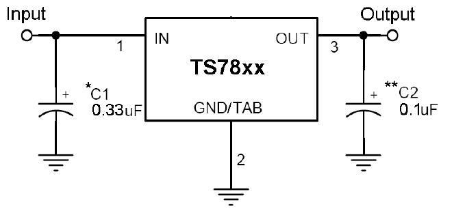

Zur Info, die Kondensatoren nach den Spannungsreglern sollten nicht zu groß gewählt werden, < 1µF. Sind die Kondensatoren zu groß verschlechtern sich die Regeleigenschaften des Spannungsreglers. Wenn du keine Regelung hast brauchst du große Kondensatoren. Und für die Klugscheißer. Selbst wenn er bei seinem 15V-Trafo große Kondensatoren verwendet wird nich garantier, dass er einen Ripple von 0,2V hat. Abhängig von der Leistung des Trafos, z. B. bei 15V * 0,3A = 4,5VA wird es nicht funktionieren. Der Trafo muss in der Lage sein den Ladestrom für die Kondensatoren zu liefern, sonst wird es mit der Glättung nichts. Gruß Der Unbekannte
Unbekannter schrieb: > Sind die Kondensatoren zu groß > verschlechtern sich die Regeleigenschaften des Spannungsreglers. Kannst du das mal genauer ausführen oder einen Link oder eine LTspice Simulation zu dem Thema aufzeigen?

So also ich mach es jetzt so wie es Datenblatt steht und zwar vor dem Regler 0,33µF und dahinter 0,1µF. * = Cin is required if regulator is located an appreciable distance from power supply filter. ** = Co is not needed for stability; however, it does improve transient response. Da ich 2 Regler hinter einander habe wähle ich entsprechend: C2 0,33µF C3 0,47µF C4 0,1µF C1 lasse ich erstmal weg und nehme bei Bedarf einen kleinen KERKO

Werner schrieb: > weil sie bei konstanter Belastung des Netzteils keinen > Beitrag zur Stabilisierung liefern Wenn der AVR zu erst im PowerDown ist und über MOC und LEDS kein Strom fließt, dann gibt es doch beim einschalten all dieser Verbraucher eine Impulsantwort vom Regler. Ich möchte mal sehen wie diese aussieht wenn da nur 100nF den Ausgang stützen.
> Ich möchte mal sehen wie diese aussieht wenn > da nur 100nF den Ausgang stützen. So wie im Datenblatt gezeigt. Der Regler ist ab 100nF schnell genug, um seine Eigenschaften einzuhalten.
