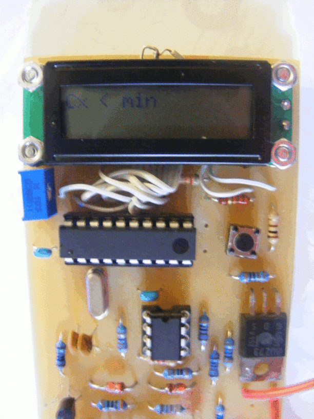

Hallo habe ein Esr/Cap Mesgerät nachgebaut leider einen anderen Display bekommen als verwendet wurde. Nun wird nur die obere Zeile angezeigt die verwendeten displays sind hg1 mt-08s2a beim orginal und ich habe ein von Pollin die heist HMC16223SG ich poste mal den Orginal source code als Anhang. Nun die frage was muß ich änder damit auch die zweite Zeile angezeigt wird. Beide Displays sollen den hd44780 controler compatibilität haben bei Pollin Display steht hdd44780. Ich bin absuluter Neuling weiß auch nich wie ich den sorce code umwandeln kan in hex datei um mit Poyprog auf mein Multiprog quadro den Atthiny 2313 zu Programieren. Freue mich uber jede hilfe

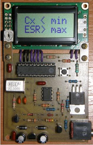

Die Sprache ist Assembler. Sieht dein Displayinhalt ähnlich dem hier: http://www.mikrocontroller.net/attachment/35001/CIMG4260.JPG ? Dann könne es ein Verdrahtungsfehler, eine falsche Initialisierung sein oder das Display ist einfach kaputt. Läuft dein Attiny2313 auch mit 20Mhz,m hast du auch einen echten Attiny2313, nicht die low-Volt Variante? Eventuell ist der HD44780U auch nicht mit dem Controllerchip vom Pollindisplay kompatibel (LSI KS0070B). Hast du noch ein anderes Display zum testen? Eventuell würde ein Schaltplan auch nicht schaden, da ich leider kein Russisch kann um das Datenblatt des orig. Displays komplett zu verstehen. Allerdings hat dieses Display nur 2x8 Zeichen, das andere jedoch 2x16. Es sollte an den Zeilenadressen liegen. Tm

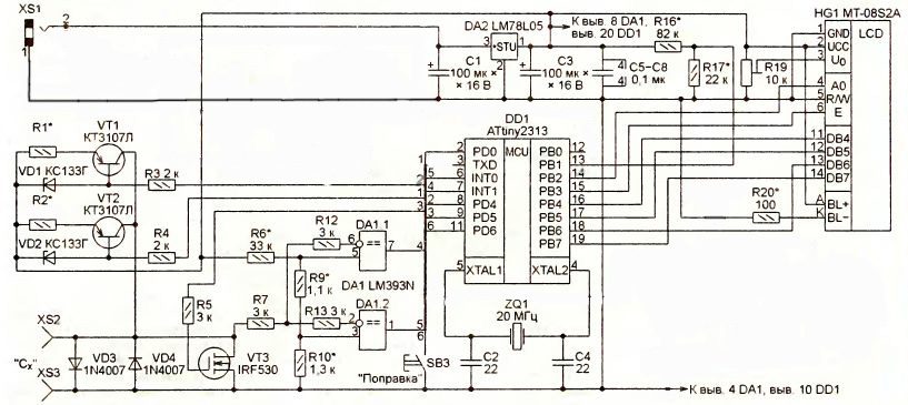

Hallo Tim Habe auch gerade festgestelt das die nur 2x8 Zeichen hat wie kann ich die Zeichen adressen ändern? den Schaltplan versuche ich mal anzuhängen
Noch was die erste Zeile wird richtig angezeigt mir fehlt die zweite Zeile. Hier noch ein bild vom Orginal Gerät.

Hi Hast du auch nur einen blassen Schimmer, was du machst? Das sind Binär-Dateien. Die interessieren den Gasmann. Um etwas an deinem Programm zu ändern braucht man ein assemblierbares Assemblerprogramm. Also keine Binärdatei oder Pseudo-C-Datei oder sonst irgend etwas. Das Programm, aus deinem Eröffnungspost, ist zwar ein Assemblerprogramm aber fehlerhaft. Da stellt sich erst mal die Frage, wo stammt das her? Un dann als zweite Frage: Hast du da schon dran herum gefummelt? Und noch etwas: Das in dem Schaltplan Beitrag "Re: Lcd zweite zeile wird nicht angesprochen" angegebene Display hat die gleichen Anfangsadressen der Zeilen wie sie auch übliche 2x16 Displays haben. MfG Spess

Hiermal das teil was ich nachgebaut habe mit der oberen Zeile. Schade das man seine eigenen Beiträge als gast nicht bearbeiten kann.

Ich dachte wenn man das Programm so ändert das es ein 2zeiligen standart display mit 16 Zeichen ansteuert dann würde es vileicht gehen. Denn die erste zeile wird ja angesprochen .Hab auch geschrieben das ich ein absuluter Neuling bin in der sache.

Hi >Das taugt nicht mal als Poster - obwohl die Datenmenge das hergeben >würde... Gonzo, ist das nicht der kleine Looser aus der Muppets-Show? >kann es sein das mit meiner avr-ver6 installation was nicht stimmt? Das weiß ich nicht. Ich habe es, aber ich benutze es nicht. >Ich dachte wenn man das Programm so ändert das es ein 2zeiligen standart >display mit 16 Zeichen ansteuert dann würde es vileicht gehen. Von dem Programm wird das Display zweizeilig initialisiert. Wie viele Zeichen einer Zeile wirklich von dem Display angezeigt werden ist dem Displaycontroller so ziemlich schnuppe. Besorge ein ordentliches Datenblatt deines Displays. MfG Spess
