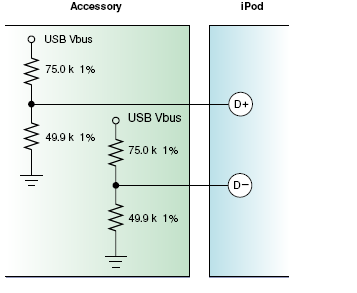

Hallo, ich würde gern mein IPhone 3GS mit einer Spannung von 5V laden. Dazu habe ich im Web das hier gefunden (Anhang) Nun habe ich aber nur die E-12 Reihe hier, somit fallen 75k und 49,9k als Einzelwiderstände aus. Der Teiler ergibt 1.997V. Wenn ich diesen nun durch 150k und 100k ersetze habe ich bei 5V genau 2V. Geht das, oder spielt die Impedanz vom IPhone aus blickend aus auch eine Rolle? Ingo

Probiers doch einfach aus, kaputt gehen kann eigentlich nix. Die 0,003V differenz sollte schon durch normale Spannungsunterschiede bei unterschiedlichen USB-Ports drin sein.
So kritisch sind die Widerstände nicht ;) Aber so ist das Laden auf 500 mA begrenzt. Kann dein Netzteil mehr? D+ D- 500 mA 2,0 2,0 1000 mA 2,0 2,8 2000 mA 2,8 2,0 Die 500 sind nur USB-Schutz. Hans

@EGS Nein! Es geht um die Datenleitungen, da fliessen nur 0,x mA ins EiTelefon. Die Versorgung ist natürlich ohne Widerstand angeschlossen (hoffentlich).
EGS schrieb: > Hast du das mit nem belasteten oder unbelasteten Spannungsteiler > berechnet. Wenn du da dein iPhone mit laden willst wird der ja erstmal > gut belastet. Häää? EGS schrieb: > Sinnvoller wäre hier nen DC/DC > Wandler oder nen Festspannungsregler. Sag ich ja... EGS schrieb: > Woher soll denn die Energieversorgung herkommen? Woher die kommen soll habe ich nicht erwähnt, aber ich bin mir nicht sicher ob du das mit den Spannungsteilern verstanden hast!? Der dient nur fürs iPhone, es erwartet für 500mA an D- und D+ 2V, da wird nichts belastet. Ingo

Ingo schrieb: > mit 2A aufblasen... Die 2 A sind nur eine Angabe, was das Netzteil max. liefern kann. Das Iphone nimmt sich nur was es braucht. (Je nach Akkuzustand und Gerätegeneration so um 1 A, die 2 sind für das IPad dazugekommen) hans
Man lädt das Eiphone nicht über die Datenleitungen D+ und D- sondern über + und - (manchmal auch VUSB und Gnd genannt)!

ad Mario: Widerstände sollten reichen. genauer erlärt wird es hier: http://www.ladyada.net/make/mintyboost/icharge.html
Danke! Ja scheint doch nur so geregelt zu sein. Nur mit 2A laden gibt es beim iPhone nicht, das klappt wohl nur beim iPad.
