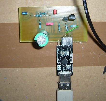

Hallo! Ich möchte eine Schaltung die einen Flyback betreibt vom Laptop aus über UART steuern. Da die Hochspannung (ca. 40-60kV) recht "unberechenbar" ist möchte ich die Platine so gut als möglich von meinem schönen Laptop trennen. Im Betriebsfall sollten auf der Schaltung selbst nie Spannungen über 12V auftreten, es geht hier rein um einen Störfall (zB. Kurzschluss zwischen Primär- und Sekundärwicklung im Hochspannungstrafo) Meine Idee war zwei schnelle Fotodioden und zwei LEDs als Optokoppler für Rx und Tx zu verwenden (ca. 3 cm Abstand). Stromverbrauch und Datenrate sind mir mehr oder weniger egal (5 Byte / Sekunde wären schön) Zwischen Fotodiode und LED würde ich dann ein geerdetes Blech (mit 2 Löchern fürs Licht) montieren, damit ein Blitz im Zweifelsfall eher dort als in die laptopseitigen Dioden einschlägt. Ist dies so sinnvoll? Habt ihr bessere Vorschläge? lg

Wie versprochen die Antwort: Der Laptop funktioniert noch (tippe gerade darauf), die IR-Variante auch. Habe mir 2 kleine gleichartige Platinen geätzt, die die jeweils aus einem 555 (nicht zu sehen, da auf der Unterseite bestückt), einer IR-Diode und dem Decodierer besteht. Die Sache ist sehr robust (50 cm ist kein Problem), allerdings so empfindlich, dass jedes gesendete Zeichen auch am eigenen Empfänger wieder empfangen wird. Bei Zeiten werde ich wohl hier 2 längere Plastikrohre als "Lichtleiter" einsetzen. Wer an den (recht primitiven) Target Dateien Interesse hat möge sich melden, ansonsten vielen Dank für eure Vorschläge (besonders an Floh, der als Erster die 39kHz IR Variante aufbrachte)
Schöne Lösung! Wie hast du das IR-Signal moduliert? Wenn du 5mm LEDs verwendest könntest du auch von vorne ein Loch ins Gehäuse bohren und ein Stück Lichtleiter-Faser einkleben. Das ganze mit Schrumpfschlauch umhüllt sollte dann den eigenen Empfänger nicht mehr stören können. Weißt du zufällig, ob die Kunststofffasern von den Toslink-Sendern auch für Infrarot geeignet sind?
Hatte die TOSLINK Leiter leider nie in Händen und kenne mich damit nicht aus, rufus hat sie vorgeschlagen, ich denke er kennt diese. Moduliert habe ich das Signal indem ich es über einen Transistor (um es zu invertieren) an den Reset-Pin des 555 gelegt habe. Wenn Tx auf low ist, ist der Reset-Pin auf High, der 555 sendet damit mit 38kHz und der Empfänger geht auf low. Und vice versa... Als BAUD verwende ich derzeit 600.
