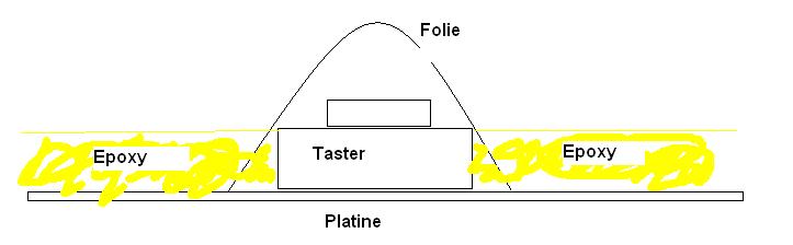

Nimm eine doppelseitige Platine. Auf die Vorderseite packst du flache 7-Segment Anzeigen (z.B. Conrad 180584) oder du nimmst SMD-LEDs und bildest so eine Anzeige nach. Daneben kommen stinknormale Taster. Auf die Rückseite kannst du dann die Elektronik auflöten. Schließlich wird alles bis auf die Taster mit Epoxy vergossen. Über die Taster musst du Folie oder Ähnliches machen. Die Folie vergießt du dann, sodass die Seiten in Epoxy fest sind, du die Taster aber noch mit der Folie drücken kannst (siehe Bild) Was fehlt ist die Batterie. Am Platzsparendsten (und damit am bequemsten zu tragen) wäre vermutlich ein Loch in der Platine, wo eine CR2032 befestigt wird. Die müsstest du allerdings mitvergießen :-/ Vielleicht lässt sich das lösen, indem du dieses Loch an einer Kante der Platine bohrst (eher ein halb-Loch) und dort dann beim vergießen Platz lässt, sodass du die Batterie von der Seite in die Halterung schieben kannst. Vor den Schlitz dann einen Silikonstopfen?
Bessere Idee: statt vergießen nimmst du durchsichtigen Schrumpfschlauch! Dann kannst du die Taster ohne Probleme drücken und um die Batterie zu wechseln kannst du ihn aufschneiden. Damit an den Enden kein Wasser reinläuft, klebst du sie einfach zu.
