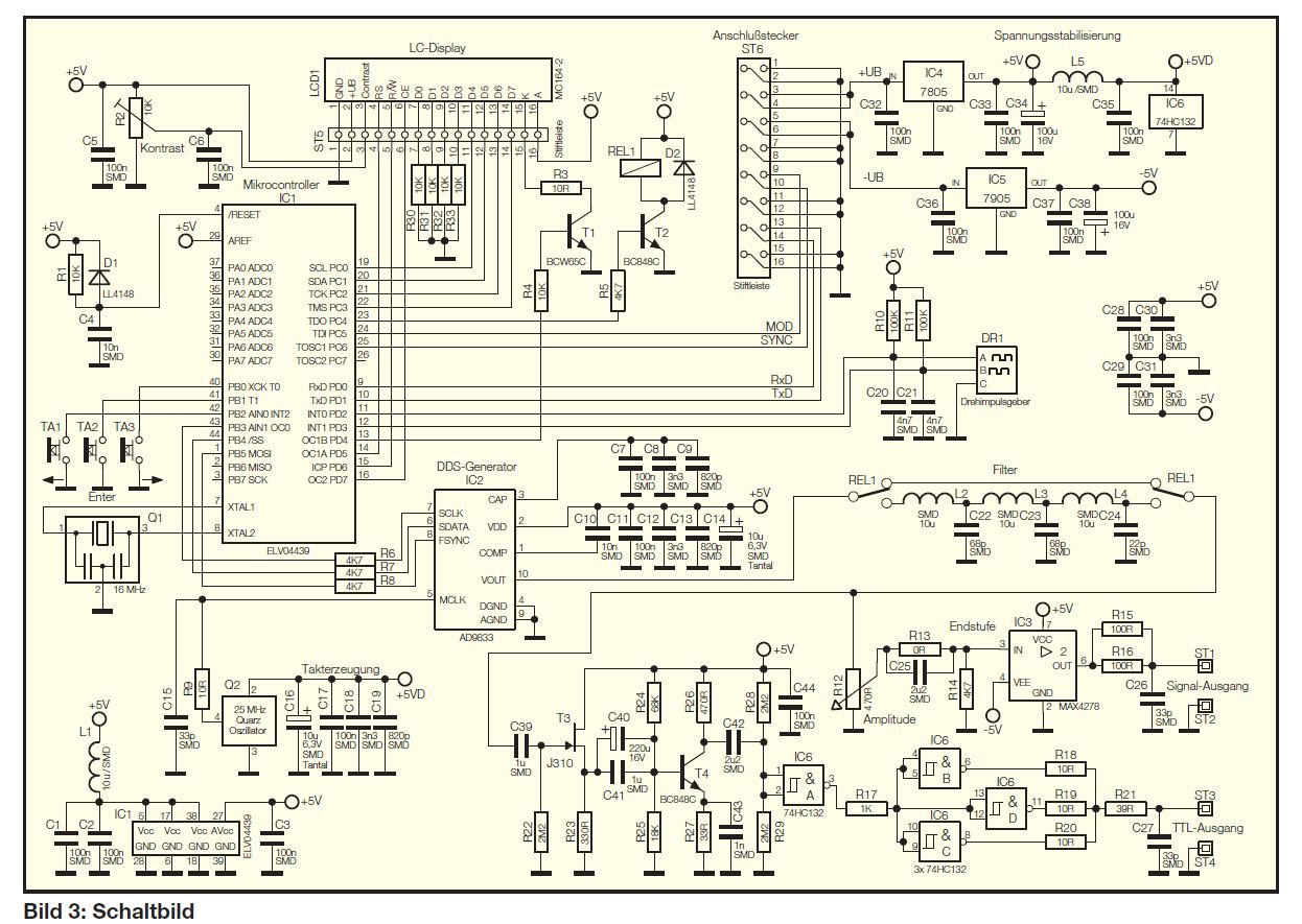

von Tom (Gast)
Hallo zusammen
Danke für die antworten. Ich hab folgende anleitung im internet
gefunden:
http://www.elektroda.pl/rtvforum/download.php?id=426662
im anhang das schaltbild. Ich find das relativ überzeugend.

Ich versteh jetzt nicht ganz: Kann ich mit geschaltenem R 13 einfach den
Frequenzbereich erhöhen oder kann ich hier effektiv mit einem poti den
offset einstellen?

von Kai K. (klaas)
>offset einstellen?
Weder noch. Der DDS-Chip gibt das AC-Signal mit einem Offset aus, weil
er nur eine einfache Spannungsversorgung hat und keine negative
Ausgangsspannung erzeugen kann.
Läßt man R13 weg, wird ein Hochpaß aktiv, der einfach eine
Grenzfrequzenz von 15Hz hat. Wählst du einen anderen Kondensatorwert,
dann hast du eben eine andere Grenzfrequenz.

ah und noch was: Für was sind die widerstände R6-R8 nützlich? Im
schaltplan werden sie vor SCLK, FSYNC und SDATA des AD9833 geschalten...
von Purzel (Gast)
Der variable Verstaerker ist der LTC6915. Die Widerstaende sind zur
Entstoerung. Man moechte dem DDS nicht mit Prozessor Noise zumuellen.
