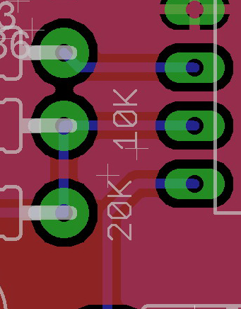

Woran liegt es, oder wie kann ich es einstellen, daß der "Smash" immer gleich ist, also entweder links oben oder rechts unten ? Siehe Bild 2. Frage Im Control Panel - Datei Öffnen - Biard oder Schaltplan, daß das Programm immer in ein bestimmtes Verzeichnis die Datein lädt ? Im Menupunkt - Optionen - Verzeichnisse -Projekte - habe schon eingestellt, aber es geht so langae bis Eagle beendet wird. Wenn neu gestartet wird, dann geht erstmal auf das Verzeichnis C:\Dokumente...usw Habe die Version 5.6.0

Texte werden immer von links nach rechts ,bezw.von unten nach oben dargestellt. Ist das nicht gewollt, muss während bei move der Text am cursor hängt das spinned Flag gesetzt werden. Neben Winkel gibt es rechts zwei Felder Normal und spinned.
Klick mit dem move-Befehl den Text an und dreh ihn durch rechtsklick um 2x90°
Kevin K. schrieb: > Klick mit dem move-Befehl den Text an und dreh ihn durch rechtsklick um > 2x90° So einfach...schäm...
