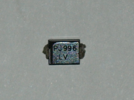

ich hab hier ein Notebook welches nicht angehen möchte, das Netzteil
flackert die ganze Zeit, am Notebook selbst sind keine Dioden an.
Also Notebook aufgemacht, um mir es genauer anzuschauen.. was mir direkt
auffiel ist das ein Bauteil mit der Bezeichnung PJ996 LV auf über 120°C
kommt und das schon nach wenigen Sekunden wenn man nur das Netzteil
anschließt.
Könnte mir jemand sagen worum es sich hier handelt ?
Wenn ich im Internet nach der Bezeichnung "PJ996 LV" suche bekomme ich
nur Batterien als Ergebnis =(
Das Bauteil wurde von der Position D14 ausgelötet.
Netzteil wieder angeschlossen, kein flackern des Netzteiles mehr auch
die blauen LEDs am Notebook gehen wieder an.
Würde mich freuen wenn mir in der Sache weitergeholfen wird.
Alex
von ich kann mal wieder nicht anders (Gast)
Wegen dem hier
>Position D14
und dem schwarzen Strich auf der linken Seite würde ich tippen: Diode,
eventuell Z-Diode. Hat vermutlich (wenn sie ganz ist) eine
Schutzfunktion bei verpoltem Netzteil oder Überspannung.
von Hmmh (Gast)
Das Bild ist etwas wenig aussagekräftig. Es könnte ein Polyswitch sein
der bei Kurzschluß hochohmiger wird (und auch heiß). Von der Seite
gesehen sind es üblicherweise 2 Matllplättchen übereinander.
 Is nach dem Bauteil (Notebookseitig) ein Kurzschluß (sehr kleiner
Widerstand) gegen Ground ?

von Hmmh (Gast)
Ok ist eine Diode !
von Alex (Gast)
wisst ihr dann evtl was für eine Diode ich da nehmen kann/darf evtl wo
ich eine gleiche finde ? bei Conrad ELV... ?
von Hmmh (Gast)
Das die Diode defekt ist ist eher unwarscheinlich, sie lässt sich
einfach mit einem Multimeter prüfen.
Wie oben beschrieben dient sie vermutlich dem Schutz der Schaltung
danach.
Um gnau zu sagen für was sie da ist müstest du versuchen die Schaltung
zu rekonstruieren. Liegt die Diode in der Versorgung oder ? Es könnten
aucg eine Schottkydiode eines Schaltnetzteiles sein.
von Alex (Gast)
mein Multimeter zeigt mit dem Durchgangsprüfer immer 0.00 an, ein
Pfeifton ertönt in beiden Richtungen =/
Dann dürfte es eine durchlegierte (also defekte) Z-Diode sein. Es geht
auch ohne, aber dann fehlt eben auch die Schutzfunktion.
Ob meine Vermutung stimmt sagt die Schaltung rund um die vermeintliche
Diode, die müsstest du reverse engineeren wie oben geschrieben. Die
Spannung vom Netzteil wäre auch hilfreich.
von Alex (Gast)
so langer Tag viel gelernt :) danke..
hab ein altes Board genommen und eine ähnliche Diode gefunden  PJ906 IV
.. Temperatur liegt bei 25°C
Notebook läuft "bisher" stabil :)
von TVS (Gast)
SMBJ20A ( Transient Voltage Suppressor )
von hinz (Gast)
SMBJ20A
