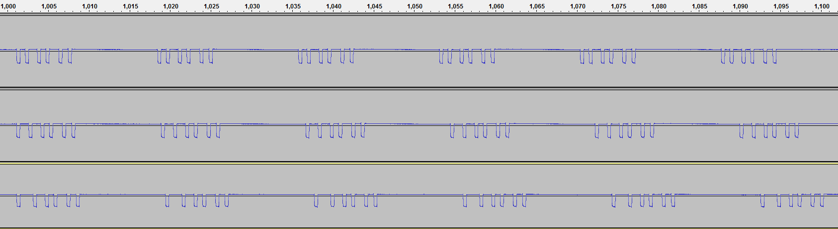

Hi, ich habe gerade festgestellt, das die Servos bei meinem Graupner
Heli mit einem PWM-Signal mit einem High-Pegel konstanter Länge
angesteuert werden.
Bisher habe ich überall gelesen, das die Länge des High-Pegels zwischen
1 und 2 ms variiert wobei ein 1,5ms langer High-Pegel der Mittelstellung
des Servos entspricht.
Bei meinem Heli (mikro47G) habe ich folgendes Zeitverhalten gemessen:
max Ausschlag (negativ) Periodendauer = 17,25ms
1,5ms high  15,75ms low  /\__________/\__________/\______...
Mittelstellung: Periodendauer = 17,75ms
1,5ms high  16,25ms low  /\___________/\___________/\____...
max. Ausschlag (positiv): Periodendauer = 18,25ms
1,5ms high  16,75ms low  /\____________/\____________/\__...
Ist dieses Verhalten irgendwo spezifiziert? Hat sonst noch jemand ein
solches Timingverhalten festgestellt?

von Peter M. (peter85)
Ich habe direkt an der 4-in-1 Control Unit gemessen (Kanal 2). Dazu habe
ich ein kurzes Verlängerungskabel zwischen Servo und Empfänger gesteckt,
an dem ich die Signale leicht abgreifen kann.
Im angehängtem Bild ist der Sigalverlauf über den Zeitraum einer zehntel
Sekunde für drei verschiedene Positionen zu sehen.

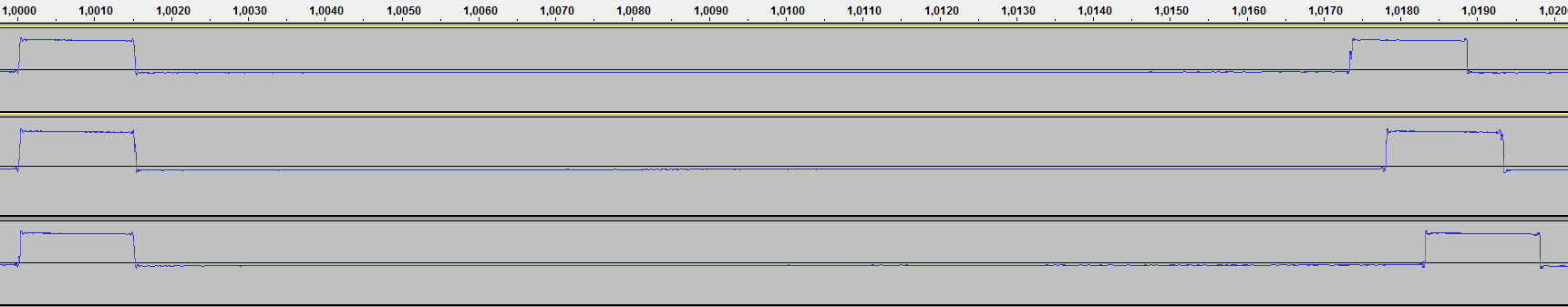

Hier noch ein Bild mit höherer Abtastrate. Reihenfolge wie im ersten
Bild.
von Martin (Gast)
Das kommt daher, dass bei einem Mehrkanal empfänger die Impulse immer
nacheinander gesendet werden. Wenn jetzt einer länger wird, dann
verschieben sich alle low pegel

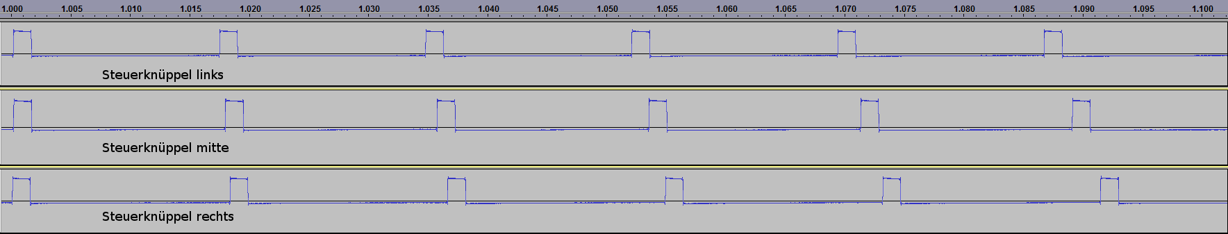

Hier ein Bild mit den Signalen (0,1 Sek.) an der Trainerbuchse.
oberes Signal: Knüppel (CH2) links
mitleres Signal: Knüppel (CH2) mitte
unteres Signal: Knüppel (CH2) rechts
von Michael A. (Gast)
Martin schrieb:
> Wenn jetzt einer länger wird, dann verschieben sich alle low
> pegel
Die Pulse werden aber nicht länger. Es werden die Pausen (Low-Pegel
dazwischen) länger. Darum geht es doch gerade.
Achtung, bei dem letzten Bild mit dem Signalen an der Trainerbuchse hab
ich vergessen die Signale zu Spiegeln, daher ist auf diesem Bild high
unten und low oben.
von Klopfi (Gast)
Ihr habt da einen PPM Sender/Empfänger, da ist dieser Signalverlauf
völlig normal. Bei PPM (Pulsphasenmodulation oder auch
Pulspositionsmoduladion) kommt es auf die Position der (meist
gleichlangen) Pulse an. Andere Sender/Empfänger nutzen PWM
(Pulsweitenmodulation), hier ändert sich die Länge des Pulses im Rahmen
der bereits genannten 1-2ms, während die Periodendauer gleich bleibt
(20ms). Des weiteren gibt es noch Anlagen mit PCM
(Pulse-Code-Modulation).
