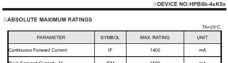

ich hab vor kurzem bei Reichelt 5 Watt LEDs auf Sternplatinen gekauft.
(Datenblatt im Anhang)
Ich bin gerade dabei sie zu testen bzw herauszufinden bei welchem Strom
bzw welcher Spannung ich sie betreiben soll.
Hat jemand zufällig schon Erfahrungen gemacht mit diesen LEDs?
Laut Datenblatt ist die Test Condition 1400 mA un die maximale forward
Spannung abhängig von der Farbe angegeben.
Problem ist nun wenn ich Beispielsweise die Rote LED bei 1400 mA
betreibe ist die Spannung ca 4.9 V was zum einen deutlich von der
maximalen Spannung in der Spec abweicht (2.8 V bei Rot) und von der
elektrischen Leistung bei 6.9 Watt liegt (P=UI)
Ähnliche Abweichungen bei Grün und Blau.
Kann ich nun davon ausgehen das die angebenen 5 Watt Lichtleistung sind
und 1.9 Watt in Wärme umgewandelt werden und zusätzlich die maximale
Spannung in dem Datenblatt zu niedrig angegeben ist ?
Oder lieber doch bei 5 Watt elektrischer Leistung betreiben ?
Oder doch an die maximale forward Spannung halten ? (bei mir gemessen:
450 mA @ 2.8 V)
Danke schonmal fürs Lesen, hoffe ihr könnt mir helfen :)

Heidinei, bei welchem Kühlkörper, welcher Temp der Led?
1400 ma ist absolut max rating! Siehe auch Forward Current über Tamb,
der Rest im Datasheet fehlt...

1400 mA standen als test condition drin daher bin ich davon ausgegangen
das die gemessenen Spannungen sich darauf bezogen. Vor allem weil als
peak current 1500 mA angegeben waren.

von hot (Gast)
see datasheet
von Stefan F. (stefan1987)
hot schrieb:
> see datasheet
Ja gut aber dann wiederspricht sich das Datenblatt doch wenn bei
absolute maximum ratings 1400 mA bei CONTINIOUS Forward Current steht
und bei maximum forward voltage 2.8 V, wenn offensichtlich nach Messung
bei 1400 mA 4.9 Volt anliegen ?
Oder versteh ich das Datenblatt einfach falsch ?
