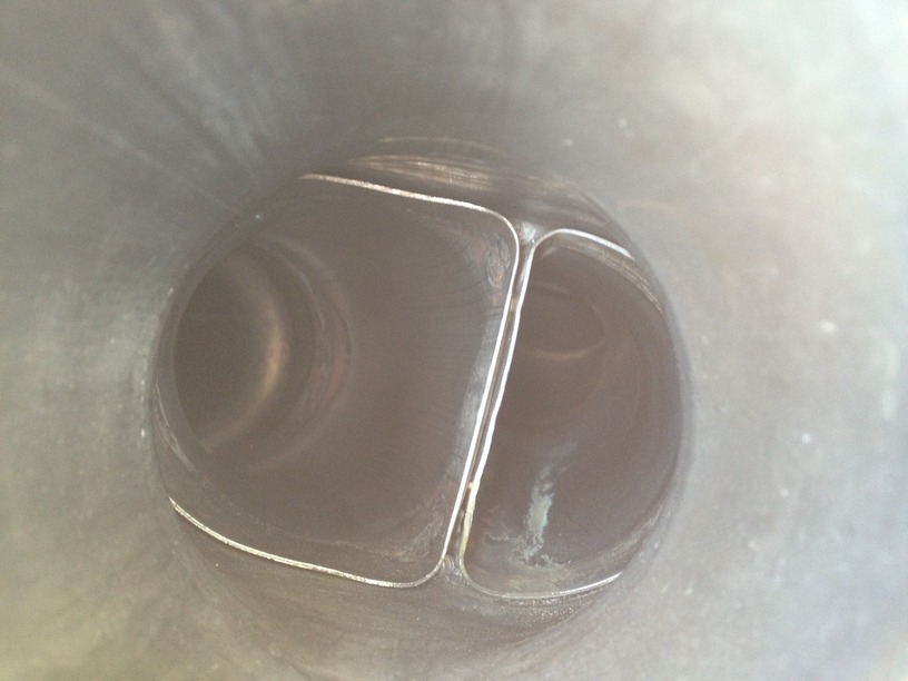

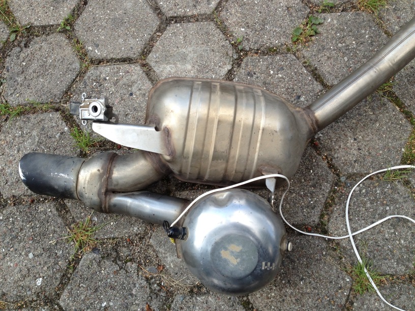

Hallo. habe gerade ein akutes Problem: Es gibt eine Abgasanlage vom neuen Audi A6, wo ein Lautsprecher angebaut ist. Bild 1: Alles komplett zusammen, der Klang ist sehr gut. Bild 2: durch die Blende fotografiert. Man sieht dass die 2 Rohre einfach zusamenlaufen und sonst keine Verbindung miteinander haben. Blid 3: Lautsprecher ist abgesägt. Klingt zwar immer noch gut, aber nicht mehr so laut. Woran liegt das? Sicherlich wird der Schall in den Endschalldämpfer kommen, aber ich glaube nicht, dass es so viel ausmacht. Ist das evtl. die Auspuffblende, die viel dicker wird, und den Klang auch etwas formt? Wird es was bringen, an den Lautsprecher so eine Art Trichter an zu schweißen? Danke Gruß Alex

Alex schrieb: > Woran liegt das? Das liegt daran das die gesamte Anlage auf akustische Resonanz optimiert ist. Den Resonanz"punkt" veränderst Du, wenn Du einen Teil raussägst. > Wird es was bringen, an den Lautsprecher so eine Art Trichter an zu schweißen? sicher bringt das was. Nur solltest du mal hier schreiben, WAS Du konkret erwartest: - soll es wie da Original klingen? - oder soll es einfach nur laut klingen nach irgendwas? - wenn ja, nach was? > habe gerade ein akutes Problem: Was wäre denn nun konkret das Problem? BTW: Vielleicht könntest du die Bilder noch etwas großformatiger machen, so 2..4 MB sind ja nun wirklich nix .-(

Rufus Τ. Firefly schrieb: > Und wozu soll das gut sein? Damit er größer klingt, als er ist ;-) Alex schrieb: > Bild 1: > Alles komplett zusammen, der Klang ist sehr gut. > Bild 2: durch die Blende fotografiert. Man sieht dass die 2 Rohre > einfach zusamenlaufen und sonst keine Verbindung miteinander haben. > Blid 3: Lautsprecher ist abgesägt. Klingt zwar immer noch gut, aber > nicht mehr so laut. Ist das so verwunderlich? Was hast du denn erwartet, dass er lauter wird, wenn du den Lautsprecher wegbaust?

>Was hast du denn erwartet, dass er lauter wird, wenn du den Lautsprecher >wegbaust? Ich habe gehofft, dass der Sound nahezu unverändert bleibt. Ich möchte jetzt den Klang wieder lauter kriegen. Daher die Frage, was man machen kann. Evtl. ein Rohr mit dickeren Durchmesser, oder Trichterförmich usw. ? Kann den Endschalldämpfer leider nicht unverändert verbauen, weil er zu groß ist, und mechanisch nicht vernünftig unter das Auto passt.
Alex S. schrieb: > Ich möchte jetzt den Klang wieder lauter kriegen. Dann musst Du nicht nur den Lautsprecher entfernen, sondern den kompletten Schalldämpfer gleich mit.
ich glaube du hast das nicht verstanden.
den Endschalldämpfer brauche ich nicht.
Es ist für mich der Lautsprecher interessant. Und dieser klingt ohne
Endschalldämpfer nicht mehr so toll.
Gruß Alex
Alex S. schrieb: > ich glaube du hast das nicht verstanden. Ich glaube, das hat bisher niemand. Wenn du dich gleich klarer ausdrückst, ist die Wahrscheinlichkeit enorm höher, dass du richtig verstanden wirst ;-)

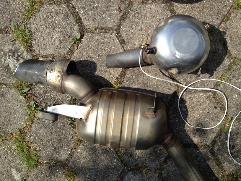

Ok, sorry. Ich dachte es wäre schon klar genug gewesen. Habe mir 2 Endschalldämpfer (bild 1) vom A6 gekauft. Dazu noch das Steuergerät für Motorgeräuscherzeugung. Ebenfalls vom A6. Das Steuergerät liegt am Can Bus und anhang der Daten wie Drehzahl, Motorlast, eingelegtem Gang, Geschwindigkeit erzeugt er die Signale für die 2 Lautsprecher an den zwei Endschalldämpfern. Das Steuergerät habe ich an mein Auto angepasst. Von den Can Signalen her. Dann wollte ich endlich die Endschalldämpfer verbauen, aber die passen wegen der Große nicht. Da der Lautsprecher den Sound erzeugt, habe ich mir gedacht, ich säge diese ab, und verbaue die so (einzeln ohne Abgasanlage). Habe ein Lautsprecher abgesägt, und dieser ist nun leiser als der andere, der mit dem Endschalldämpfer noch zusammen ist. Nun die Frage: Mit welchen Tricks kriege ich die Lautsprecher OHNE Endschalldämpfer lauter? Danke gruß Alex

Alex S. schrieb: > Ich dachte, es kennt sich Einer damit aus. > 12 mal Sägen und wieder schweißen wollte ich nicht. Zumindest das Endrohr als Klangkörper solltest du dran haben. Ansonsten, was hast du dir vorgestellt? Dass Dir jemand sagt, du brauchst 2cm Rohr mit 10cm Durchmesser? Da niemand die Daten des Lautsprechers, vorhandene Abstimmungen noch sonst irgendwelche Daten kennst (mit denen du uns ja nicht gerade überhäufst) dürfte der Versuch mit Endrohr oder auch 12 mal schweißen und sägen immer noch deine beste Option sein. Bei Audi hat sich auch nicht "Einer ausgekannt" und gesagt, so machen wir das. Das dürfte ein langwieriger Prozess mit Berechnungen, PC-Simulationen, Prototypen, Messungen gewesen sein - und das Ganze wohl ein paar mal hintereinander. Das Ergebnis davon hast du oben zersägt. Da bleibt nur der logische Schluss möglichst viel von der Entwicklung von Audi zu übernehmen um das beste Ergebnis zu erhalten. Alternativ eben eine Lautsprecherbox, z.B. als Bandpass wobei der Port z.B. aus dem Innenraum (Kofferraum) nach draußen neben den Auspuff geht. Das Ganze dann von einer eigenen Elektronik angeschlossen, die Motorgeräusche wiedergibt. Auch das würde noch einiges an Entwicklungsaufwand (alleine der Lautsprecher) erfordern, hätte aber den Vorteil, dass hier genügend Erfahrung verbreitet ist um das vernünftig aufzuziehen. Mit dem Design von Auspuffanalgen im Hinblick auf den Klang dürften wohl nur Leute in der Entwicklung bei den Autoherstellern vertraut sein. Und die dürften für die Aufgabe deutlich mehr Zeit und Geld haben als du bezahlen kannst. Also bau' das Endrohr wieder dran oder probier' wie es bei der zweiten Seite klingt, wenn das Rohr, das vom Motor kommt, zugedeckt ist und hoffe, dass das passt.

Alex S. schrieb: > > Kann den Endschalldämpfer leider nicht unverändert verbauen, weil er zu > groß ist, und mechanisch nicht vernünftig unter das Auto passt. Vielleicht hast du die Zulassung des Dämpfer für dein Auto auch gleich weggeflext... Sei also froh, wenn es leiser ist, sonst kommen sie nur noch drauf, dass dein Auto gar keine Betriebserlaubnis mehr hat.
