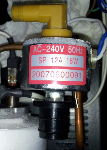

Hallo, meine Nebelmaschine geht leider nicht mehr. Ich habe mal die Pumpe im verdacht, da sie nur noch leise brummelt und nicht mehr so laut ist wie früher. Deshalb habe ich mal das Fluidrohr (welches zum verdampfer geht) abgemacht - siehe da, das Fluid läuft zwar aber wenn man die Pumpe zuhebt, dann baut sie keinen Druck mehr auf... Kann mir jemand sagen, was das für eine Pumpe ist und wo ich so eine oder vergleichbar Ersatz her-bekomme... Warum ist an der Pumpe eigentlich der Schutzleiter nicht angeschlossen? (Das müsste der Eingang unten an dem Schwarzen Gumminöppel sein) Vielen Dank
Es ist eine Membranpumpe, die muss noch irgendwo ein Rückschlagventil (evtl. Kugel, flache Scheibe, Federstahl-Plättchen oder sonstwas) haben ... vermutlich ist das kaputt oder irgendwie festgebacken ... such' mal.

Was ist den der Hersteller der Nebelmaschine? Ich habe die Erfahrung gemacht, dass die Hersteller / Händler gerade solche "gängigen" Ersatzteile doch noch recht oft vorhalten.
das sieht aus wie eine Kolbenpumpe ähnlich wie in Kaffeeautomat . Besteht im Wesentlichen aus 2 Federn , 1 bis 2 Ventilen (Kugeln od. Kegel) und den Kolben . Beim Auseinandernehmen Vorsicht , steht unter mechanischer Spannung --- wünsche viel Glück und Geduld .
Ralf Liebau schrieb: > Kann mir jemand sagen, was das für eine Pumpe ist und wo ich so eine > oder vergleichbar Ersatz her-bekomme... Kann man die Pumpe denn auseinander nehmen um sich den Zustand der Membran und des Ventils anzusehen? Gruss Harald
Rechts oben im Bild, wo das Kabel in die Pumpe geht, ist ein weisser Belag, das sieht mir etwas versifft auf. -> zerlegen, reinigen (falls die Pumpe geöffnet werden kann), oder ab in die Tonne (falls die Pumpe nicht geöffnet werden kann).
tt4u schrieb: > Rechts oben im Bild, wo das Kabel in die Pumpe geht, ist ein weisser > Belag, das sieht mir etwas versifft auf. > > -> zerlegen, reinigen (falls die Pumpe geöffnet werden kann), oder ab in > die Tonne (falls die Pumpe nicht geöffnet werden kann). Das wird eingetrocknetes Nebelfluid sein... Zu öffnen geht das teil wohl eher nicht. :-(
Kleiner Tipp zum Testen: Gib mal ein paar Tropfen Motoröl in den Ansaugstutzen. Wenn sie dann funktioniert sind es Ablagerungen an den Ventilen. Zerlegen und Reinigen, wäre das nächste. Wenn das nichts hilft, Neue einbauen. ( Mir kommt das Teil wie die Wasserpumpe eines Kaffee-Automaten vor.)
