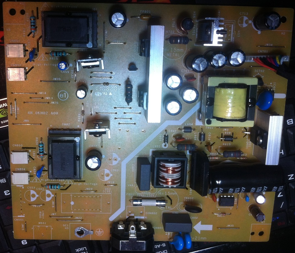

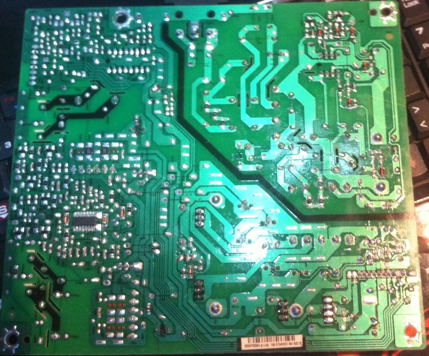

hier mal die Fotos von der Platine würde es Sinn machen die Teile vom Inverter zu wechseln? Messen möchte ich so weit möglich vermeiden wegen der Hochspannung..
Michael K. schrieb: > das komische Aufblitzen geht komischerweise nach dem Steckerzeihen noch > 2 mal weiter.. Netzteil versucht zu starten. IMG_3023.JPG rechts unten der obere der beiden Elkos auch gewechselt? LowESR?
die 3 Elkos im 230V-Teil habe ich nicht gewechselt. die 2 kleineren jedoch neu eingelötet soll ich die mal wechseln, besteht da ne Chance? Deckel sind nicht gewölbt..
Der Inverter läuft aus der Spannung, die durch FP801 läuft (wohl eine Sicherung). Sonst hängt da nix dahinter. Wenn man die also mal auslötet und dann nichts mehr blinkt und man am LCD ein Bild ahnen kann, ist es der Inverter. Die beiden Schalttransis (die mit dem Einzelkühlkörper) sinds wohl nicht, sonst würde sich schon gleich gar nichts rühren. Schau den Inverterteil mal genau mit der Lupe an. Evtl. gibts da noch eine kalte Lötstelle. SMD auf Presspappe gelötet ist jetzt nicht besonders robust... Auf Verdacht hin wären C805 und C809 auch noch Kandidaten für einen Wechsel. Im NT wäre höchstens noch der dicke C verdächtig, dass der aber ohne Betrieb in der relativ kurzen Zeit soweit austrocknet, wäre aber schon seltsam. Normalerweise toleriert das Zeug da eine ziemliche Alterung...
so, die FP801 (ja, eine Sicherung, kein Widerstand) habe ich ausgelötet. Jetzt leuchtet für 2 Sekunden ca. die blaue LED, dann geht sie aus und der Monitor lässt sich auch nicht mehr an/aus schalten. Meinem Gedankengang nach liegt der Fehler jetzt auf jeden Fall nicht im Inverter oder? Soll ich mal die Elkos im 230V-Teil wechseln?
Michael K. schrieb: > Soll ich mal die Elkos im 230V-Teil wechseln? Machst Du das erst, wenn man Dich 5 mal ganz lieb darum bittet? Und es geht erst mal um einen Elko.
>so, habe beim Überprüfen eine kalte Lötstelle entdeckt und ausgebessert >jetzt kommt er immerhin so weit dass alle paar Sekunden die >Hintergrundbeleuchtung hinter schwarzem Panel aufblitzt.. Wenn die Hintergrundbeleuchtung kurz aufleuchtet, dann mal beobachten, ob der Bildschirm überall gleichmäßig aufblitzt, oder irgendwo oben/mitte/unten/dazwischen dunkel bleibt. Wenn ja, dann schaltet die Schutzelektronik ab, wenn eine der vielen Röhren nicht "zündet" (es sind ja üblicherweise mehrere Kaltlichtröhren hinterm Panel). Und was die Kondis angeht: mal einen Oszi ranhängen, und checken, ob die Spannung auf den Versorgungleitungen einigermaßen sauber, und auch die richtige Spannung haben (sofern irgendwo die Sollspannung dokumentiert ist).
