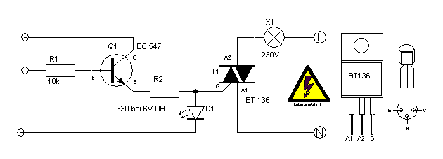

Hallo, Ich möchte gerne einen Wechselstrommotor mittels Transistor ein- bzw. ausschalten. Bei Gleichstrom wäre die Schaltung einfach, doch bei Wechselstrom weiss ich weder, welche Bauteile in Frage kommen, noch wie die Schaltung sein könnte. Wenn jemand einen Schaltplan für mich hätte, wäre das wirklich toll! Betrieb mit 24 V ca. 0,5A Wechselspannung 50Hz Danke im voraus!

Paul Privat schrieb: > Hallo, > > > Ich möchte gerne einen Wechselstrommotor mittels Transistor ein- bzw. > ausschalten. Normalerweise nimmt man da eher einen Triac. Du könntest natürlich auch deinen Transistor in eine Gleichrichterbrücke setzen. Gruss Harald

Mein Problem ist aber, das die einzigen Schaltungen, die ich bisher gefunden habe nicht nur aus und ein, sondern auch regeln können und das brauche ich nicht..., da ich mich mit Triacs eigentlich überhaupt nicht auskennen, ist es für mich schwierig solche Schaltungen auf das nötigste zu beschränken... Es sollte nur mit einem Steuerstrom von 5V DC einen kleinen Wechselstrommotor mit 24 V 0,5 Ampere 50 Hz (Getriebemotor) ein- bzw. ausgeschaltet werden...mehr braucht es nicht zu können. Danke!
Paul Privat schrieb: > Es sollte nur mit einem Steuerstrom von 5V DC einen kleinen > Wechselstrommotor mit 24 V 0,5 Ampere 50 Hz (Getriebemotor) ein- bzw. > ausgeschaltet werden...mehr braucht es nicht zu können. Nimm ein Relais. Gruss Harald
Relais wäre das einfachste, doch leider brauche ich dann 24 Stück, da wären ein paar Widerstände + Triac platzsparender und billiger ;) Trotzdem Danke!
Man kann Triacs auch statisch ansteuern. Am besten funktioniert dass, wenn du mit negativem Starterstrom arbeitest, also im 2. und 3. Quadranten. Also ein wenig umdenken: den Pluspol deiner Steuerspannung an A1, den Minuspol über einen Widerstand ans Gate. Mit positivem Steuerstrom und negativer Hauptstrecke arbeiten viele Triacs nur unwillig. Nachteil der statischen Ansteuerung: man braucht rel. viel Steuerstrom, um ein zeitiges Zünden innerhalb der Halbwelle zu erreichen. Ist der Triac erstmal gezündet, fliesst der hohe Steuerstrom völlig sinnlos weiter. Beliebig hoch darf der aber nicht sein (Starterverlustleistung). Such also ein Exemplar mit kleinem Gatestrom aus. Alternativ: PhotoMOS-Relais, AQY212 z.B. Nebenbei hast du eine galv. Trennung Steuer/Lastkreis.
Paul Privat schrieb: > Würde dieser Schaltplan funktionieren? Privater Paul - laß es -zumindest vorerst - sein, Du riskierst zuviel für die paar Motoren. Wenn Du anhand des geposteten Schaltplans fragen mußt, obs geht dann ist das - bei allem Respekt vor dem, was Du machen willst und das Du dabei lernen willst - ein bischen zu aufwendig, Dir dieses Grundwissen anhand Deiner Fragestellung so beibringen zu können. Stichworte für Deine Suche sind: Otokoppler, Solid Stae Relais, galvanische Trennung. Also such einmal, denke nach und versuche zu verstehen und dann Fragen zu stellen. viel Glück MiWi
Statt PhotoMOS-Relais dürfen es auch Solid-State-Relais mit Triacs sein, z.B. bei Reichelt suchen unter "sharp solid state relais". Gruß Dietrich

MiWi schrieb: > Paul Privat schrieb: >> Würde dieser Schaltplan funktionieren? > > Privater Paul - laß es -zumindest vorerst - sein, Du riskierst zuviel > für die paar Motoren. Er schreibt von 24V 0,5A, was soll da groß passieren?
trollalala schrieb: > MiWi schrieb: >> Paul Privat schrieb: >>> Würde dieser Schaltplan funktionieren? >> >> Privater Paul - laß es -zumindest vorerst - sein, Du riskierst zuviel >> für die paar Motoren. > Er schreibt von 24V 0,5A, was soll da groß passieren? Ihm nichts, der Ansteueurng alle Grauslichkeiten. 24Stk * 0,5A machen auch ordentlich wumms, wenn das Netzteil Schnackerl bekommt. Ich sag ja nicht, daß Paul das für immer lassen soll, er soll sich einfach einmal einlesen und dann wieder Fragen. Darum hab ich ihm auch entsprechende Suchbegriffe angegeben, damit er das machen kann. Dazu brauch ihm nicht einmal Gefahr drohen, dazu reichen seine Fragen um ihm diesen wohlmeinenden (und nicht zynischen!) Rat zu geben. Grüße MiWi
Ich würde zu ganz normalen Relaises raten. Es gibt auch kleine Relaises, die sicher nicht mehr Platz brauchen, als ein elektronischer Ersatz. Oder nimm ein Solid State Relaise, wie das "S26M D02" von Reichelt. Vergiss dann aber nicht, ein R/C Filter zum Unterdrücken von Spannungsspitzen einzubauen, wie im Datenblatt empfohlen.
