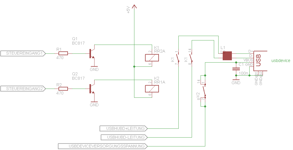

Bei der im Anhang gezeigten Schaltung (Ausschnitt!) werden meine Transistoren gegrillt. Wahrscheinlich fließt also mehr Strom durch den Transistor als ich dachte oder die Leistung reicht nicht aus. Ich bin davon ausgegangen, dass maximal 500mA (USB-Spezifikation) fließen, was der 817 laut Datenblatt schafft, wobei der peak sogar bei 1A liegen darf. Wenn ich die USB-Leistung berechne, ergeben sich 500mA*5V=2500mW, wobei der 817 gerademal 250mW verträgt. Sind diese Überlegungen richtig? Oder bin ich hier völlig auf dem Holzweg? Mir ist der Zusammenhang zwischen der Belastung des schaltenden Transistors und den durch das Relais geschalteten Leitungen nicht klar. Noch was zur Anwendung: ich möchte verschiedene USB-Geräte auf einen USB-Hub schalten, wobei die Kombination aus aufgeschalteten Geräten unterschiedlich sein muss. Danke für die Antworten!

Tobias Götz schrieb: > Oder bin ich hier völlig auf dem Holzweg? Völlig Auf jeden Fall müssen an die Relais Freilaufdioden. kuks du hier: http://de.wikipedia.org/wiki/Schutzdiode
Abgesehen von den fehlenden Freilaufdioden parallel zu den Relais-Spulen: Wieviele mA brauchen die Relais an 5V bzw. wie gross ist der Ohmsche Widerstand der Spulen?
@ Tobias Götz (tgoetz) >Bei der im Anhang gezeigten Schaltung (Ausschnitt!) werden meine >Transistoren gegrillt. Es fehlen die Freilaufdioden. Siehe Relais mit Logik ansteuern >Ich bin davon ausgegangen, dass maximal 500mA (USB-Spezifikation) >fließen, Nö, die darf man maximal ziehen. >Wenn ich die USB-Leistung berechne, ergeben sich 500mA*5V=2500mW, wobei >der 817 gerademal 250mW verträgt. Die Rechnung ist Nonsense. >Sind diese Überlegungen richtig? Oder bin ich hier völlig auf dem >Holzweg? Ja. >Noch was zur Anwendung: ich möchte verschiedene USB-Geräte auf einen >USB-Hub schalten, wobei die Kombination aus aufgeschalteten Geräten >unterschiedlich sein muss. Das erscheint mir auch Nonsense. Wozu gibt es denn Hubs?

Verpolt! Pin 2 am Relais ist Positiv (Datenblatt beachten!)

Tobias Götz schrieb: > Der ohmsche Widerstand liegt bei 200 Ohm. Was kann ich mit diesem Wert > anfangen? Du kannst dir ausrechnen, wieviel Strom durch den Transistor fliessen können müssen, damit das Relais anzieht. #DAS# ist der für den Transistor relevante Wert! Welchen Strom das Relais mit seinen Kontakten schaltet, interessiert dich bei der Bemessung des Transistors nicht die Bohne. Daher ist deine USB Betrachtung uninteressanter Mumpitz.
Hi > Der ohmsche Widerstand liegt bei 200 Ohm. Was kann ich mit diesem Wert > anfangen? Da gibt's das ohm'sche Gesetz ! I=U/R Der kleine Elektriker weiß das. Wenn du 5 V hast und 200 Ohm fließt ein Strom von 5/200 = 0,025 A also 25 mA Nur mal so zur Ergänzung ! Gruß oldmax
