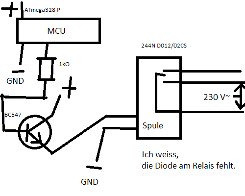

So. Hab mal einen Schaltplan gemacht. Ja. Ich bin nicht so begabt im Schaltplan-Zeichnen, aber ich denke, es ist erkennbar. Ist das so sicher genug, wenn ich das in eine kleine Holzkiste packe? Danke burgerohnealles
Jonathan K. schrieb: > So. Hab mal einen Schaltplan gemacht. Im Prinzip, ja. > Ist das so sicher genug, wenn ich das in eine kleine Holzkiste packe? Holz ist im Elektrikbereich wegen der guten Leitfähigkeit und der Brennbarkeit immer etwas problematisch. Gruss Harald
Dein Transistor gehört "unter" das Relais. Siehe Relais mit Logik ansteuern Von Holz würde ich dir ausdrücklich abraten.
Nochmal: 1.) Ok. Holz nicht benutzen. 2.) Kann ich gefahrlos [1] von Relais mit Logik ansteuern verwenden? Links: [1] http://www.mikrocontroller.net/articles/Datei:Relais_npn.png Danke burgerohnealles
Jonathan K. schrieb: > 2.) Kann ich gefahrlos [1] von Relais mit Logik ansteuern verwenden? ja (wenn das Relais für 230V geeignet ist)
Der Schaltplan ist soweit in Ordnung. Falls du dir unsicher bist bei der Verkablung, kannst du gerne ein Bild deiner Schaltung hier posten. Kritik bekommst du dann genug :-)
troll schrieb: >> 2.) Kann ich gefahrlos [1] von Relais mit Logik ansteuern verwenden? > ja (wenn das Relais für 230V geeignet ist) Ich hab mal dazu das Datenblatt im Anhang. Wenn ich des richtig rausgelesen hab sind es bei AC max. 1.25A. Ist das richtig? Floh schrieb: > Falls du dir unsicher bist bei der Verkablung, kannst du gerne ein Bild > deiner Schaltung hier posten. > Kritik bekommst du dann genug :-) Mach ich dann noch. :) Danke burgerohnealles
Marek N. schrieb: > Und die Freilaufdiode für das Relais nicht vergessen! Ja. ;) Und noch eine Frage: Sehe ich das mim Datenblatt auch richtig, dass ich das Relais mit 3 bis 48 V/DC ansteuern kann? Danke burgerohnealles
Jonathan K. schrieb: > Sehe ich das mim Datenblatt auch richtig, dass ich das Relais mit 3 bis > 48 V/DC ansteuern kann? Nein! Es sind im DB 7 verschieden Typen aufgeführt, für jede typische Spannung eines. Welches hast du denn? Siehe Coil Data Chart. Außerdem steht da auch: Contact Rating 0.5A, 120VAC resistive. Für eine sichere Verwendung würde ich mir eines suchen, das für 250V spezifiziert ist.

>> Sehe ich das mim Datenblatt auch richtig, dass ich das Relais mit 3 bis >> 48 V/DC ansteuern kann? > > Nein! > Es sind im DB 7 verschieden Typen aufgeführt, für jede typische Spannung > eines. Welches hast du denn? Siehe Coil Data Chart. Auf meinem Relais steht: 244N D012/02CS 9541 A [und hier zwei Zeichen] Auf der einen Seite steht noch: 2A 28VDC R 0.5A 129VAC R SAME POLARITY HildeK schrieb: > Außerdem steht da auch: Contact Rating 0.5A, 120VAC resistive. > Für eine sichere Verwendung würde ich mir eines suchen, das für 250V > spezifiziert ist. Im Datenblatt steht bei "Max. Switching Voltage" auch 230 VAC. Dazu: 1.) Warum sagst du dann es sei nicht für 230 V ausgelegt (ist das, weil ich dann nicht mehr so viel A schalten kann oder weil das nur ein Maximum ist)? Danke burgerohnealles
Moin, D012 sollte laut Datenblatt für 12V stehen. Grüße
Jonathan K. schrieb: > 2A 28VDC R > 0.5A 129VAC R > SAME POLARITY Da hast du doch alle Daten, die du brauchst.
Jonathan K. schrieb: > HildeK schrieb: >> Außerdem steht da auch: Contact Rating 0.5A, 120VAC resistive. >> Für eine sichere Verwendung würde ich mir eines suchen, das für 250V >> spezifiziert ist. > > Im Datenblatt steht bei "Max. Switching Voltage" auch 230 VAC. Dazu: > 1.) Warum sagst du dann es sei nicht für 230 V ausgelegt (ist das, weil > ich dann nicht mehr so viel A schalten kann oder weil das nur ein > Maximum ist)? Dort steht max. 220V, wir haben 230V + Toleranzen, so dass es auch deutlich mehr als 240V sein können. Das ausgesuchte Relais ist nicht der richtige Typ für die Verwendung an Netzspannung.
HildeK schrieb: > Das ausgesuchte Relais ist nicht der richtige Typ für die Verwendung an > Netzspannung. OK. Ist auch net so schlimm, weil das eh nur von einer alten Platine ausgelötet ist. Danke burgerohnealles
