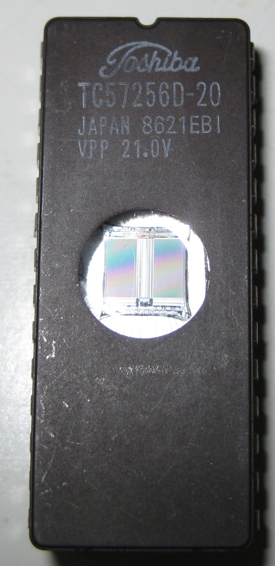

Hab eben in meiner EPROM-Kiste ein TC57256D gefunden. NMOS-EPROM mit 21V Vpp. Ging problemlos zu programmieren.
Das war vielleicht das letzte mal mit den 21V! Das ist ein stinknormaler 27256 mit 12,5V Programmierspannung. Die macht mein 2005 auch. Auswählen kann ich die 2716/2732 auch, aber es programmiert nichts. Heisenberg schrieb: > So alte EPROMs hab ich nicht da, wozu braucht man > die? Ich komme eben noch aus einer Computerzeit, die du nie begreifen wirst :-). Anscheinend kann die der Programmer auch nicht.
Michael_ schrieb: > Das war vielleicht das letzte mal mit den 21V! Das ist ein stinknormaler > 27256 mit 12,5V Programmierspannung. > Die macht mein 2005 auch. Auswählen kann ich die 2716/2732 auch, aber es > programmiert nichts. Na dann sperr mal die Glubschaugen auf. Das obige EPROM wurde problemlos programmiert. Michael_ schrieb: > Ich komme eben noch aus einer Computerzeit, die du nie begreifen wirst > > :-). > > Anscheinend kann die der Programmer auch nicht. Ich hab auch noch nen C64 in Betrieb, der ist von 1982 und hat schon 8kB ROMs. Noch älter, das ist ja schon Steinzeit. Aber wie gesagt, ich biete dir an ein 2716 in meinem TL866 zu testen.

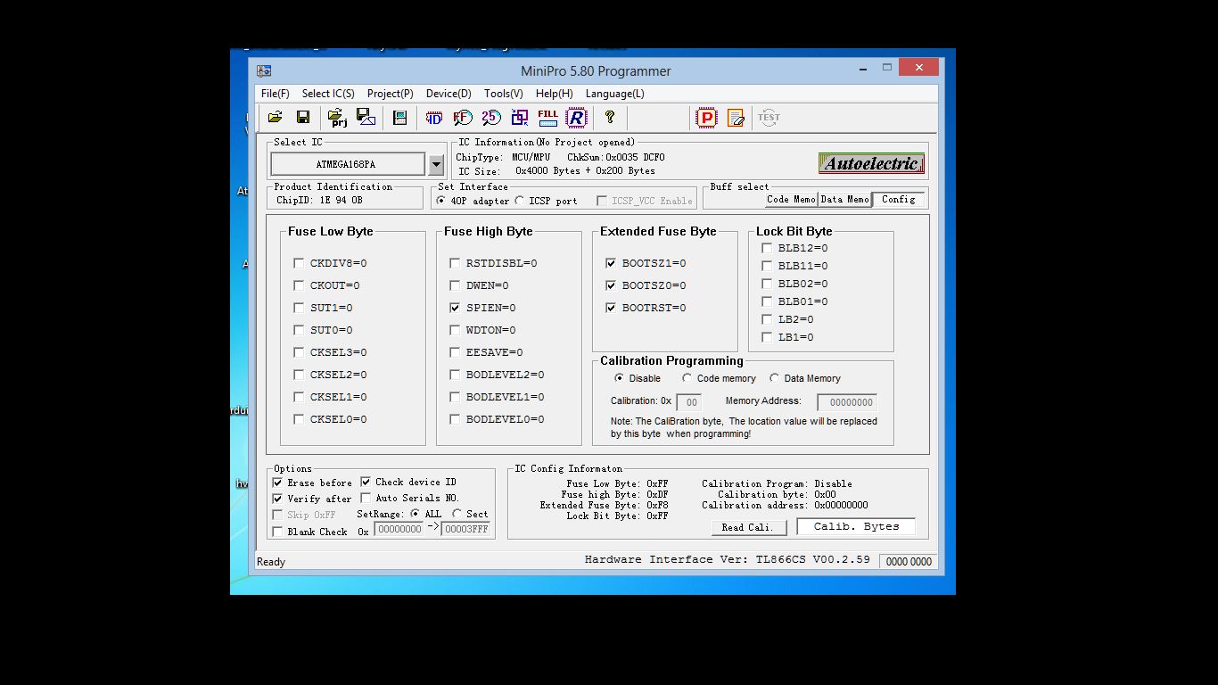

Ich hab so ein Ding aus Amerika, heute bekommen. Das ist aber wohl doch aus China, jedenfalls das Softwareupdate ist ne chinesische Seite. Aber unglaublich was die Leisten. Alle paar Tage Updates. Das Ding ist blitzschnell, bei der Software kann man alles einstellen, ganz gezielt. Ich hab hier ein AVRMKII und ein mysmartUSB, jetzt auch noch ein Dragon (obwohl ich dafür Ersatz bekomme; der ist nicht so ganz in Ordnung). Gut, da kann ich nicht direkt drauf ausgeben, aber was solls? Mit den ISP Dingern ist doch, wenn du die Fuses für den externen Takt einstellst, Schluss. Hatte mir schon ein HV-Programmer (vor dem Drachen) gebaut, damit ich die wieder auf Werkseinstellungen bringen kann. Das Ding hier, ob aus China oder vom Mars, es es eine Art Befreiung damit die µC's zu bespielen. Hab mal ein Bild von der Software mit angehängt. Gruß Frank
Heisenberg schrieb: > Na dann sperr mal die Glubschaugen auf. Das obige EPROM wurde problemlos > programmiert. Da hast du sicher ein sehr, sehr seltenes Exemplar. Siehe hier: http://pdf1.alldatasheet.com/datasheet-pdf/view/120634/ETC1/TC57256D-70.html 32KB EPROM mit 21V sind mir noch nicht über den Weg gelaufen. Und es sind ganz schön viele im Karton. Ich überlege ja noch ob es sich lohnt. Ich habe ja noch den ELV-Programmer auf einer ISA-Karte. Zur Not reaktiviere ich dazu einen uralt-PC. Danke für das Angebot, aber mit dem schicken ist es zu kompliziert.

@Heisenberg Was hast Du denn an der Software gehackt das die glaubt, die Hardware mit SPI vor sich zu haben ?
