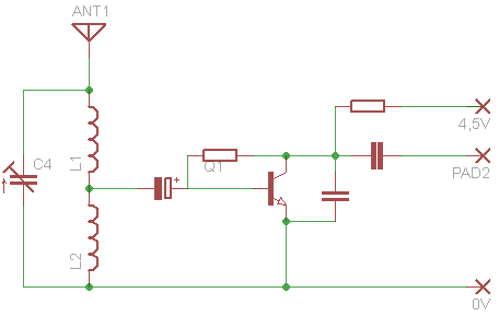

ich hatte etwas mit dieser Radioschaltung
http://www.b-kainka.de/bastel14.htm
rumgespielt und es hat unabhängig von der verwendeten Spule (kleine
Luftspule, Festinduktivität, Drossel...) erstaunlich gut funktioniert.
Als ich dann allerdings versucht hab, einzelne Sender mit einer
geeigneten Spule und durch Hinzufügen eines Drehkondensators
einzustellen, wollte das einfach nicht funktionieren. (Aufbau im
angehängten Schaltplan)
Die Spule hat 20 Windungen aus 0,5mm dicken Kupferlackdraht, 1cm Länge
auf einer Papprolle mit 4,5cm Durchmesser. Gemessene Induktivität 16µH
und eine Anzapfung bei 5/15 Windungen.
Der Drehkondensator hat 20-160pF und sollte so einen Bereich von etwa 3
bis 9MHz abdecken.
Stattdessen ist fast nur ein Brummen zu hören, dessen Lautstärke je nach
Kondensatorstellung etwas variiert.
Ähnliches mit einer größeren Spule für Mittelwelle und zusätzlicher
Erdung.
Jetzt stocher ich bei der Fehlersuche total im Dunkeln rum. Der Aufbau
scheint soweit zu stimmen und ich seh auch keinen prinzipiellen Fehler
in der Schaltung.
Weiß jemand was hier schief geht bzw wie man es zum Laufen bekommt?

von Helmut L. (helmi1)
Da du die Antenne am Ende des Schwingkreises angekoppelt hast ist der
extrem breitbandig geworden. Du belastest den Schwingkreis durch die
Antenne zu sehr. Du must die Antenne an eine Anzapfung der Spule
anschliessen.

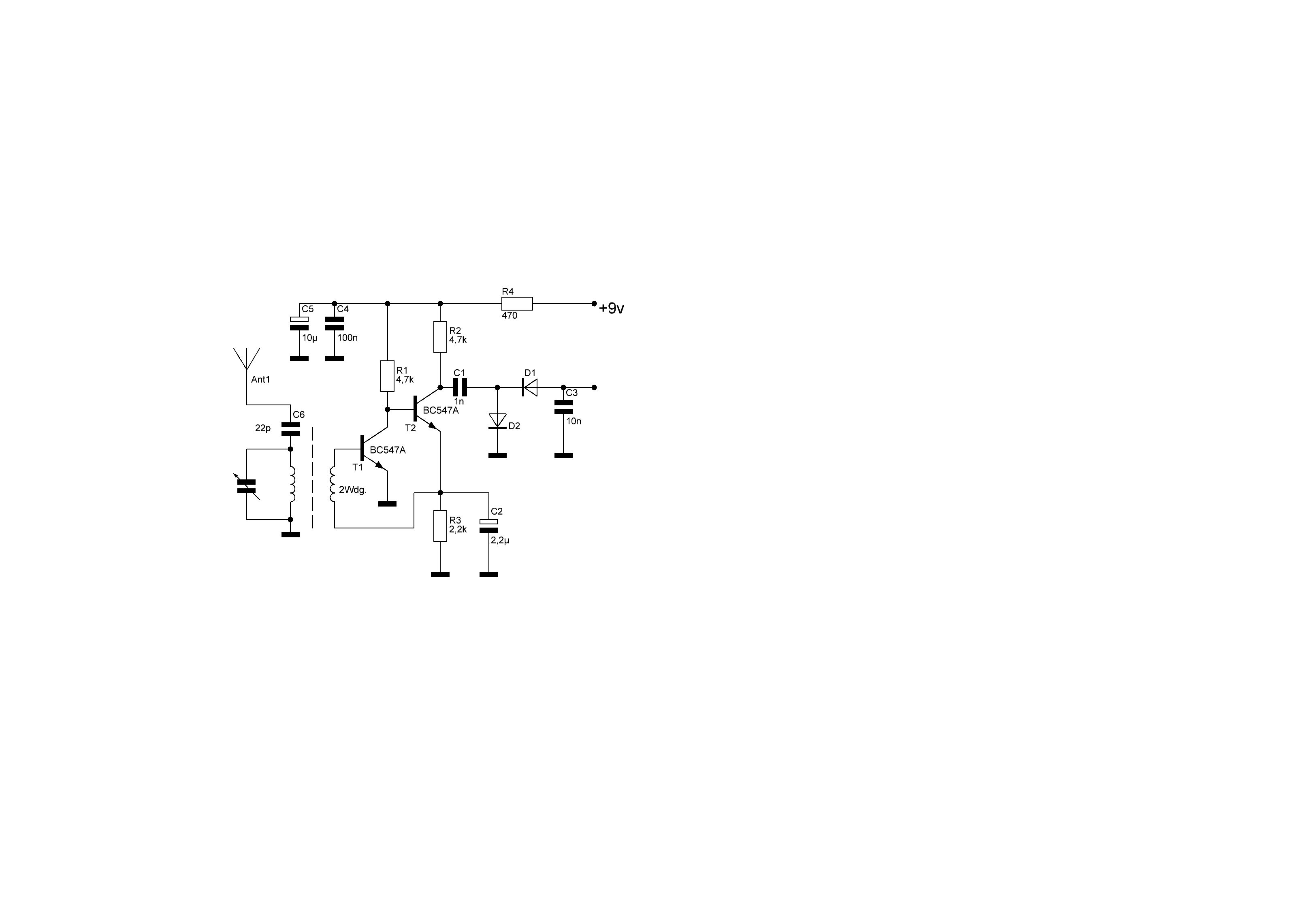

von dolf (Gast)
hier ne kleine schaltung.
hab damit radio luxemburg gehört.
war n kultiger sender.
drehko 300 ... 500pf.
kreiswicklung c.a. 85 .... 95 wdg auf papprohr/ferritstab.
koppelwicklung 2wdg (sehr lose ankopplung an den kreis).
die transis sollten nicht sehr hoch verstärken sonst kann´s schwingen.
man nehme die schlechtesten die man auftreiben kann ( beta 100 oder
weniger)
dioden ge spitzendioden oder schottky bat41 o.ä..

von B e r n d W. (smiley46)
@Markus
Eine Antenne hat je nach Länge und Frequenz eine Fußpunktwiderstand
zwischen ~40 Ohm und <= 2 kOhm. Sie empfängt nicht nur, sondern strahlt
einen Teil des empfangenen Signals gleich wieder ab. Dadurch wird der
Schwingkreis mehr oder weniger stark bedämpft.
Mit Hilfe eines Transformators kann eine Impedanz transformiert werden.
Die Schwingkreisspule wirkt in diesem Fall als Spartransformator.
Beträgt das Windungsverhältnis 5 : 20, so erhöht sich am Spulenende die
Spannung um Faktor 4 und der Strom verringert sich auf 1/4. Laut dem
Ohmschen Gesetz R=U/I erhöht das den Widerstand um Faktor 16. Der
Schwingkreis wird dadurch viel trennschärfer.

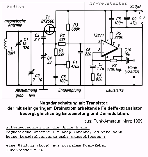

hier ein video mit schaltplan zu einem einfachen rückgekoppelten audion:
http://www.youtube.com/watch?v=c-8zchIU4iU
auf der seite von herren kainka gibt es jede menge audione, z.b.:
http://www.b-kainka.de/bastel74.htm

Bild:
http://www.mikrocontroller.net/attachment/48958/AM_20KW-Antenne.jpg
ganz viele bilder von Loopantennen:
http://www.google.de/search?hl=de&cp=11&gs_id=3i&xhr=t&q=loop+antenne&bav=on.2,or.r_gc.r_pw.r_qf.&biw=1143&bih=680&um=1&ie=UTF-8&tbm=isch&source=og&sa=N&tab=wi&ei=ewAuUN-OFIXVsgaJjYHIBQ
schau mal hier zum thema audion:
http://www.radiomuseum.org/forum/conrad_bausatz_retro_kurzwellen_radio2.html
im Anhang eine einfache und sehr gut funktionierende Schaltung für ein
Audion mit Loop Antenne als Empfangsspule und einem zusätzlichen
NF-Verstärker.
wenn du die schaltung mit einem anderen NF-verstärker nachbauen
solltest, darauf achten, dass er einen hohen eingangswiderstand hat (bei
fragen dazu einfach hier posten).

Welchen Wert hat Q1?
Möglicherweise ist die Dämfpung des Schwingkreises zu groß. Versuch
statt des Elkos im Eingang mal einen 50 bis 100 pF Kondensator.
Ich halte eine Audionschaltung (also mit Rückkoppelung) für wesentlich

von fermi (Gast)
als erste audionschaltung würde ich die
Negadyn_transistor_fet.PNG-schaltung aufbauen.
die schaltung hat vor allem den votteil, dass ein FET fat stromlos
gesteuert werden kann. d.h. bei angezogener rückkopplung, dass selbst
bei ssb-empfang kaum störstrahlung abgegeben wird.
beim empfang von AM-radiosendern wird übrigens gar keine störstrahlung
abgegeben, weil hier die rückkkopplung nicht überdreht sein muss.
die schaltung dürfte mit den angegebenen bauteilwerten von ca. 2MHz bis
knapp. 20MHz empfangen.
ich würde nur dem empfangsteil aufbauen, dann einen sourcefolger mit FET
zur impedanzwandlung und dann das besagte TDA7052A als NF-Endstufe.

Wenn man den 5k-Widerstand stark vergrößert, kann der Verstärker in
wilde Schwingungen geraten.
Wenn du unsicher bist wegen der Eingangsimpedanz, dann schalte wie oben
schon erwähnt einen FET in Drain-Schaltung vor.
Der Ausgang beim Q4 hat eine Impedanz zwischen 3 und 4 kOhm, es sind
also keine weiteren Massnahmen notwendig. Einfach den Koppelkondensator
zum TDA7052A und es sollte funktionieren.
von richie (Gast)
Q4 von welcher Schaltung?
