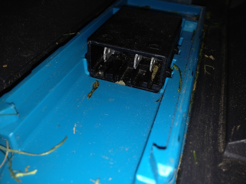

Frizzzer94 schrieb: > Der Akku hat wohl 3 Anschlüsse. 1 Plus und > Minus und einen mit 3,9 kOhm mit dem Minuspol verbunden. Da ist mehr drin als nur ein Widerstand und die Zellen.
Es funktioniert aber wenn man es so anschließt :S

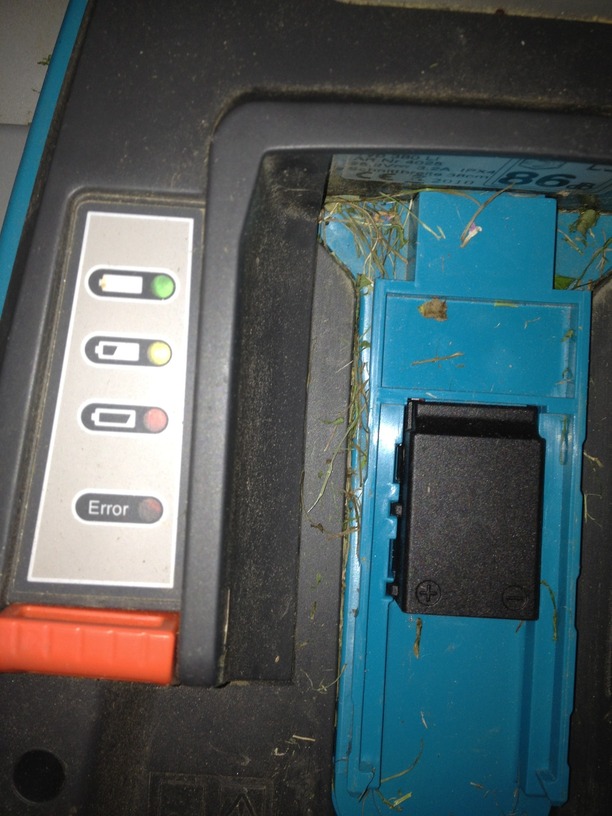

Ich versteh nicht ganz was du mir damit sagen willst :S Ich denke der andere Anschluss dient zur Spannungsüberwachung. Der Rasenmäher schließt dann aus der Spannung zwischen dem Anschluss und Pluspol, ob der Akku voll oder leer ist :S

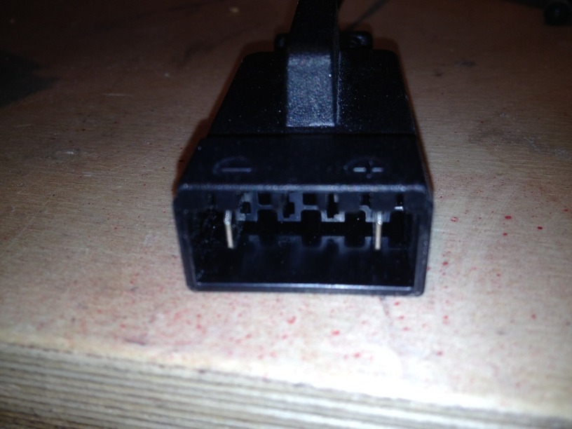

Das Ladegerät hat nur Plus und Minus, das beudeutet, dass die Anschluss nur zur Spannungsüberwachung dienen kann. Die Ladeelektronik etc. steckt hinter Plus und Minus.

Frizzzer94 schrieb: > Ich versteh nicht ganz was du mir damit sagen willst :S Macht ja nichts, ist ja dein Geld. > Ich denke der andere Anschluss dient zur Spannungsüberwachung. Der > Rasenmäher schließt dann aus der Spannung zwischen dem Anschluss und > Pluspol, ob der Akku voll oder leer ist :S Ganz doll zusammengeschwurbelt.

Der dritte Anschluß ist kein Festwiderstand, das ist ein NTC. Die Ladeschaltung muss die Temperatur des Akkus kennen. Die Ladeschlußspannung ist stark temperaturabhängig.
Der 3. Anschluss dient nicht zum Laden! Das Ladegerät ist extern. Es verfügt nur über einen Plus und Minuspol. Die gesamte Zellenüberwachung ist im Akku verbaut. Nur der Rasenmäher selbst benutzt den 3. Anschluss um zu überprüfen, ob der Akku voll, leer, defekt oder sonst was ist. Der Rasenmäher hat 4 Anzeigen Voll, halbvoll, leer und error (wenn der Akku zu leer ist, um den Rasenmäher zu starten). Ich hatte mir überlegt bei Ebay für 14 Euro ein Teil zu kaufen, wie es auch in Modellflugzeugen verwendet wird. (Piepst, wenn einer der Akkus unter 2,7V fällt und zeigt gleichzeitig die Spannung jeder einzelnen Zelle an (wollte ich nur für den selbstgebauten Ersatzakku nehmen). Meinen selbstgebauten Ersatzakku wollte ich sowieso mit einem anderen Ladegerät laden, dass die Zellen balancet. Dem Ersatzakkus kann nicht viel passieren. Das bedeutet, dass der 3. Anschluss dem Rasenmäher nur die aktuelle Spannung angibt und der Rasenmäher noch eine Elektronik eingebaut hat, die dann eben eines der LEDs leuchten lässt.
Frizzzer94 schrieb: > Das bedeutet, dass der 3. Anschluss dem Rasenmäher nur die aktuelle > Spannung angibt und der Rasenmäher noch eine Elektronik eingebaut hat, > die dann eben eines der LEDs leuchten lässt. Ein Trugschluss.

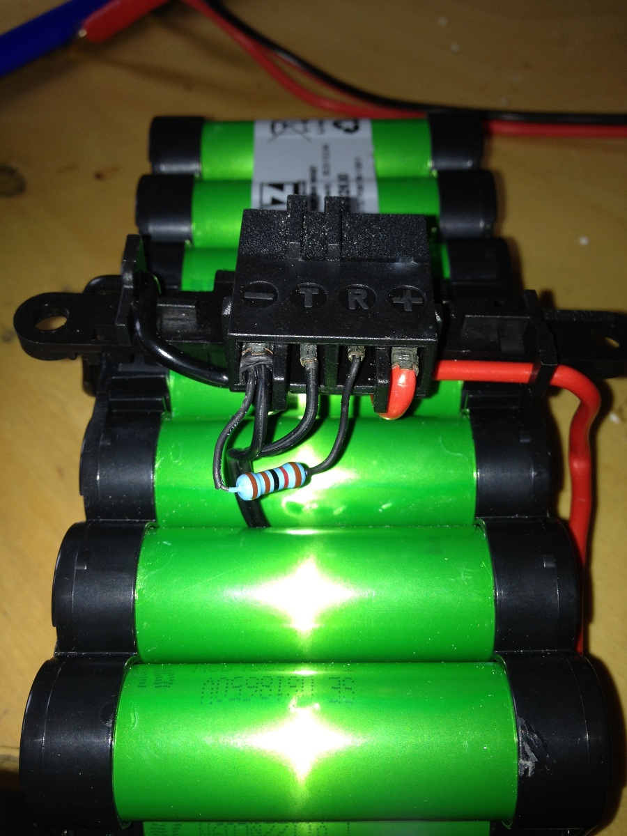

Ich hab den Originalakku aufgemacht und keine Einzelzellenüberwachung gefunden. Alle Akkus haben voll 4,16 V (alle gleich). Zwischen Minus und R ist ein 12 KOhm Widerstand. Keine Ahnung warum der da ist. Der Anschluss R wird nicht benutzt :S Von Minus und T (3. Anschluss) geht ein Kabel zwischen die Akkus (nicht damit verbunden). Jetzt ist der Widerstand 7 KOhm. Sonst habe ich keine Elektronik gefunden (da ist auch kein Platz). Ich vermute zwischen Minus und T ist ein PTC Widerstand. Warum der, als der Akku leer war 3,9 KOhm hatte und wenn er voll ist 7 KOhm, weiß ich nicht. Also kann ja bei meinem Nachbauversuch nichts passieren? Hab mal nach dem Akku im Internet gesucht, aber nichts gefunden
Oh mein Gott, da ist ja rein garnichts drin. Da ist es verwunderlich das es so lang gelaufen ist. Da wollte wohl Gardena dem Hersteller des Akkus, der nach eigener Aussage: "Europas führender Systemlieferant für Akkupacks" ist, nich soviel für den Akku zahlen, dass die dort wenigstens ein billigst-BMS reinstecken? Das kenn ich von chinesischen Akkuschraubern der 50€-Klasse deutlich besser.
Willkommen in der modernen Welt des: "Ich bau so billig wie möglich. Muss ja nicht lang halten" :P So sieht man es in fasst allem xD Also zur Bestätigung. Ich könnte das ja dann einfach nachbauen. Nach Lust und Laune noch dann noch ne Spannungsüberwachung einbauen (wäre wohl am besten, dann hält der wenigstens xD).

also im akku sind 7 sony us18650vt. Die Limn Akkus benötigen nicht zwingend einen Balancer. Das Problem bei dem Akku bei Gardena ist, dass das Ladegerät die Akkus bis 30 Volt auflädt. Also 4,28 V pro Akku. Auf Dauer zersört das natürlich den Akku. Ich habe die Spannungen der einzelnen Zellen mal gemessen. Jede Zelle hat die gleiche Spannung. Was ich mit gebaut habe, was sich jedoch als schlecht erwies, war ein 8S Lifepo (also 26,4 Volt) Das Problem war aber, dass die Akkus von H2Ole (Firma bei Ebay), von der Qualität sehr schlecht sind (10A Dauerentladestrom, nur 1,5 statt 3,3 Ah). Ich habe die Akkus dann in 2 4S geteilt und lade sie mit nem Balancer.
