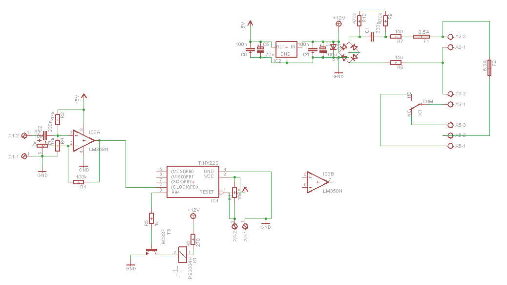

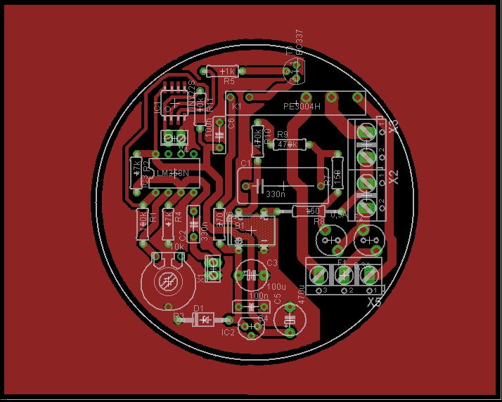

Hallo, ich bin gerade dabei einen Klatschschalter für den Einbau in eine Hohlwanddose zu bauen. Nur weis ich nicht, ob ich das PCB überhaupt zusammen mit dem normalen Lichtschalter in die Dose bekomme. Habt ihr schon Erfahrungen mit sowas gemacht? Kann ich das Layout so lassen? Habt ihr Verbesserungsvorschläge? Vielen Dank schonmal für eure Hilfe. Mir ist übrigens bekannt, dass Strom klein, schwarz und hässlich macht ;-).
Die gibt es auch in tiefer Ausfuehrung. Als Hohlwanddose (nicht eingeputzt) sollte man die auch auswechseln koennen. fonsana
Die tiefsten sind meiner Meinung nach 68mm tief und meine Schaltung ungefähr 30mm. Bleiben noch 38mm für den Schalter und die restlichen Kabel. Der 270 Ohm Widerstand im Schaltplan wird später durch eine Drahtbrücke ersetzt, kleiner Layoutfehler von mir.
Max W. schrieb: > Habt > ihr Verbesserungsvorschläge? Die Zenerdiode ist falsch herum, so bekommst du einen Kurzschluss durch die Diode. Zudem sind die Isolationsabstände im 230V-Bereich sehr klein, meines Erachtens zu gering. Ich weiß ehrlich gesagt auch nicht, ob du gleich mit einem Kondensatornetzteil anfangen solltest, wenn so grundlegende Dinge wie verpolte oder fehlende Dioden schon falsch sind. Ist nicht böse gemeint, nur ein guter Rat.

Ich muss sagen ich hab den Schaltplan zu schnell erstellt, weil ich sehen wollte, ob alle Bauteile auf das PCB passen. Ich baue und entwerfe nun schon seit ein paar Jahren elektronische Schaltungen, die Grundlagen fehlen mir also nicht! Trotzdem danke für den Hinweis. @Hubert: Das würde ich als Ausweichvariante nehmen, wenn ich es nicht in eine Dose bekomme.

Christoph Budelmann schrieb: > Zudem sind die Isolationsabstände im 230V-Bereich sehr klein, > meines Erachtens zu gering. Also der 1 mm sollte da schon reichen. Hängt ja auch kein Kleinspannunsgkreis dran. Aber an sich gehört um das ganze ein Gehäuse rum, die Schalterdose langt da nicht aus.
Wie soll ich bei so wenig Platz noch ein Gehäuse verbauen? Was kann ich machen, damit die Schaltung auch ohne Gehäuse sicher ist?
